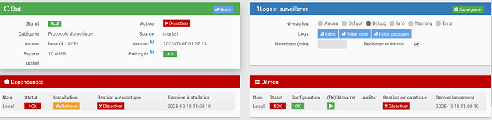

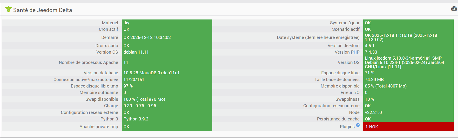

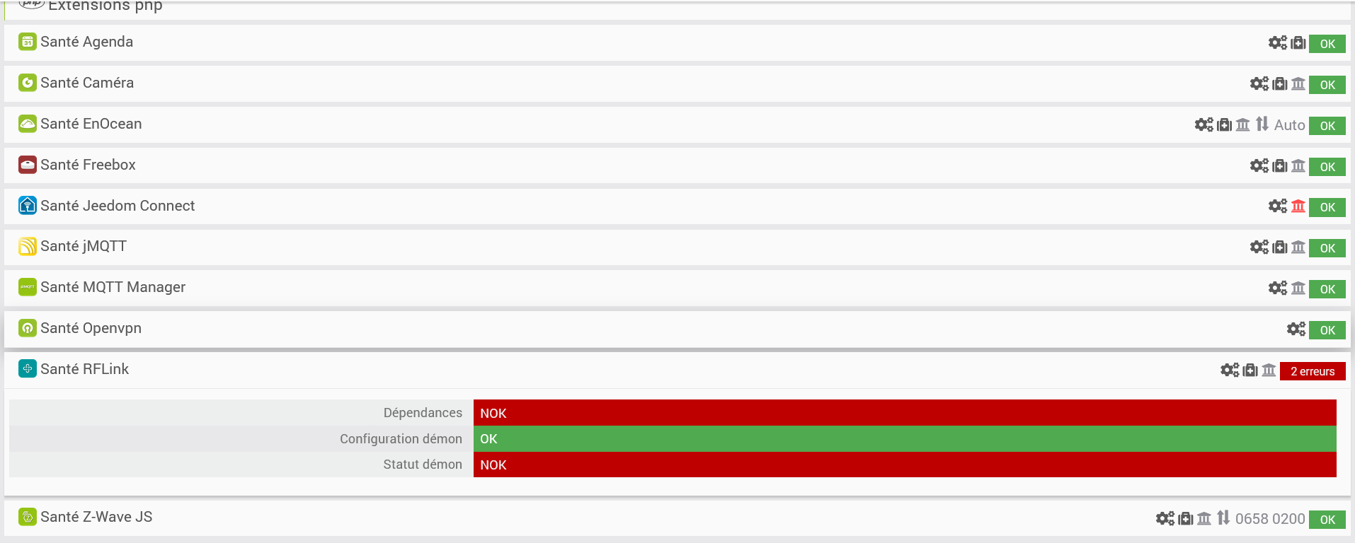

Depuis la MAJ du core Jeedom 4.5.1 effectuée le 17/12/2025 à 17H55 je rencontre plusieurs problèmes :
le plugin rflink est NOK et impossible de le redémarrer (j’ai relancé des dépendances sans plus de succès)

Page santé Jeedom
J’ai remémarré ma box, ma VM, Jeedom … rien n’y fait …
