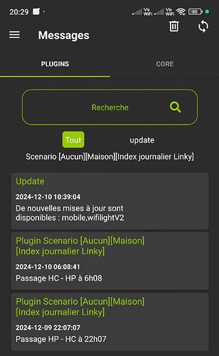

Aujourd’hui j’ai bien ces messages dans mon application
Mais je n’ai pas vu passer de notification m’en informant.
Après je ne sais pas de quelle durée était cette notification avant la mise à jour. Mais si elle était furtive, je suis peut-être passé à côté.
Fais un pull to refresh sur cet écran (Swipe vers le bas)
J’ai un message bleu en haut qui passe rapidement pour me dire que c’est à jour.
C’est ça ???
Oui c’est ça
