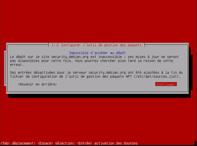

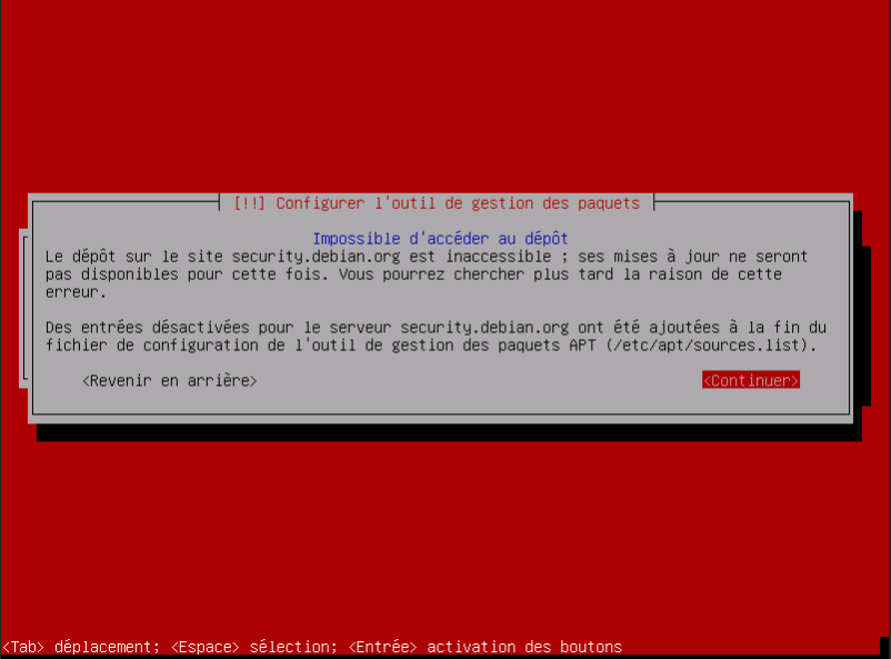

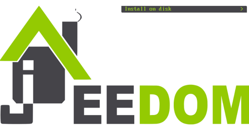

installation de jeedom-debian-bullseye-amd64-4.3.17.iso dans une VM
(installe Version OS : Linux jeedom 5.10.0-21-amd64 #1 SMP Debian 5.10.162-1 (2023-01-21) x86_64 GNU/Linux [11.6])
cette erreur (non bloquante) se produit car dans
Index of /debian-security/dists
bullseye/updates/ a été remplacé par bullseye-security/
Taper continuer
après la fin de l’installation, dans /etc/apt/sources.list
remplacer
#deb http://security.debian.org/debian-security bullseye/updates main contrib non-free
#deb-src http://security.debian.org/debian-security bullseye/updates main contrib non-free
par
deb http://security.debian.org/debian-security bullseye-security main contrib non-free
deb-src http://security.debian.org/debian-security bullseye-security main contrib non-free
