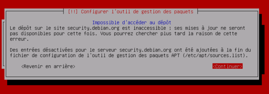

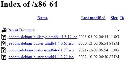

J’ai téléchargé ICI, « jeedom-debian-bullseye-amd64-4.3.17.iso », ce mercredi 31 mai
Lors de l’installation sur Proxmox, j’ai obtenu le message signalé par @akenad

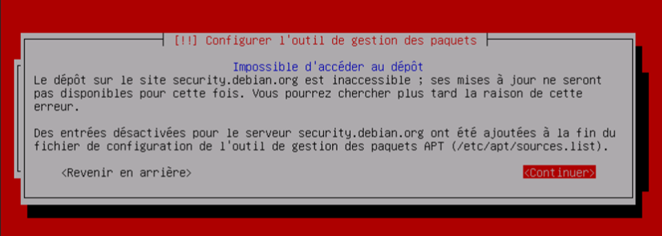

Bonjour Loic
Le problème persiste
NB :
  • J’ai pris soin de supprimer l’ancienne version de mon PC avant de télécharger la nouvelle du 01/06
  • J’ai bien supprimé l’ancien ISO de Promox avant de télécharger le nouveau

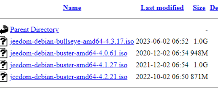

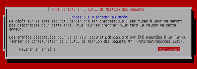

J’ai téléchargé la version du 02 juin - 6H52
Même résultat :

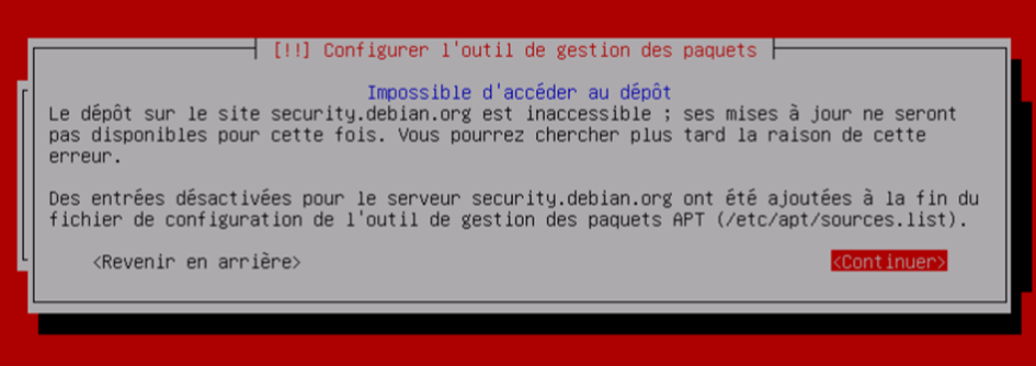

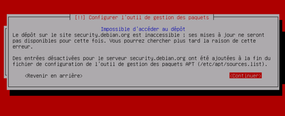

Résultat bizarre avec cette version 2023-06-02 12:46 :
Même message d’erreur :
Mais le « sources.list » ne contient pas d’entrées désactivées :
