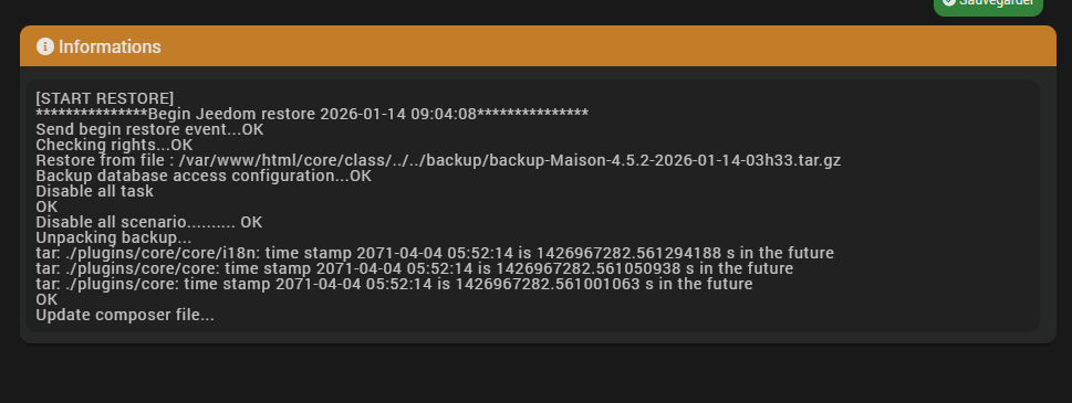

Quand j’essaie de remonter ma sauvegarde faite en Debian 11, c’est la que ça plante et je ne sais pas quoi faire. Ma sauvegarde est en 4.5.2, tous les plugins à jour

Ca veut dire quoi ça plante ?
→ plus accès à jeedom ?
→ le log fini avec une erreur ?
D’ailleurs le log y a pas moyen de l’avoir ?
Bref sans vraies infos à part ça plante ça va être difficile de t’orienter
Désolé de ne pas avoir été complet
Oui plus accès à Jeedom
Pas d’erreur à la fin de la restauration
Je vais tester le mode rescue si je trouve comment faire
Rescue=1 dans l url d’accès

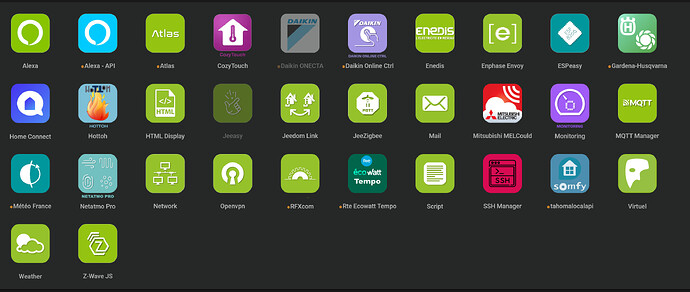

Si quelqu’un a une evidence, voila la liste de mes plugins

Je dirais hottoh car je ne connais vraiment pas.
Cozytouch est ok même si certaines modifications peuvent être (ou avoir été nécessaires).

Donc tester en desactivant tous les plugins puis activer un à un.
Cette liste aidera:

Je restaure la sauvegarde de mon atlas de prod, ça plante (RESTAU2)
Mode Rescue OK
Me demande si en fait, cela ne vient pas de la sauvegarde.
Plus d’affichage apres ‹ Update Composer file ›
Je ne me suis pas affolé (c’est peut etre le moment)
Sur mon Atlas de prod ou j’ai du faire quelques restauration en ce début d’année, j’ai la même chose, sauf que la restauration se passe bien
Le log restore à l’air correct pourtant
Du coup, en mode rescue je désactive tous les plugins, accès à l’interface de nouveau OK
Il y a un truc vraiment bizarre
Dans la liste des plugins, il y a bien évidemment ceux de RESTAU2 mais aussi ceux de RESTAU1 !!!
Quelqu’un à deja vu ça ?
0000|[START RESTORE]
0001|***************Begin Jeedom restore 2026-01-14 09:04:08***************
0002|Send begin restore event...OK
0003|Checking rights...OK
0004|Restore from file : /var/www/html/core/class/../../backup/backup-Maison-4.5.2-2026-01-14-03h33.tar.gz
0005|Backup database access configuration...OK
0006|Disable all task
0007|OK
0008|Disable all scenario.......... OK
0009|Unpacking backup...
0010|tar: ./plugins/core/core/i18n: time stamp 2071-04-04 05:52:14 is 1426967282.561294188 s in the future
0011|tar: ./plugins/core/core: time stamp 2071-04-04 05:52:14 is 1426967282.561050938 s in the future
0012|tar: ./plugins/core: time stamp 2071-04-04 05:52:14 is 1426967282.561001063 s in the future
0013|OK
0014|Update composer file...
0015|OK
0016|[PROGRESS][58]
0017|Deleting database...Disabling constraints...OK
0018|Deleting table : NAEvent ...OK
0019|Deleting table : ash_devices ...OK
0020|Deleting table : cache ...OK
0021|Deleting table : cmd ...OK
0022|Deleting table : config ...OK
0023|Deleting table : cron ...OK
0024|Deleting table : dataStore ...OK
0025|Deleting table : eqLogic ...OK
0026|Deleting table : eqReal ...OK
0027|Deleting table : event ...OK
0028|Deleting table : history ...OK
0029|Deleting table : historyArch ...OK
0030|Deleting table : interactDef ...OK
0031|Deleting table : interactQuery ...OK
0032|Deleting table : jeelink_master ...OK
0033|Deleting table : listener ...OK
0034|Deleting table : livebox_calls ...OK
0035|Deleting table : message ...OK
0036|Deleting table : note ...OK
0037|Deleting table : object ...OK
0038|Deleting table : plan ...OK
0039|Deleting table : plan3d ...OK
0040|Deleting table : plan3dHeader ...OK
0041|Deleting table : planHeader ...OK
0042|Deleting table : queue ...OK
0043|Deleting table : scenario ...OK
0044|Deleting table : scenarioElement ...OK
0045|Deleting table : scenarioExpression ...OK
0046|Deleting table : scenarioSubElement ...OK
0047|Deleting table : timeline ...OK
0048|Deleting table : update ...OK
0049|Deleting table : user ...OK
0050|Deleting table : view ...OK
0051|Deleting table : viewData ...OK
0052|Deleting table : viewZone ...OK
0053|Deleting table : widgets ...OK
0054|Restoring database from backup...OK
0055|Enable back constraints...OK
0056|Restoring cache...OK
