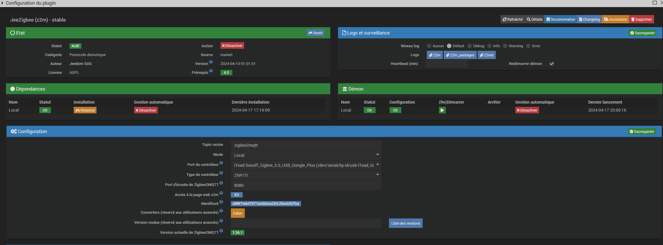

J’ai depuis quelques temps des « ratées » avec mes équipements zigbee.
Je rencontres divers soucis:
-perte de connexion
-appareillage difficile (voir impossible)
-lorsque je veux allumer un équipement celui ci s’active parfois 30 secondes après
que dois je regarder afin que tout soit opérationel?
Déjà, regardez s’il y a assez de ‹ routeurs › (en principe tous les équipements Zigbee alimentés sur secteur) bien placés pour faire relais entre la position de la clé Sonoff et les différents équipements alimentés sur batterie…
J’ai la même et j’ai eu des problème en passant sur la version 1.36.0 de zigbee2mqtt.
La version suivante a un peu amélioré 1.36.1 mais toujours des problèmes de temps en temps. Par exemple je ne pouvais plus commander certaines prises mais par contre j’avais le retour d’état.
J’ai mis à jour le firmware de la clé vendredi et depuis plus de problèmes
