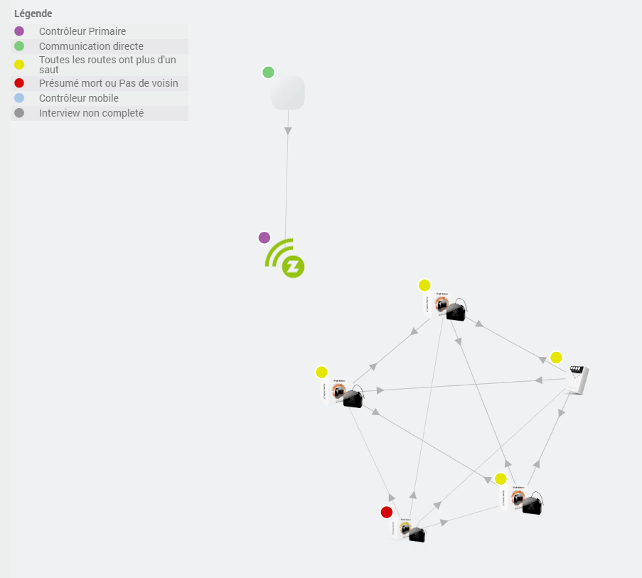

J’ai ajouté un repeteur Aeotec Ltd. Range Extender 7 que j’ai mis entre ma box et mes équipements mais j’ai l’impression qu’il n’y a pas de dialogue entre le répéteur et mes équipements ?
Dois-je configurer quelque chose coté zwave-js ?
De puls petites question :
J’ai mon raspberry avec une clé pop puis mon répéteur seul à 3 M et enfin 3X FGS213 1x FGS224 et 1xFGBS-222 qui sont tous au même endroits : dois-je les éloigner les un des autres ?

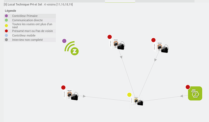

Bizarre l’extendeur à encore disparu
Pour donner un peu de contexte, je viens de migré sous zwave-js car bien que mon installation à 2 ans (extendeur compris), j’avais tous mes noeuds en death régulierement …
Mon extendeur peut-il êtres la cause ?

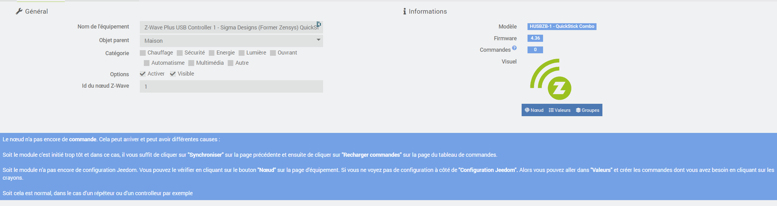

Alors sous Z-Wave, elle remontais en « Z-Wave Plus USB Controller » par contre elle remonte en HUSBZB-1 - QuickStick Combo sous Z-wave JS.
C’est une Aeotec ZW189 « Range Extender 7 » - Répéteur / amplificateur de signal Z-Wave Plus v2 série 700).
C’est normal d’ailleur ce message ?

Le dungle usb est une clé Everspring SA413 - Clé « dongle » USB Z-Wave Plus.
qui remonte comme ça dans zwave-JS :
Modèle HUSBZB-1 - QuickStick Combo
Firmware 4.36 Commandes 0
Elle remontais en Z-Wave Plus USB Controller sous Zwave.

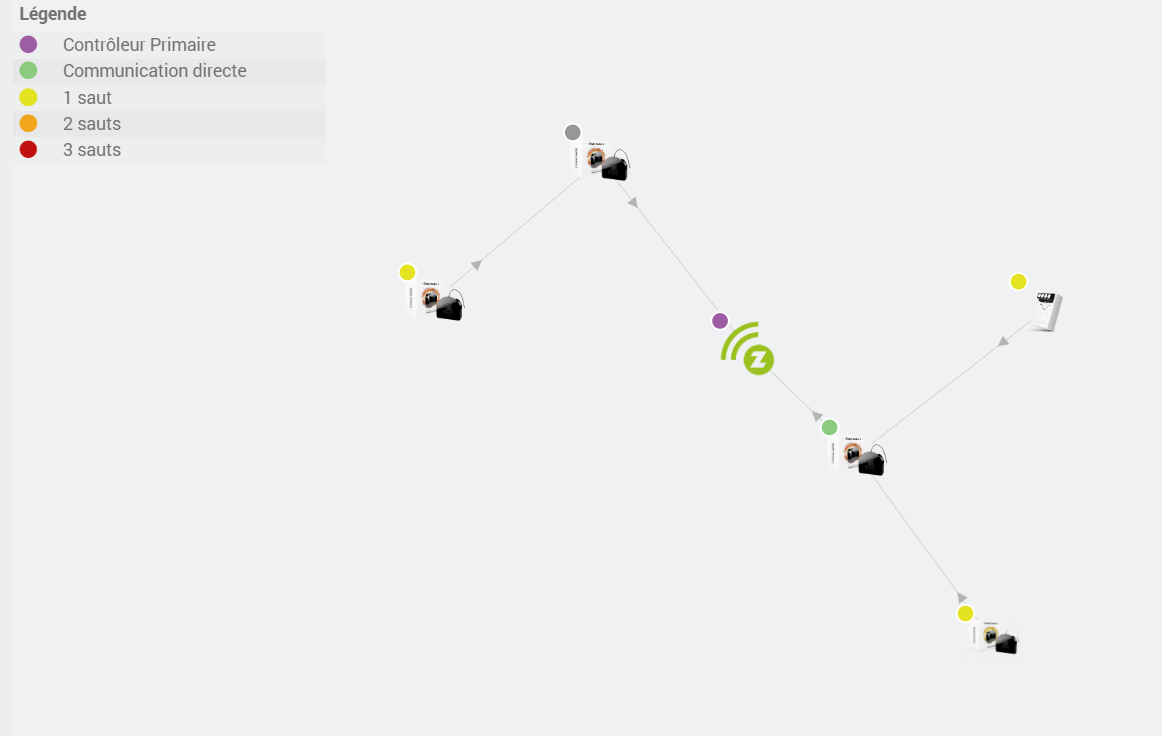

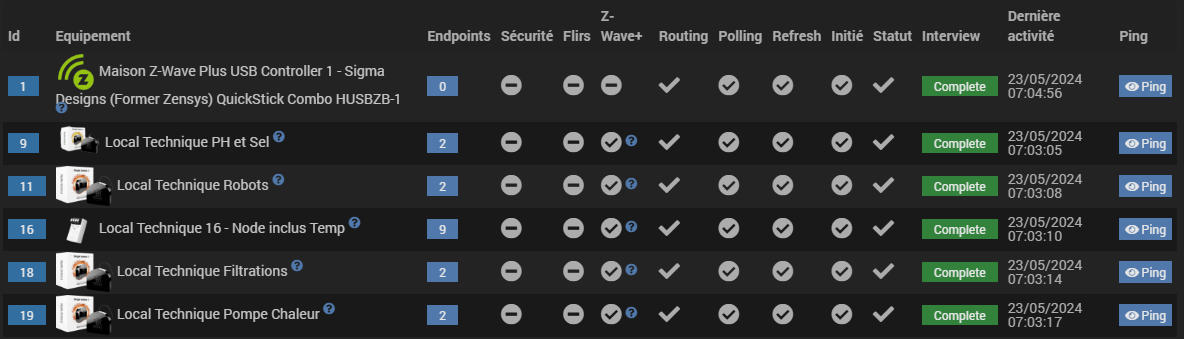

J’ai enlevé le répéteur, derouler la ralonge usb (en place depuis plus d’un an) et ça à l’air d’aller mieux … :
Date et heure Source Description Action Occurrences
2024-05-23 07:08:06 zwavejs L’équipement : Local Technique Filtrations avec le nodeId : 18, vient de passer au statut Dead. Equipement
Mais juste l’air quand j’ai voulu lancer une commande …

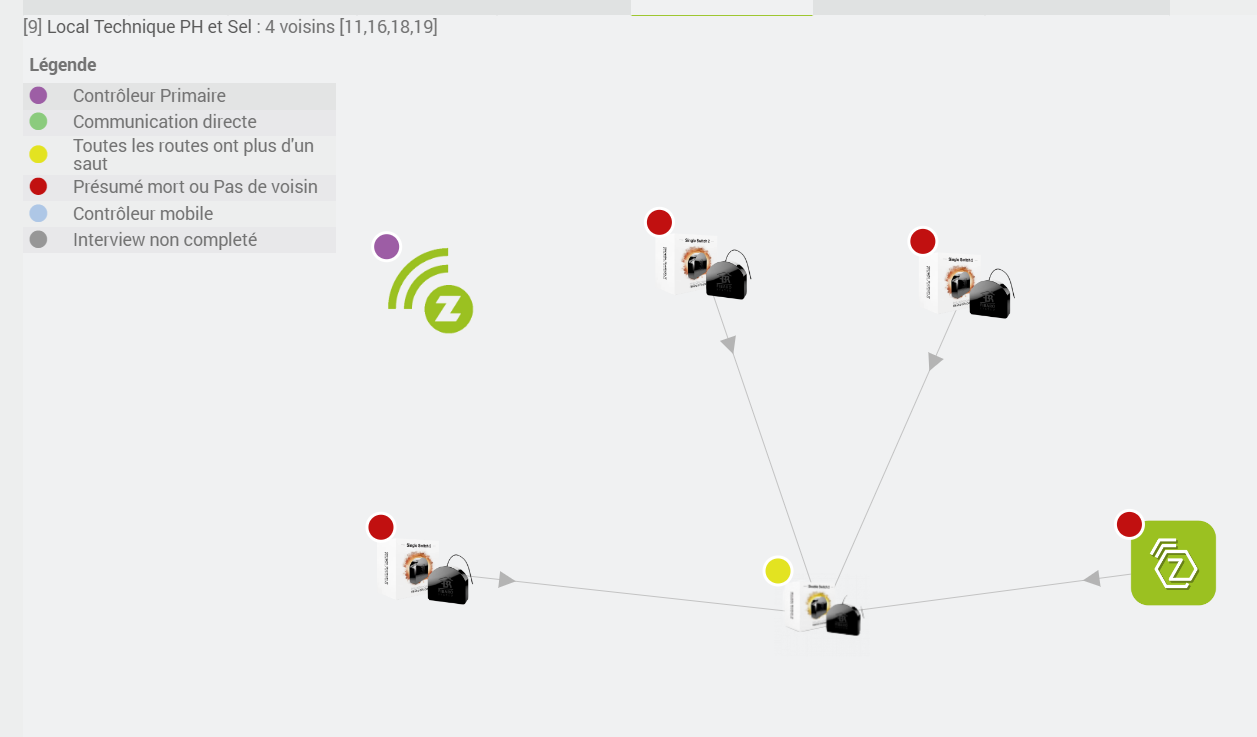

ça à l’air d’apeu pret fonctionner mais c’est normal ça ? tous mes équipements sont à coté des un des autres sauf la box et la clé bien sur :

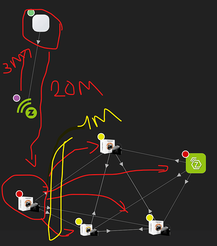

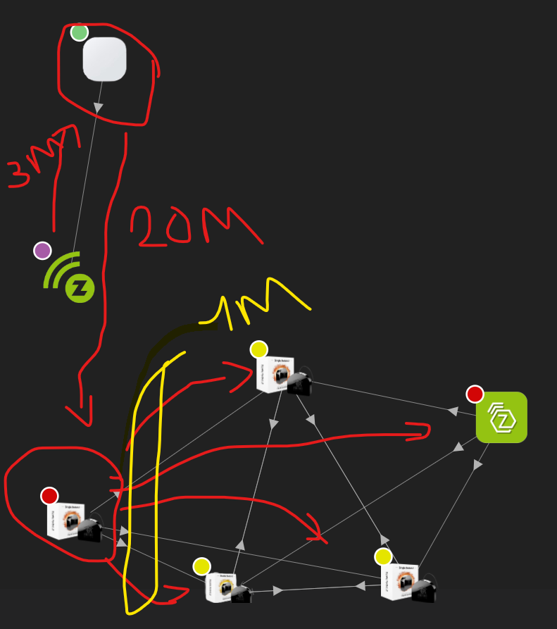

J’ai rebranché mon répéteur Range Extender 7 Mais c’est tjs pas mal l’anarchie …
Dois-je faire quelque chose pour dire que ce periphérique est une antenne ?
Une mise à jour du firmware peut être utile ?
Ne t’occupe pas du graphique si l’ensemble fonctionne sans raté
