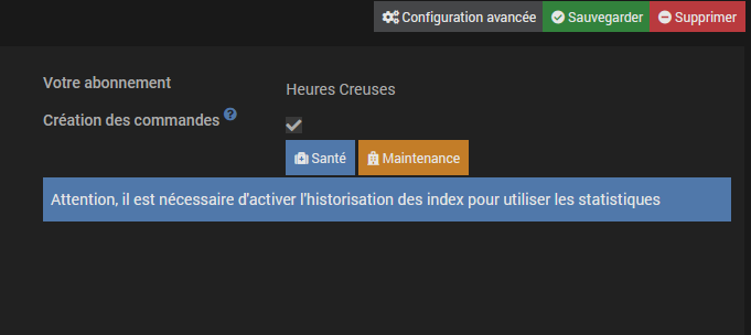

Concernant l’historique, est-ce que cela a un rapport avec cela ?
Et concernant le suivi conso si c’est juste sur une journée que les données ne seront pas gérées ce n’est pas grave.
Merci pour ta réponse
Non je parle de la tic historique, c’est la façon dont sont transmises les données par les compteurs.
Il existe aussi la tic standard et il faut modifier un paramétrage sur teleinfo dans ce cas mais il est peu probable que l’on Linky soit configuré comme ça donc ça ira sans rien faire. Juste une journée qui sera pas normale.
Oui, Noyax (qui a repris le développement) ne s’est juste pas embêté à vérifier si c’était coché ou pas, il a juste affiché le message. Peut-être que le « Attention » est un peu en trop mais bon
