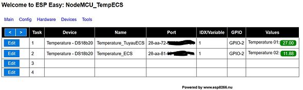

1- Vue du NodeMCU avec ESPEasy :

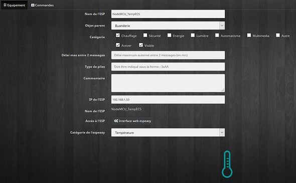

2- Vue jeedom :
Capture2 Capture4

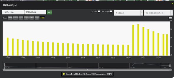

3- Remontée temp toutes les 5 minutes :
J’ai juste une dernière question @rol-rider : j’ai mis la fréquence dans espeasy toutes les 60secondes, du coup c’est le plugin qui filtre toutes les 5 minutes ? Si c’est ça, autant mettre 5 mn directement dans les paramètres du NodeMCU pour limiter les remontées inutiles, non?

pour les 5mn…c’est pas plutôt l’historique qui fait un relevé toutes les 5mn ?
regarde dans les logs du plugin, tu devrais voir passer les infos toutes les minutes.
j’utilise pas trop l’historique, je viens de regarder ma sonde oregon (rfxcom) j’ai aussi des relevés (historique) toutes les 5mn alors que ma sonde envoie des donnée toutes les 45sc.
Après, c’est en fonction de l’utilisation des températures, pour le plugin thermostat, toute les minutes c’est ce qui faut, pour la température de l’eau de ta chaudière…je sais pas.
