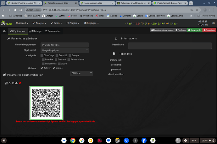

J’ai voulu refaire un équipement pour voir si il y avait des changements dans les commandes et je retombe sur l’erreur Python, dernière version : 2026-04-04 01:19:45
log :
0000|[2026-04-05 09:45:25] DEBUG  Ajax::Début de la validation du QR Code.
0001|[2026-04-05 09:45:25] DEBUG  Ajax::Infos QR Code reçues pour eqid : 3045
0002|[2026-04-05 09:45:25] DEBUG  Ajax::Commande de validation QR Code lancée pour eqLogic 3045
0003|usage: QRConnect.py [-h] [--Jeton JETON] [--QRLogin QRLOGIN] [--QRUrl QRURL]
0004|[--Pin PIN] [--Eqid EQID] [--Loglevel LOGLEVEL]
0005|[--Uuid UUID] [--datadir DATADIR]
0006|QRConnect.py: error: unrecognized arguments: --apikey xxx
0007|[2026-04-05 09:45:26] DEBUG  Ajax::QR - Code retour exec : 2
Je n’attends pas de réponse pour ce week-end de Pâques :-), mon équipement précédent fonctionne toujours
bon we à tous
oups un argparse oublié.
Tout est ok avec la nouvelle maj
merci
Bonne journée
