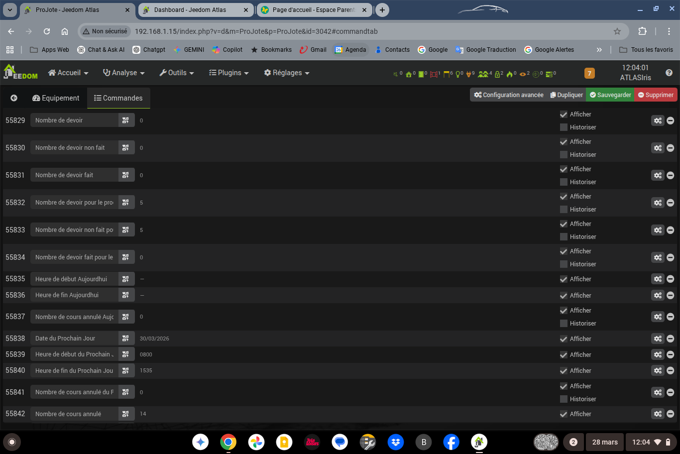

  • La valeur : nombre de devoir, fait, non fait sont à 0

Pour les devoirs non fait la vraie erreur est de ne pas avoir supprimé les commandes : « Nombre de devoir fait » & « Nombre de devoir non fait ».
Par contre tu trouveras :
« Nombre de devoir pour le prochain jour »
« Nombre de devoir non fait pour le prochain jour »
« Nombre de devoir fait pour le prochain jour »

Slt, ok je vais refaire un autre équipement alors pour faire un transfert car j’ai des scénarios qui pointent vers certains commandes

Même en refaisant un équipement à 0, les parties devoir à 0 est toujours présent, je les supprime manuellement
je vais faire un remplacement de commande, ca m’évitera de faire le transfert d’équipement

0087|Collecting typing-extensions>=4.13.2 (from cryptography)
0088|Using cached typing_extensions-4.15.0-py3-none-any.whl.metadata (3.3 kB)
0089|Collecting charset_normalizer<4,>=2 (from requests)
0090|Downloading charset_normalizer-3.4.6-cp39-cp39-manylinux2014_aarch64.manylinux_2_17_aarch64.manylinux_2_28_aarch64.whl.metadata (40 kB)
0091|Collecting idna<4,>=2.5 (from requests)
0092|Using cached idna-3.11-py3-none-any.whl.metadata (8.4 kB)
0093|Collecting urllib3<3,>=1.21.1 (from requests)
0094|Downloading urllib3-2.6.3-py3-none-any.whl.metadata (6.9 kB)
0095|Collecting certifi>=2017.4.17 (from requests)
0096|Using cached certifi-2026.2.25-py3-none-any.whl.metadata (2.5 kB)
0097|Collecting soupsieve>=1.6.1 (from beautifulsoup4)
0098|Downloading soupsieve-2.8.3-py3-none-any.whl.metadata (4.6 kB)
0099|Collecting pycparser (from cffi>=2.0.0->cryptography)
0100|Downloading pycparser-2.23-py3-none-any.whl.metadata (993 bytes)
0101|Downloading pycryptodome-3.20.0-cp35-abi3-manylinux_2_17_aarch64.manylinux2014_aarch64.whl (2.1 MB)
0102|━━━━━━━━━━━━━━━━━━━━━━━━━━━━━━━━━━━━━━━━ 2.1/2.1 MB 3.8 MB/s  0:00:00
0103|Downloading pronotepy-2.14.6-py3-none-any.whl (47 kB)
0104|Downloading autoslot-2025.11.1-py2.py3-none-any.whl (8.1 kB)
0105|Downloading cryptography-46.0.6-cp38-abi3-manylinux_2_28_aarch64.whl (4.3 MB)
0106|━━━━━━━━━━━━━━━━━━━━━━━━━━━━━━━━━━━━━━━━ 4.3/4.3 MB 4.3 MB/s  0:00:00
0107|Using cached requests-2.32.5-py3-none-any.whl (64 kB)
0108|Downloading charset_normalizer-3.4.6-cp39-cp39-manylinux2014_aarch64.manylinux_2_17_aarch64.manylinux_2_28_aarch64.whl (200 kB)
0109|Using cached idna-3.11-py3-none-any.whl (71 kB)
0110|Downloading urllib3-2.6.3-py3-none-any.whl (131 kB)
0111|Downloading beautifulsoup4-4.14.3-py3-none-any.whl (107 kB)
0112|Downloading pyserial-3.5-py2.py3-none-any.whl (90 kB)
0113|Downloading pyudev-0.24.4-py3-none-any.whl (62 kB)
0114|Using cached certifi-2026.2.25-py3-none-any.whl (153 kB)
0115|Downloading cffi-2.0.0-cp39-cp39-manylinux2014_aarch64.manylinux_2_17_aarch64.whl (216 kB)
0116|Downloading soupsieve-2.8.3-py3-none-any.whl (37 kB)
0117|Using cached typing_extensions-4.15.0-py3-none-any.whl (44 kB)
0118|Downloading pycparser-2.23-py3-none-any.whl (118 kB)
0119|Installing collected packages: pyserial, autoslot, urllib3, typing-extensions, soupsieve, pyudev, pycryptodome, pycparser, idna, charset_normalizer, certifi, requests, cffi, beautifulsoup4, pronotepy, cryptography
0120|Successfully installed autoslot-2025.11.1 beautifulsoup4-4.14.3 certifi-2026.2.25 cffi-2.0.0 charset_normalizer-3.4.6 cryptography-46.0.6 idna-3.11 pronotepy-2.14.6 pycparser-2.23 pycryptodome-3.20.0 pyserial-3.5 pyudev-0.24.4 requests-2.32.5 soupsieve-2.8.3 typing-extensions-4.15.0 urllib3-2.6.3
0121|[ProJote] Installation terminée avec succès.
0122|[ProJote] Binaire Python : /var/www/html/plugins/ProJote/resources/python_venv/bin/python3
0123|+ echo 8
0124|+ php /var/www/html/core/class/../php/jeecli.php plugin dependancy_end ProJote
0125|+ echo 9
0126|+ rm /tmp/jeedom_install_in_progress_ProJote
0127|+ echo '*******************End of package installation******************'
0128|*******************End of package installation******************
Jeedom à jour en 4.5.3
Debian 11.11
Julien
Etonnant car on voit que pronotepy est bien installé sans erreur ligne 120.
Aurais tu plus de logs à me partager pour projote ?
Non, rien de plus, c’est l’ensemble des logs.
Vais redémarrer la box pour voir si c’est mieux…
