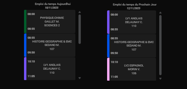

je me suis permis d’ajouter ca dans le CSS de tes widgets pour avoir un affichage limite6 en hauteur avec une scrollbar, je t’avais soumis l’idée, le code il y a sûrement plus propre mais si tu pouvais ajouter cette présentation officiellement un jour, ce serait pratique je pense :slight_smile:
      	/* Scrollbar élargie uniquement pour ce widget */
		.cmd[data-cmd_uid="#uid#"] .value::-webkit-scrollbar { 	width: 25px; /* largeur plus confortable pour le doigt */	}
		.cmd[data-cmd_uid="#uid#"] .value::-webkit-scrollbar-track { background: rgba(255, 255, 255, 0.1);	border-radius: 10px; }
		.cmd[data-cmd_uid="#uid#"] .value::-webkit-scrollbar-thumb { background: rgba(255, 255, 255, 0.4); border-radius: 10px; }
		.cmd[data-cmd_uid="#uid#"] .value::-webkit-scrollbar-thumb:hover { background: rgba(255, 255, 255, 0.6);}
        .cmd[data-cmd_uid="#uid#"] .value {
            max-width: 300px;
            height: 300px;
            overflow-y: auto;
            display: block;
c’est plus facile à utiliser dans un design
