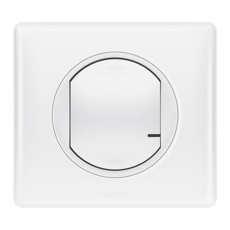

Je ne connais pas de micro module (hormis en Z-Wave) qui fassent dimmer en ZigBee et qui fonctionne sans neutre. Les seuls équipements qui font cette fonction sont des inters dimmer intégrés comme ceux ci par exemple :

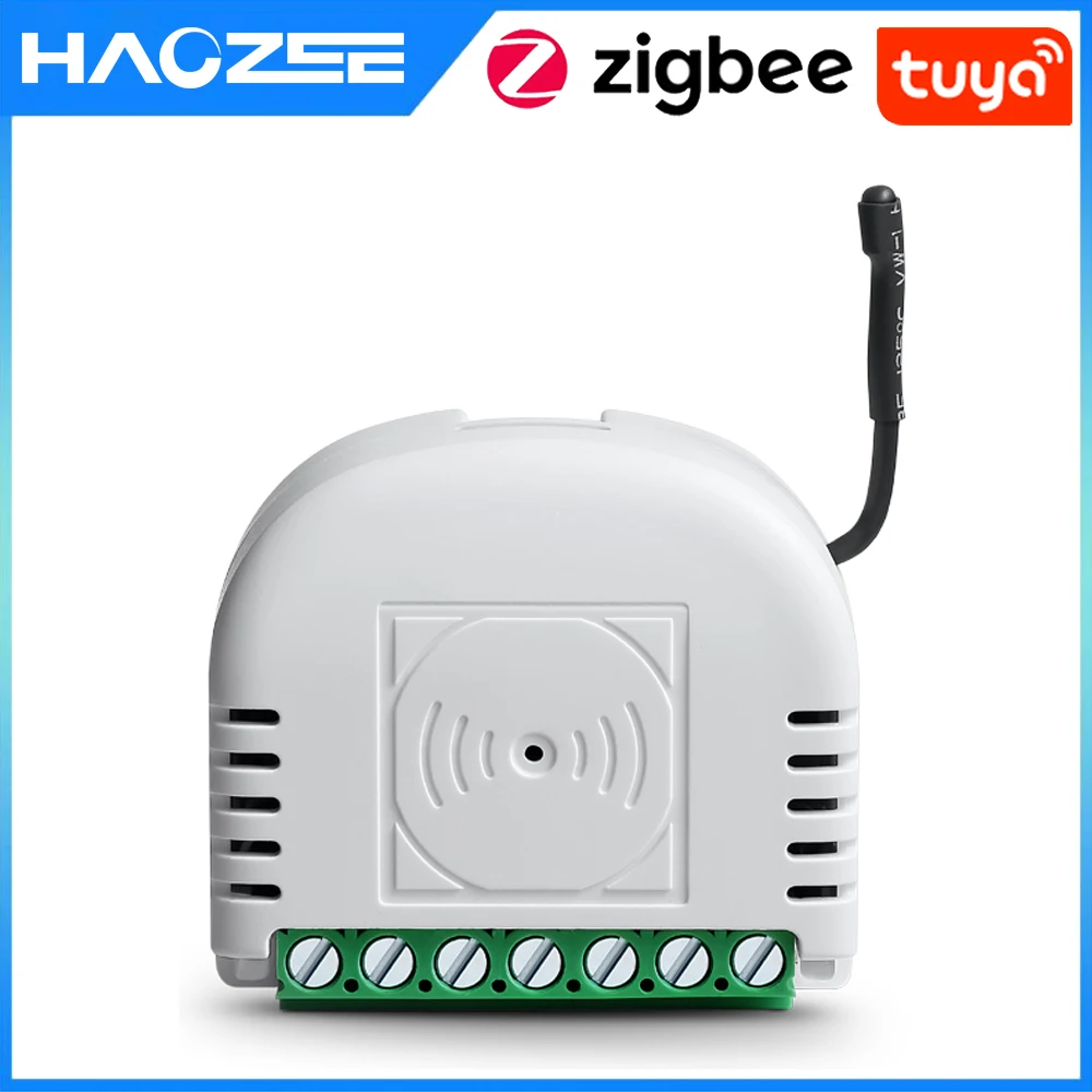

J’ai trouvé ca sur aliexpress, cela ressemble au graal :
Dimmable / avec / Sans neure…
