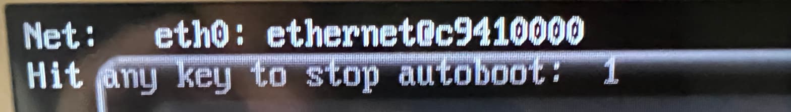

Les box étaient connectées à un switch gigabit. Changement de câble ethernet : pas de changement majeur. Retrait du circuit z-wave : pas de changement majeur. Raccordement HDMI sur un écran : pas de changement majeur… Appuis sur un clavier usb durant la phase de démarrage : aucun effet. Ci-dessous une image de l’écran lorsque la box ne démarre pas. Appui clavier après une dizaine de secondes : aucun effet, aucun écho sur l’écran.

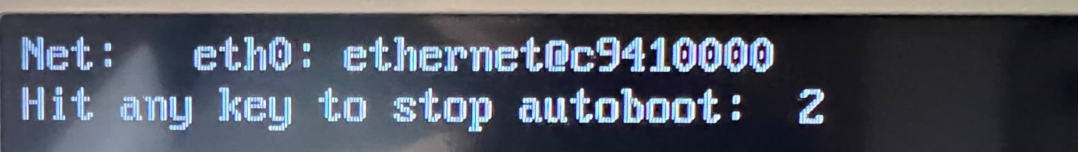

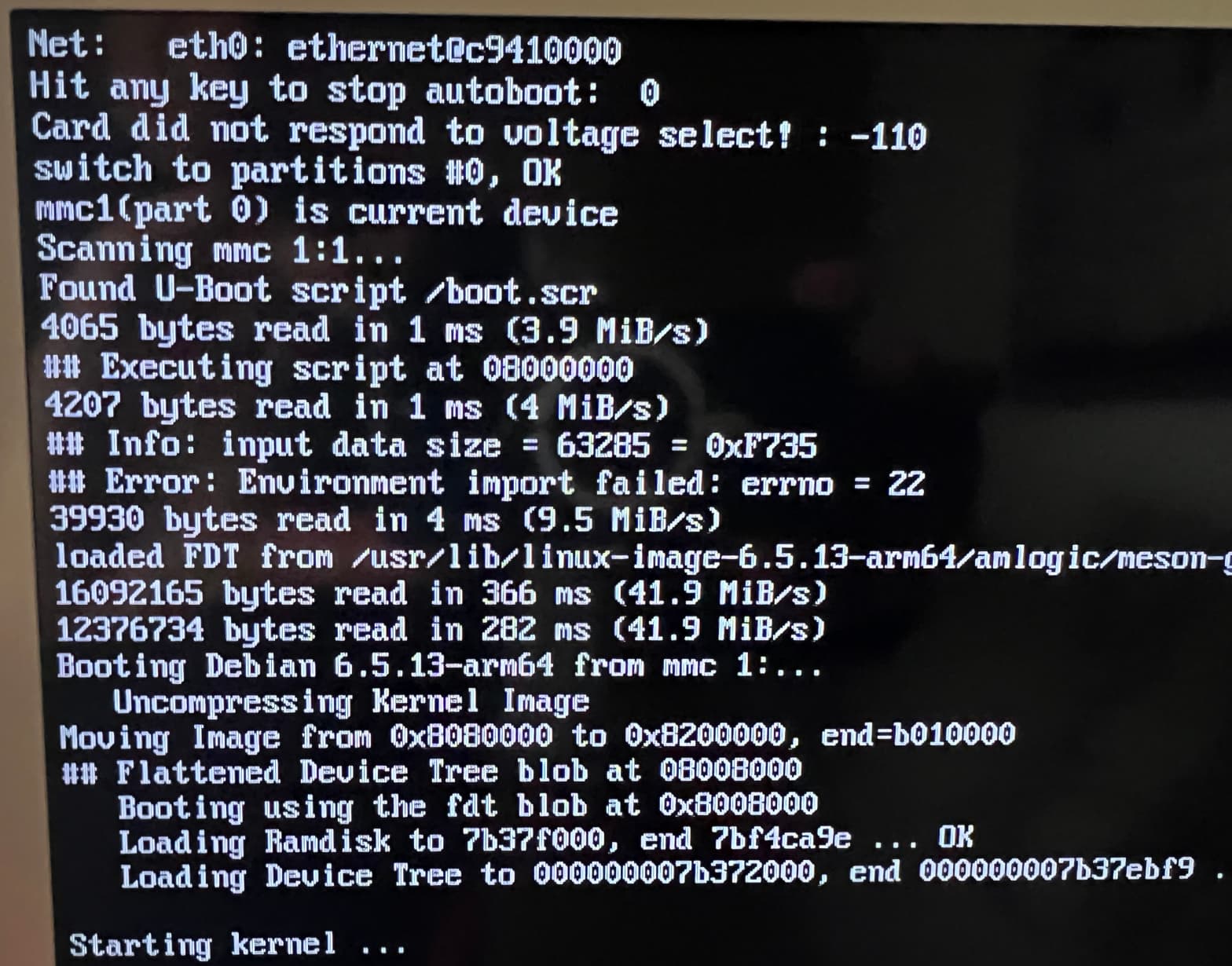

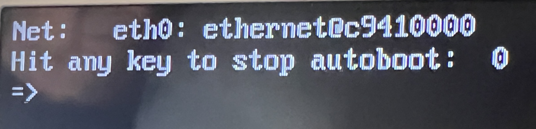

Et 3 images lorsque la box démarre correctement (sans appui clavier) :

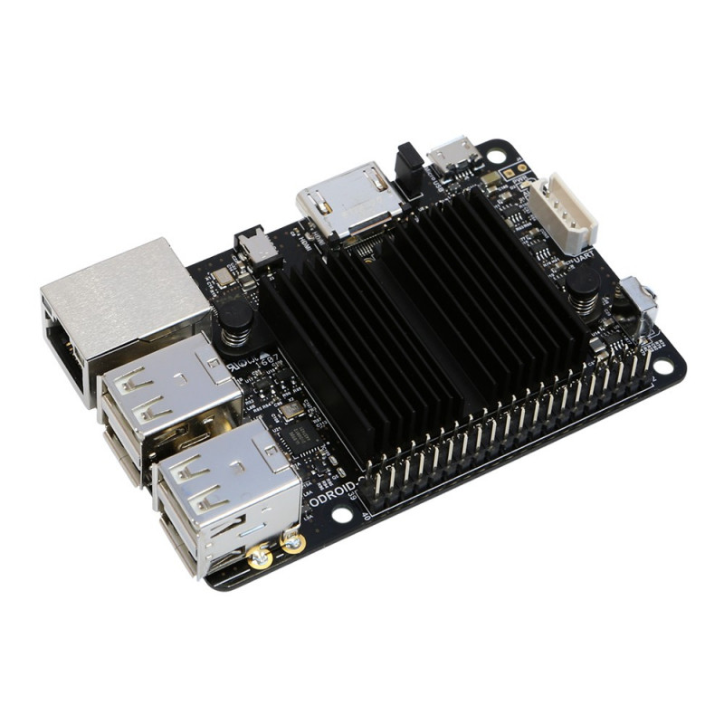

sur l’Odroid-C2, si tu as un jumper (à coté du connecteur HDMI), est-ce que tu peux essayer de l’enlever ou si tu en as pas, d’en mettre un ?
Voir : [RTEX] Odroid-C2 - alimentation par Jack ou port MicroUSB
akenad :slight_smile:
Merci pour ces infos intéressantes, j’en sais désormais un peu plus sur cette carte Odroid C2 ! Une des 2 box avait un cavalier. Après retrait, pas de changement à la mise sous tension. L’autre n’en avait pas (!) donc j’en ai mis un. Ici aussi pas de changement à la mise sous tension. A noter que dès le début de ces essais, une des 2 box démarre un peu plus souvent que l’autre, une fois sur 5 mises sous tension et l’autre une fois sur 10.

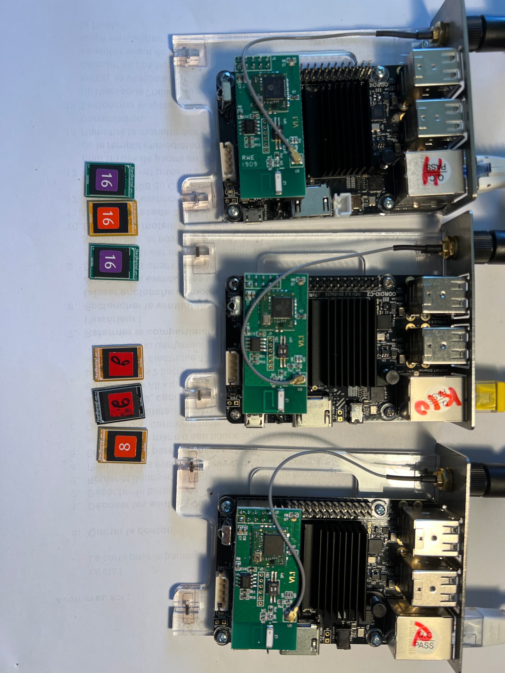

J’ai repris mes recherches avec 3 Smart, 3 eMMC 16GB, 3 eMMC 8GB et 3 transfos d’alimentation « officiels » !
La synthèse de la partie la plus intéressante de mes multiples essais :
  • J’ai copié une eMMC (image iso) que je viens de récupérer sur une Smart remplacée par une Luna. Lecture avec Disk Drill. L’eMMC contient Debian 10 et la version Jeedom 4.4.19, plugins tous à jour. J’ai gravé les 2 autres eMMC avec cette image (Balena Etcher).
  • les 3 Smart fonctionnent parfaitement avec n’importe quelle eMMC 8GB. A la mise sous tension, la led bleue s’allume instantanément puis se met à clignoter après quelques secondes.
  • J’ai téléchargé la dernière image officielle avec Debian 11 datant du 17 septembre 2024 (842.5Mo). Je l’ai gravé sur mes 3 eMMC 16GB (une provient de Domadoo achetée il y a quelques temps mais avec Debian 10 et 2 vierges achetées ici en Suisse vu les problèmes pour l’envoi dans mon pays). Gravure avec les mêmes outils que pour les 8GB.
  • Les 3 Smart ne démarrent pas à chaque mise sous tension avec cette image Debian 11. Une assez souvent, une moins souvent et une très rarement, ceci quelle que soit l’eMMC utilisée ! Aucun changement de comportement en mettant un bouchon HDMI (comme suggéré), ni en inversant les transfos d’alimentation. Quand la Smart ne démarre pas, la led bleue de s’allume pas du tout.
  • Et là, ça devient intéressant : J’ai gravé l’image Debian10 (récupérée récemment) dans une des eMMC 16GB. Les 3 Smart démarrent en quelques secondes et à chaque mise sous tension, led bleu inclue ! Donc, les eMMC 16GB ne peuvent être remises en question.
  • Finalement, j’ai mis l’image officielle Debian 11 sur une eMMC 8GB même si c’est déconseillé vu le peu de place libre. Aucune Smart ne démarre ! Pas de led bleue.
Que reste-t-il comme source du problème… L’image officielle Debian 11 ?
