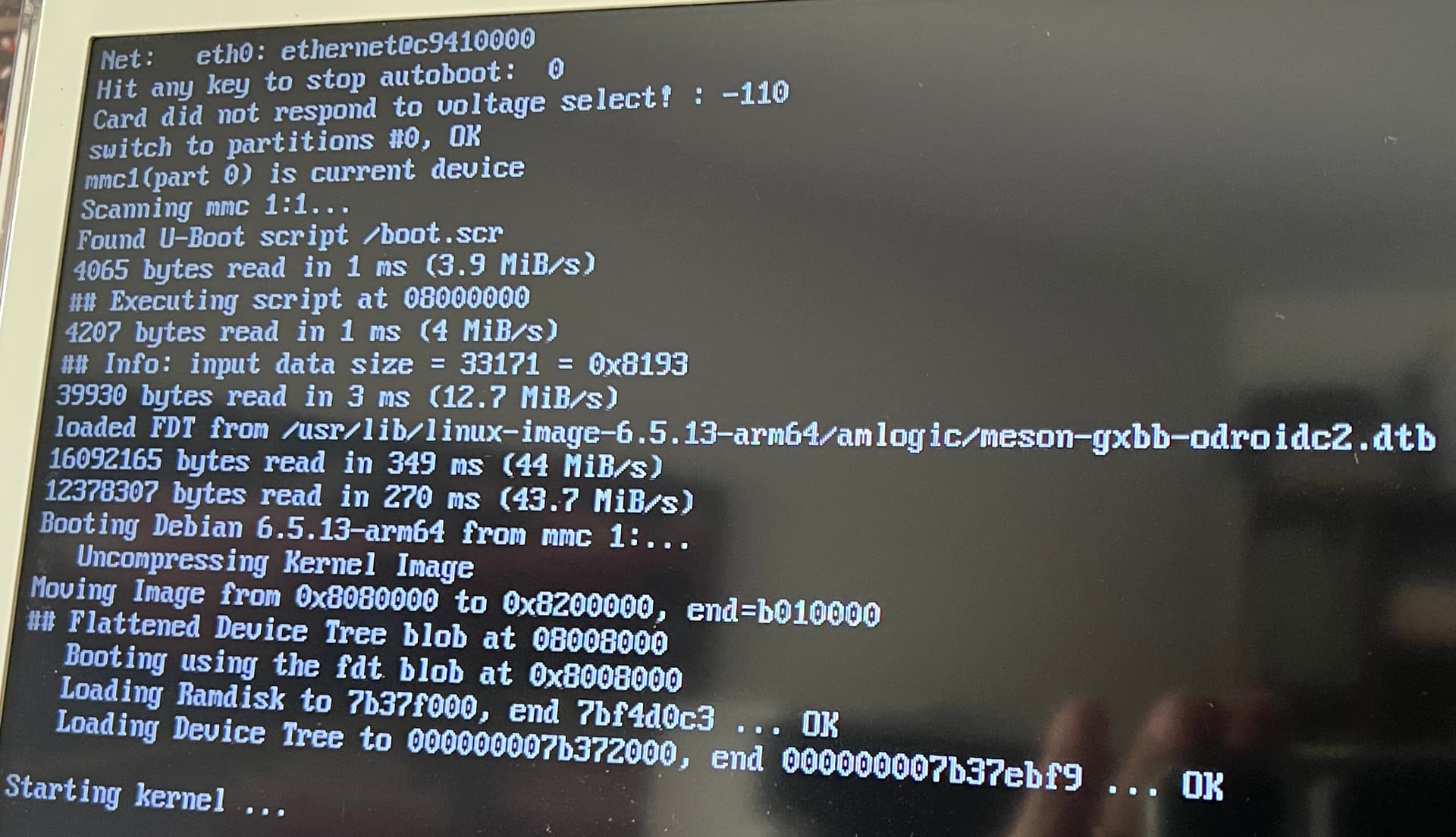

Quand la Smart 16Go veut bien démarrer, le compteur « Hit Any Key to Stop Autoboot » passe de 2 à 0 et se poursuit ainsi :

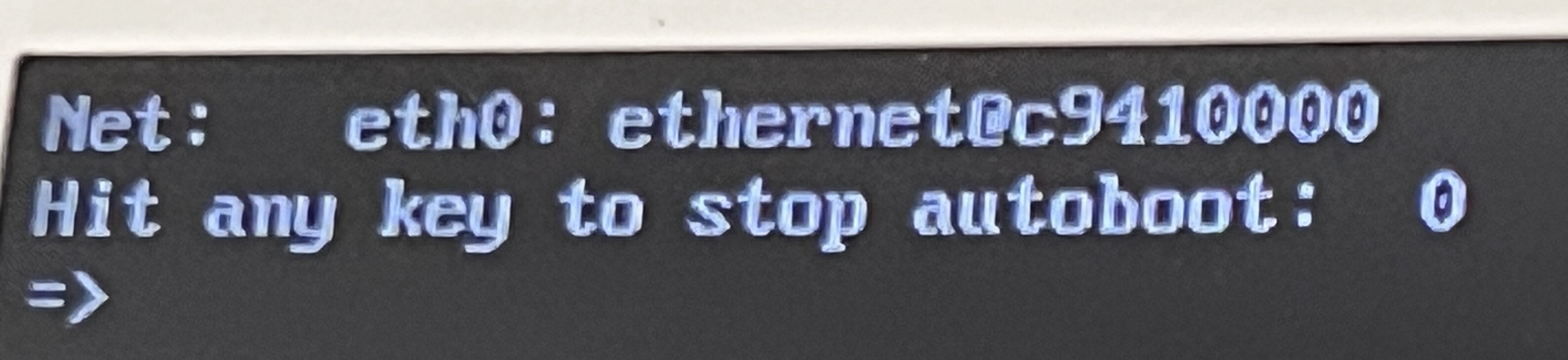

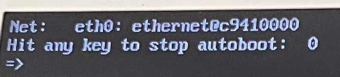

Quand une Smart 16Go ne démarre pas, ce message arrive immédiatement, le compteur « Hit Any Key to Stop Autoboot » est dès le début à 0 (sans passer par 2 …1…0). L’appui d’une touche clavier n’a aucune incidence. La Smart n’est pas accessible par SSH.

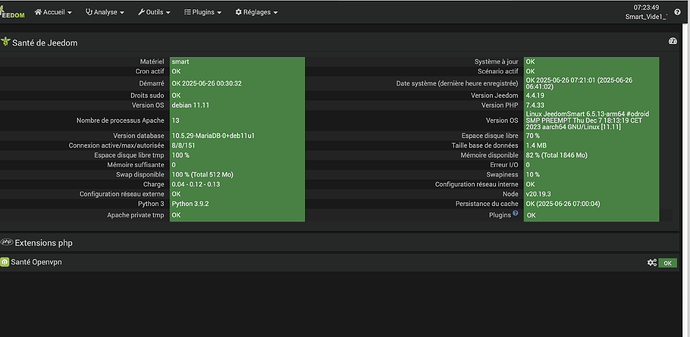

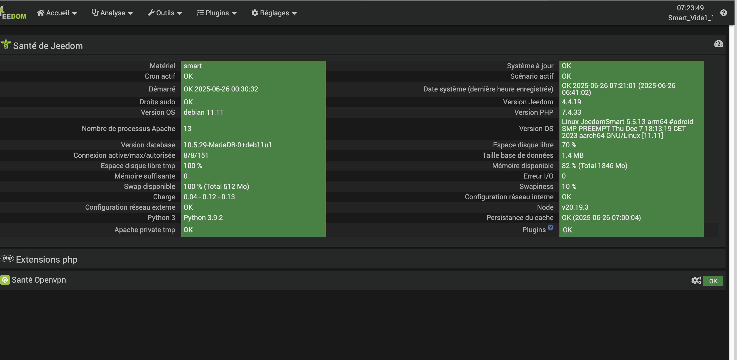

Ci-dessous, la page Santé d’une des 3 Smart 16Go après mise à jour (les pages Santé des 3 Smart sont identiques) :

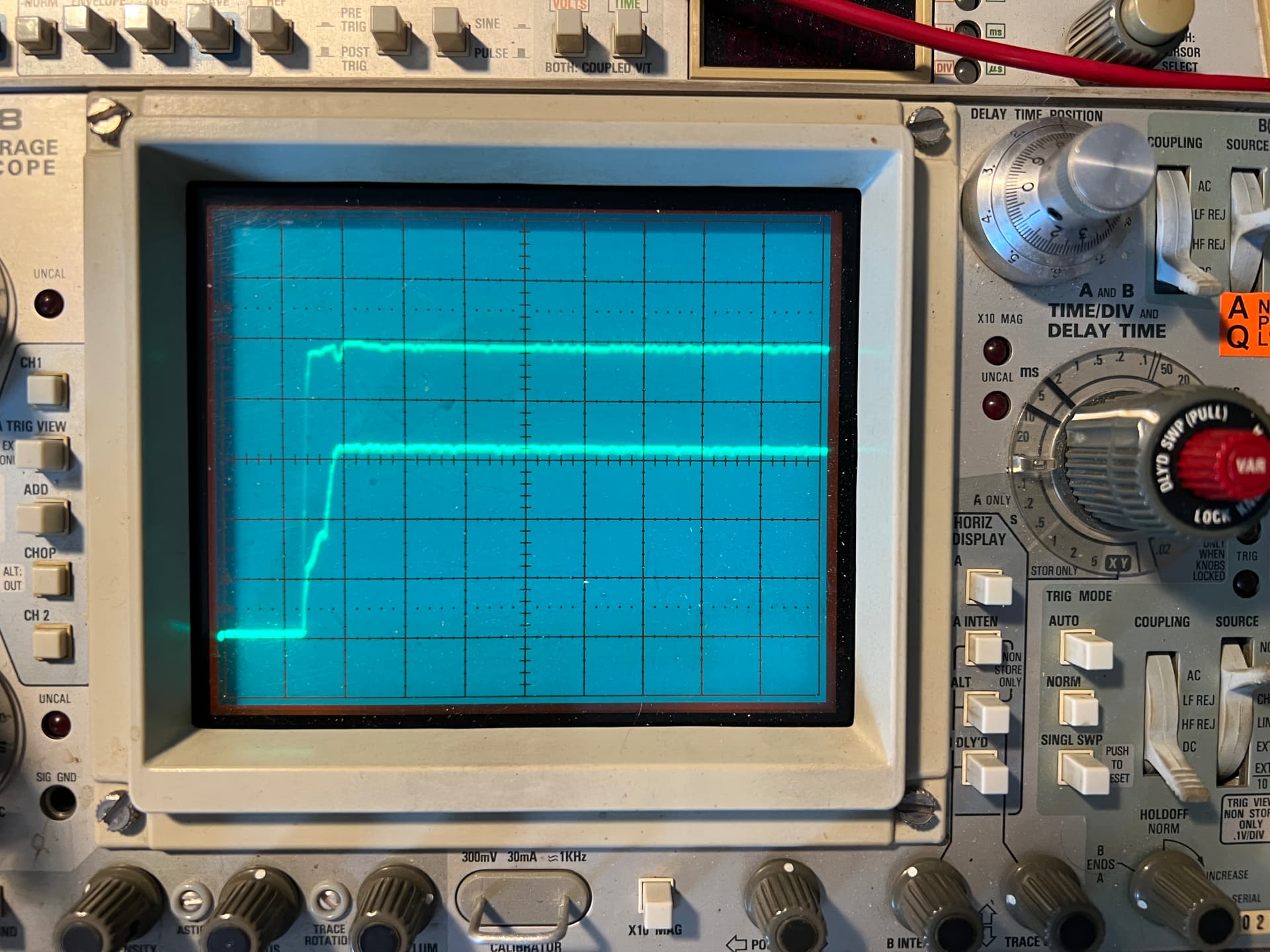

Merci pour vos suggestions. Voici le résultat des mesures de ce matin.
Mesures A)
Oscilloscope :
Entrée 1 sur connecteur d’alimentation de l’Odroid
Entrée 2 sur pin 2 du connecteur GPIO (5.0V)
Alimentation 1 : transfo « officiel »
Alimentation 2 : alim de laboratoire, limiteur de courant fixé à 1A.
eMMC 1 : 16Go reçue de Domadoo
eMMC 2 : 8Go récupérée sur une jeedom en exploitation (Debian10).
HDMI utilisé sur un moniteur, interface z-wave débranché du GPIO
Tension :
Durant tous mes essais, quelle que soit la source d’alimentation et quelle que soit l’eMMC, aucun impact n’a été mesuré sur l’alimentation 5V de l’Odroid (pin 2 GPIO) lors de la mise sous tension. On constate que le 5V à cet emplacement est présent 25 ms après l’enclenchement de l’alimentation externe, dû probablement à un filtrage fait par la partie « DC-DC Power Supply Circuit » de l’Odroid de façon à éviter les éventuels « glich » de démarrage.

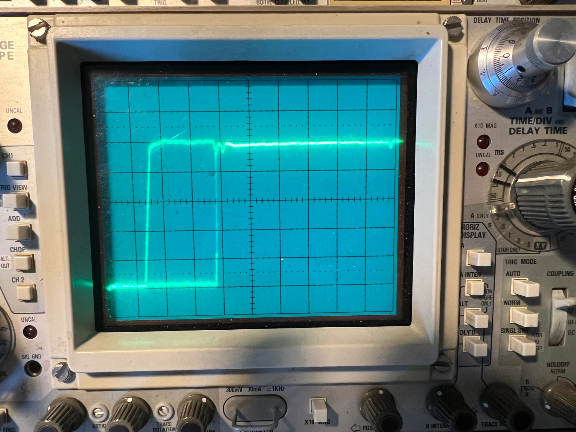

Mesures B)
Ces mesures complémentaires sont faites sachant que le processeur S905 Amlogic est alimenté en 3.3V (et probablement les autres circuits concernés aussi).
Oscilloscope
Entrée 1 sur pin 2 du connecteur GPIO (5.0V)
Entrée 2 sur pin 1 du connecteur GPIO (3.3V)
Tension :
L’alimentation 3.3V (GPIO 1) suit l’alimentation 5V (GPIO 2) de quelques millisecondes. Son flanc positif n’est pas aussi « propre » que le flanc du 5V. Cela pourrait être un problème mais j’ai constaté que, malgré ce flanc moins raide omniprésent, la Smart boote parfaitement avec une eMMC 8Go et ne boote que très rarement avec une eMMC 16Go. Alim 1 ou alim 2 : même résultat.
Donc le problème est très probablement ailleurs ……

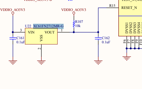

Je n’ai pas cette carte mais je chercherai du côté de la gestion du RESET, un circuit génère un délai sur cette pin:
La datasheet du circuit est disponible sur internet.
Le timing du reset est peut être trop court pour la 16G.
Avec le scope il est possible de vérifier si le signal Vout est propre et mesurer le délai entre Vin et Vout.
Merci @Echo pour ces schémas. Même si je trouvais le layout de l’Odroid C2, je me vois mal changer un condensateur sur un circuit composé de SMD, technologie pour laquelle je ne suis pas équipé. Et renvoyer cette Smart hors garantie chez Domadoo comme suggéré est aussi un problème depuis la Suisse. Si tel devait être le cas, ce sera malheureusement « poubelle » vu le prix d’une Luna.
