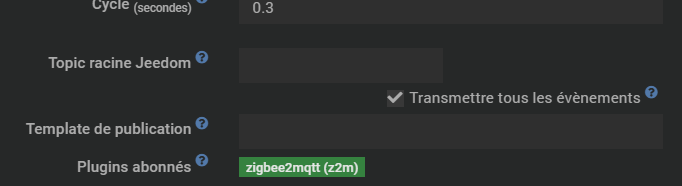

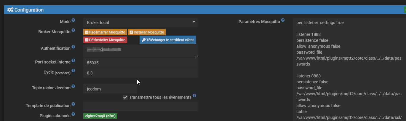

J’ai repris 10 fois la documentation et j’ai fait plusieurs essais, mais je n’arrive pas à récupérer une info d’un ID info via MQTT manager. Le plugin fonctionne bien, le démon OK, et je récupère déjà plein d’autres devices (routeur PV, dimmers, borne élec etc).
Mais là je souhaite récupérer ce que Jeedom met à disposition. Je souhaite par exemple publier et récupérer l’info numérique d’une CMD_ID 5486.
J’ai coché transmettre tous les événements.
J’ai essayé de mettre un topic racine jeedom ou rien.
J’ai essayé de mettre un template de publication #cmd_id#/#value# ou rien.
J’ai tenté de regarder le debug log, mais il publie uniquement les MQTT qu’il reçoit de mes équipements pas ceux de jeedom.

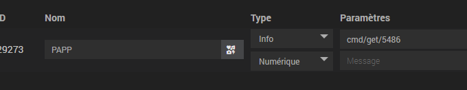

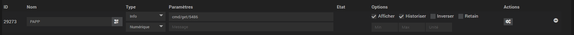

jeedom/cmd/get/#cmd_id#
J’ai créé un objet de réception Test avec le topic racine jeedom et une info de réception comme indiqué dans la documentation en supprimant jeedom/ pour démarrer uniquement sur cmd/get/#cmd_id# et cela reste vide.
J’ai même tenté de laisser la découverte activée, rien ne sort.

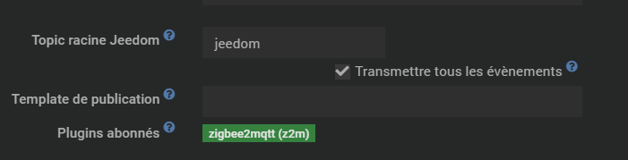

J’ai donc mis en topic racine jeedom.

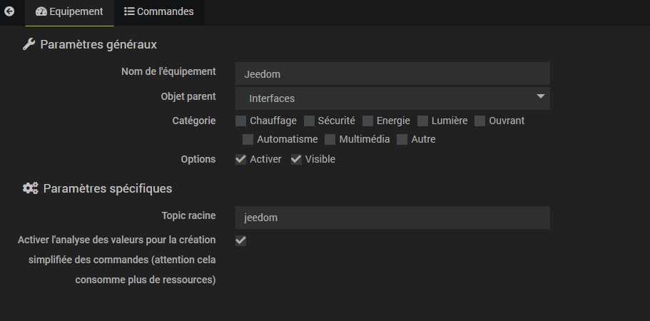

Dans j’ai créé un objet en topic racine jeedom pour vérifier ce que Jeedom publie.
je veux donc récupérer une info, si je suis ta logique topic racine est porté par l’objet.
la commande de l’objet MQTT devient alors :

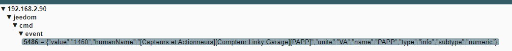

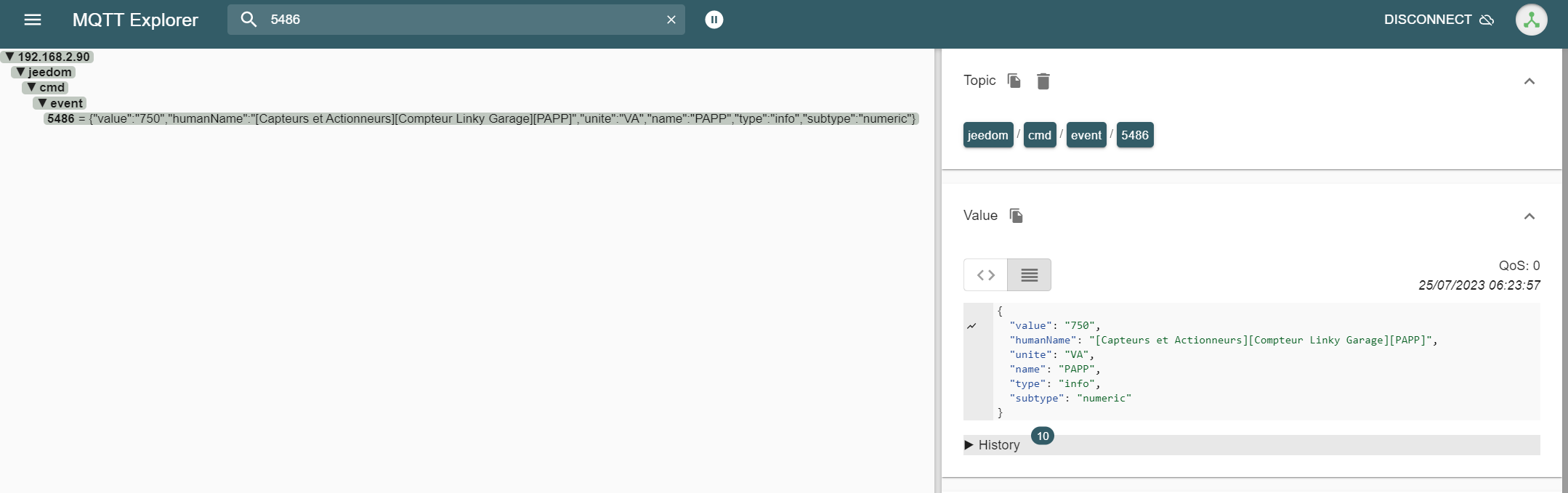

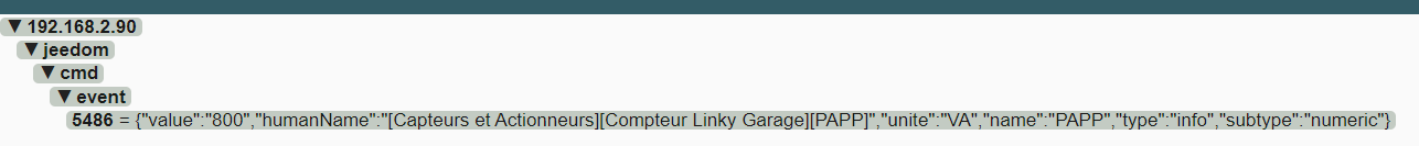

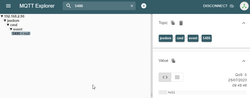

Bon, MQTT explorer me donne bien plus de choses :). Je vais fouiller. Je vois bien

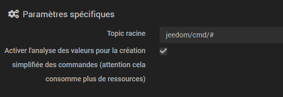

Coté equipement : topic racine :
jeedom/cmd/#
Ce topic est « juste » là pour « limiter » le champ de recherche pour l’équipement. Ca veux juste dire que tout ce qui n’est pas dans jeedom/cmd/ ne sera jamais remonté.

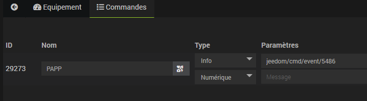

ensuite, dans les paramètres des commandes, il faut mettre :
jeedom/cmd/event/5486
Ainsi, dès que la cmd 5486 sera modifiée, ta commande PAPP récupèrera la valeur de la commande 5486

Du coup, j’ai créé un topic racine
Et en paramètre :
Cela me parait bizarre car sur mes autres devices MQTT, je ne double pas le topic racine et le paramètre comme tu me demandes là. Mais effectivement, cela doit jouer le rôle de filtre.

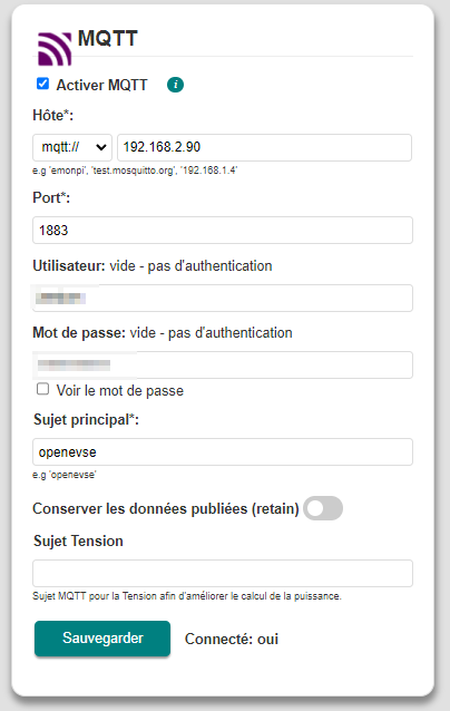

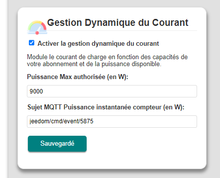

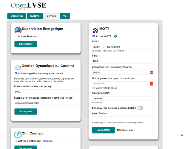

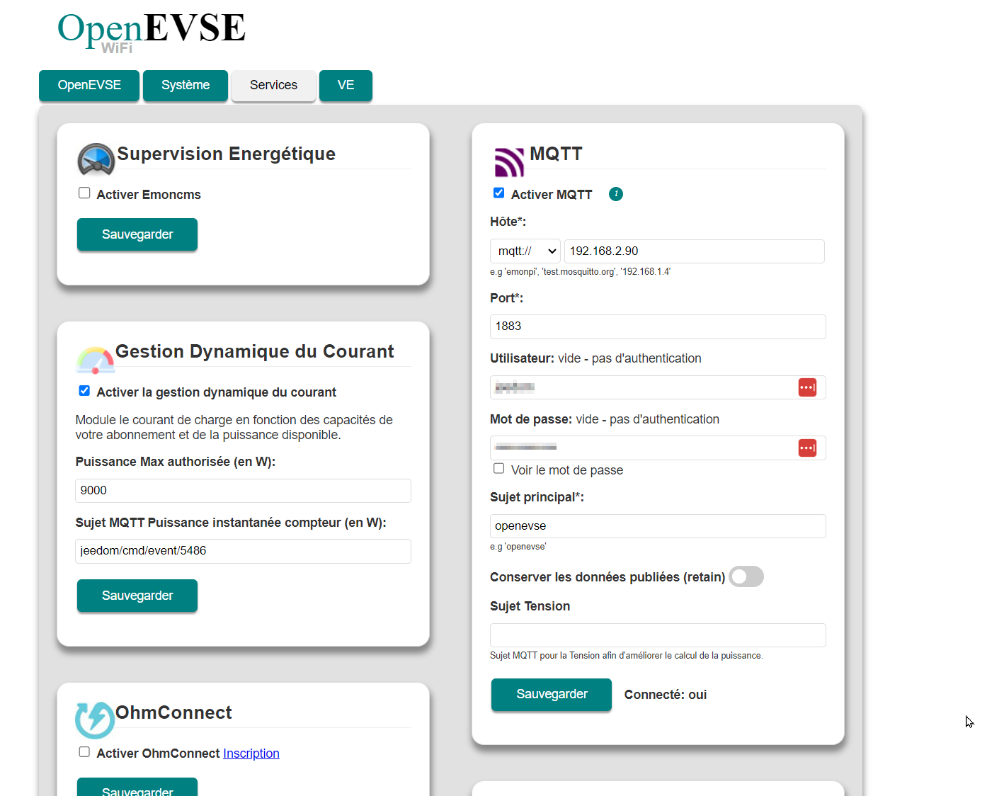

J’ai tenté de configurer la borne. Elle envoie bien ses infos par MQTT mais visiblement ne voit pas la puissance du linky
la partie IP est gérée dans une autre page.
qui correspond à la config de MQTT manager.

Ensuite, non, tu as bien compris. L’info vient de Jeedom, point. Je cherche à vérifier que Jeedom publie bien (et c’est le cas) par MQTT Explorer.

Du coup, j’ai rempli la configuration pour recevoir la PAPP publiée par Jeedom mais je vois que la borne ne le reçoit pas.
Pourtant le topic semble le bon…
J’ai tenté au cas où un
mqtt://192.168.2.90/jeedom/cmd/event/5486
Mais pareil…
Côté envoi MQTT, j’ai bien connecté et je remonte bien les données vers Jeedom (le publish MQTT de la borne vers Jeedom marche).

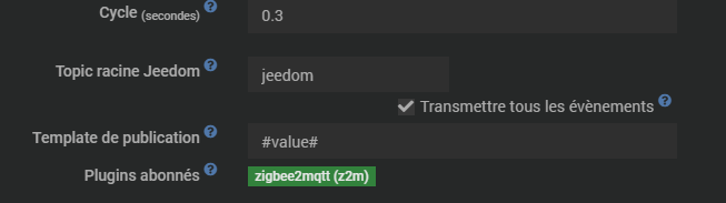

Le PB , c’est que jeedom te renvoie un Json, et que ta borne doit attendre une valeur numérique
Le plugin mqtt manager te permet de configurer le template du format d’envoi des informations de jeedom.

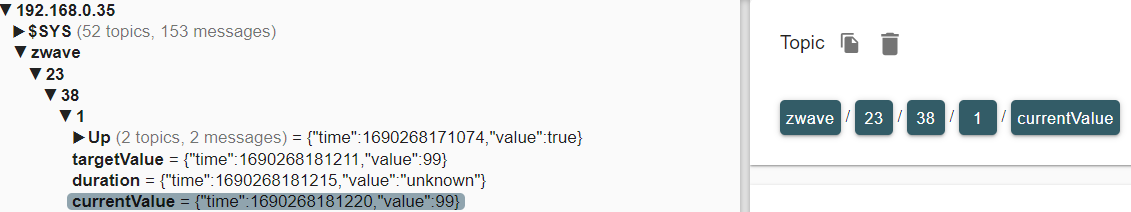

J’ai testé aussi de récupérer des infos zwave (et non jeedom) avec le MQTT Manager installé par zwaveJS, et j’ai jamais réussi (alors que cela passe sans problème avec jMQTT).

Non tu peux l’utiliser pour lire des informations sans soucis sauf pour les informations que le jeedom envoi lui même où sur des topic utilisé par des plugins. C’est le cas du topic zwave qui est utilisé par zwavejs donc pas possible de l’attaquer dans mqtt manager.

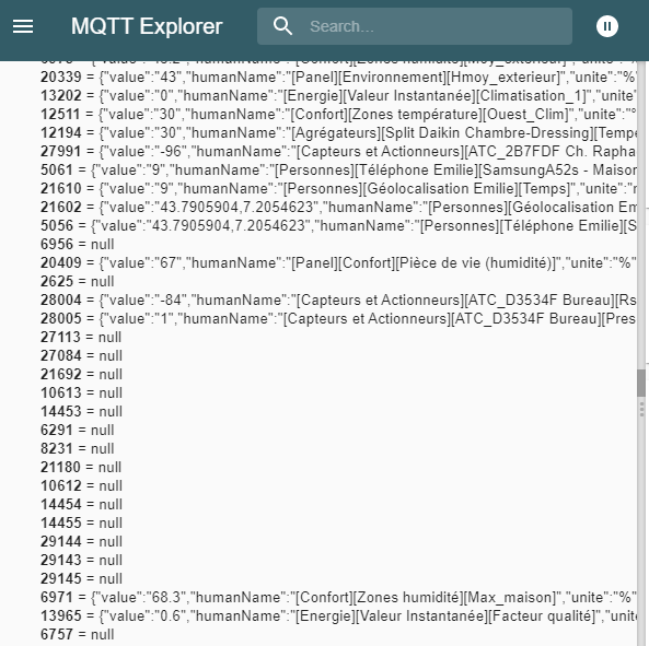

J’ai tenté #value# ou #name#/#value#
Et côté MQTT explorer, je ne sors rien sauf = null.

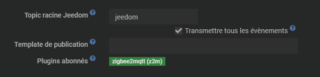

Si je retire les lignes, je retrouve bien mon JSON.
Merci !
Tu mets juste #value# dé mémoire ca suffit pour avoir juste la valeur dans le topic (le topic lui ne pouvant pas etre changé).
Hurmf, non, comme je mettais dans mon message précédent.
Cela sort : null
D’ailleurs, sur plusieurs mais pas tous.
