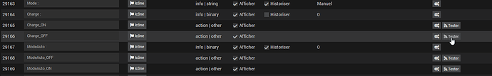

J’ai installé ma borne hier et je tente de jouer avec le plugin.

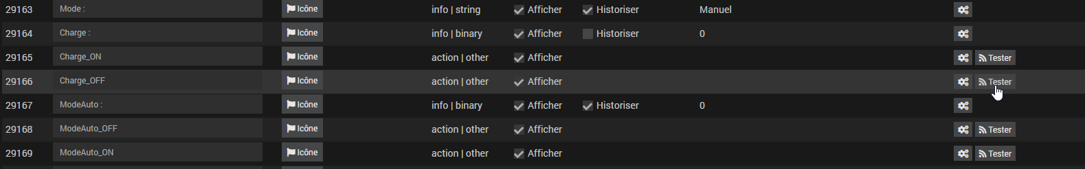

Elle est en 8.2.2. Mais je n’arrive pas à piloter une charge.

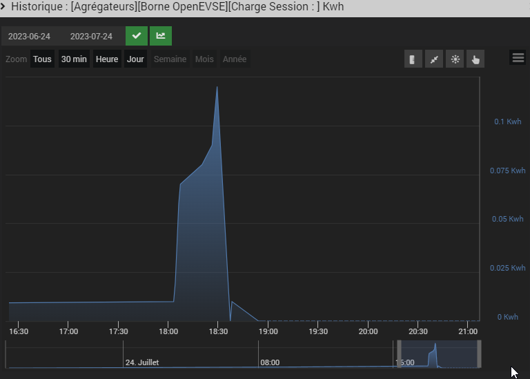

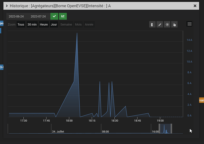

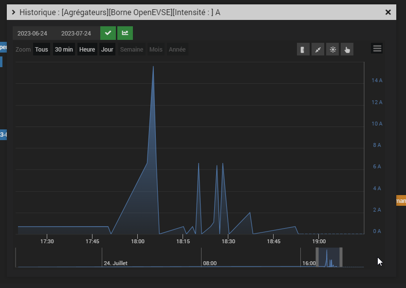

J’arrive à récupérer le courant, si la voiture est branchée, la tension de sortie, la température, ce que j’ai injecté en puissance etc.

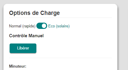

Je ne comprends pas comment marche le mode AUTO vs MANUEL.
Je cherche à avoir un mode ECO (solaire) pour avoir de l’autoconso vs un mode NORMAL (rapide) pour déclencher / stopper une charge.

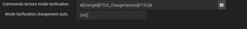

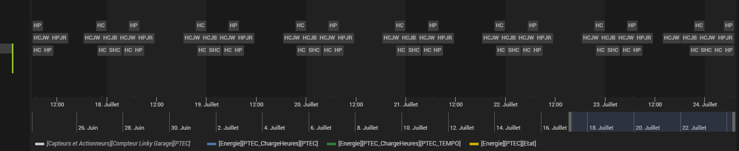

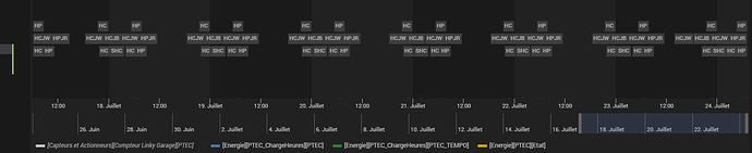

Et du coup, je vais utiliser la partie tarification SHC pour charger en super heures creuses la voiture :).
J’ai un doute sur :
Il faut ‹ SHC › ou SHC ?
Au cas où, vu que vous avez dû le mettre en place, je n’arrive pas à envoyer une info MQTT de la puissance du linky à la borne.
