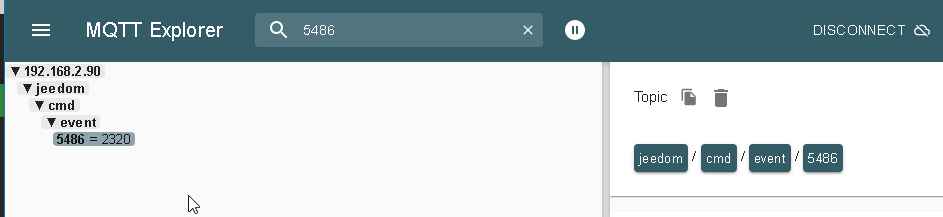

J’attends ta béta pour récupérer les infos par MQTT manager.
Je viens de tester la bêta et c’est fonctionnel pour la récupération des valeurs.

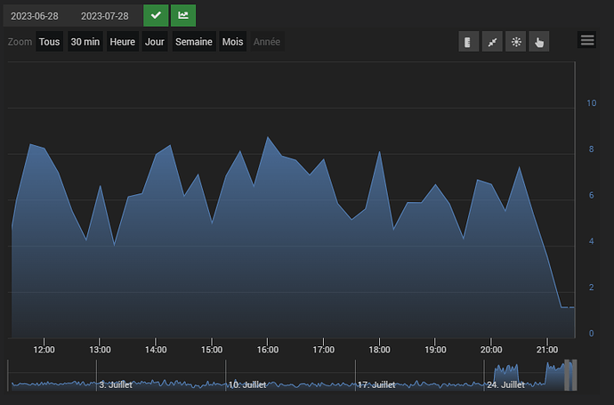

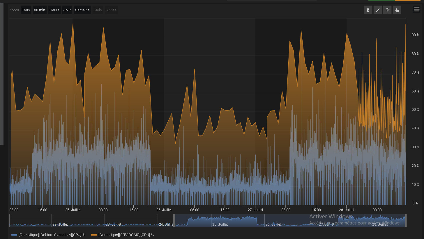

J’ai constaté une charge CPU vraiment importante dès que j’active l’envoi des événements par MQTT Manager. J’ai fait exprès 2 tests.
Que ce soit côté VM ou côté serveur global…

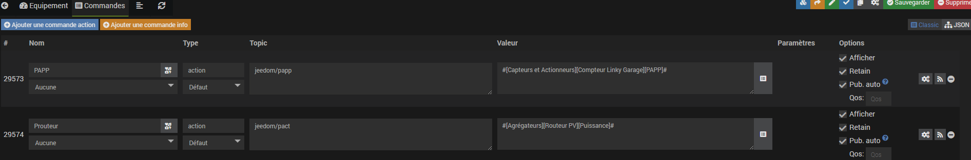

jMQTT permet de publier automatiquement un payload lors d’un changement d’une commande, justement pour éviter de tout publier. Par contre, tu dois grosso modo créer une commande action pour chaque info à publier et cocher la case Pub.(lication) Auto(matique), donc si tu veux en publier 50, ça devient un peu lourd, mais pour 5-10, c’est impec :

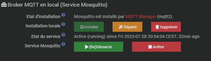

Il m’a fallu d’abord réinstaller mosquitto par jMQTT puis le réinstaller par MQTT manager.

Et donc j’ai créé les 2 publications que j’avais besoin et j’ai désactivé la publication de tout le reste côté MQTT manager. Ma charge CPU vous dit merci !

Pourquoi avoir fait l’installation de Mosquitto par jMQTT si c’était déjà fonctionnel avec MQTT Manager ?
