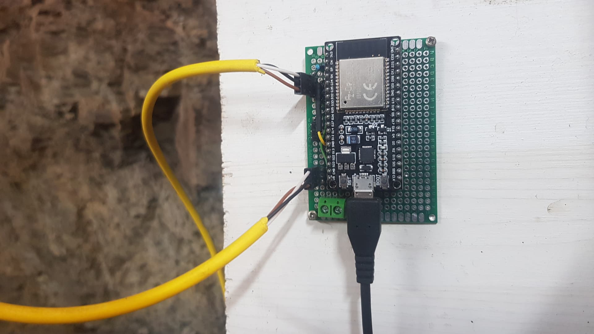

Donc un esp32 sous espeasy
3 ponts diviseurs de tension pour ramener les 5v des capteurs a 3.3v pour attaquer les entrées analogiques de l esp32…

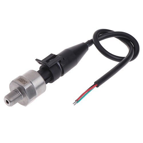

€ 9,05 23%de réduction | Transducteur de pression DC5V 1/8NPT capteur émetteur en acier inoxydable huile Air eau
Bon… pour ceux que ca intéresse… ces capteurs … bhen c est de la grosse M**** !!!
Bref… ca fonctionne mais le signal est vraiment tres instable et difficilement exploitable, même avec un calcul de valeurs moyennes…
Par exemple… mon mano sur mon arrivée d eau de source m indique 2.7 bar… le capteur… lui joue au yoyo entre 2.5 et 3 bar :frowning:
Bref… j attend un autre capteur d un autre fournisseur pour voir si il y a du mieux

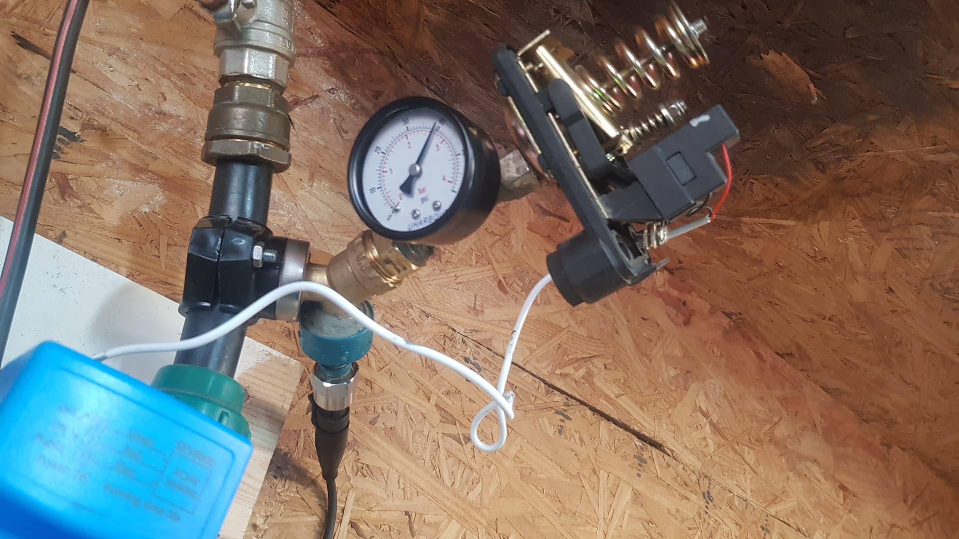

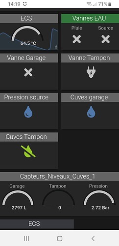

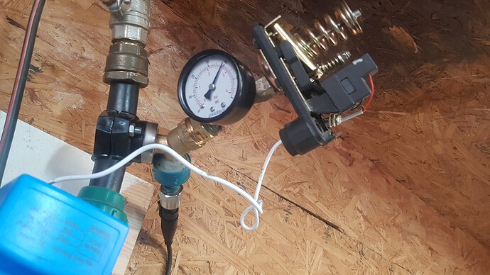

Voici quelques photos de l installation :
L esp32 :

Et mon essemble mano / capteur zigbee tout ou rien / capteur analogique de pression de l arrivée d eau de source :

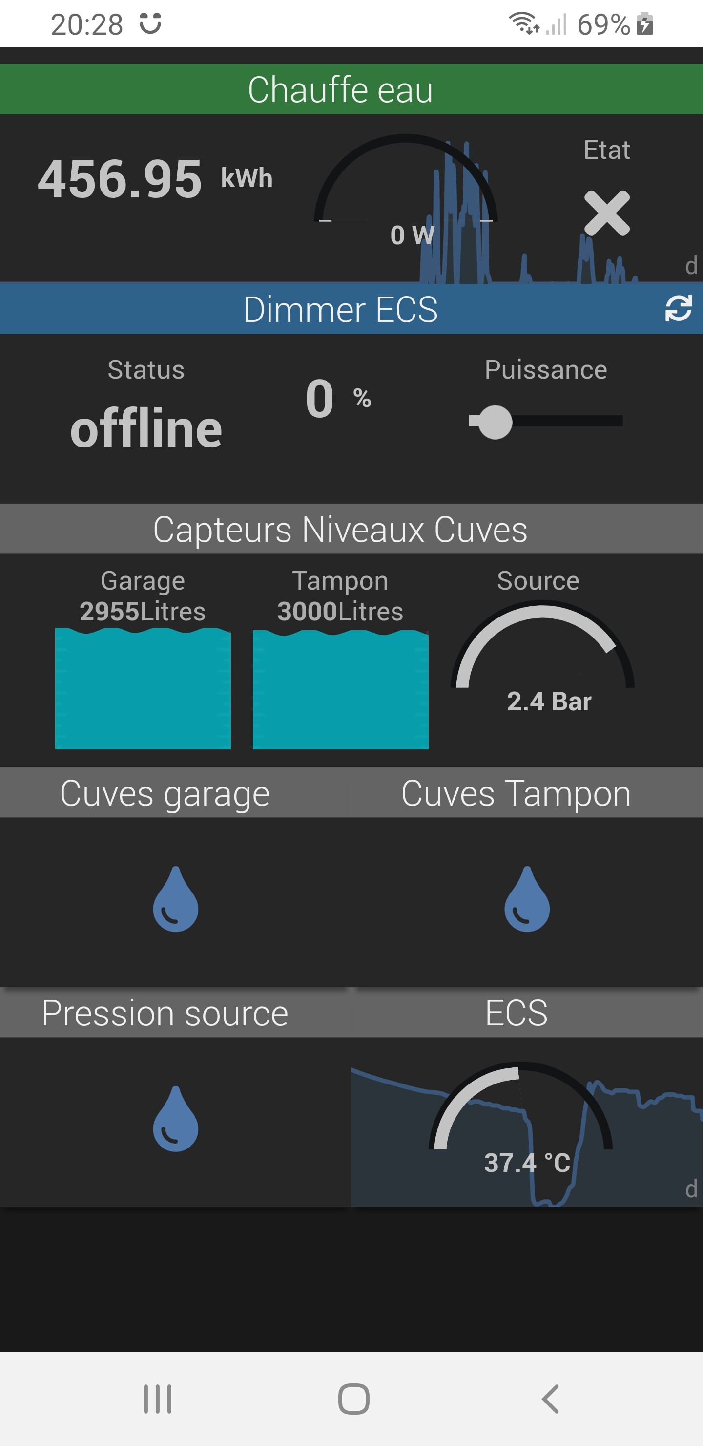

Et ce que ca me dis dans jeedom :

€ 14,25 11%de réduction | Transducteur de capteur de pression, transmetteur pour eau, huile, carburant, gaz, air, capteur céramique DC 5V, 5-300psi en option
J utilise des 15psi pour le niveau des cuves et un 60 psi pour la pression de mon arrivée d eau de source :wink:
