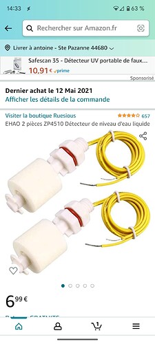

Pour ma cuve et mon bassin, j’utilise ce capteur
Tuya Zigbee – capteur de fuite d’eau WIFI
Monté avec un flotteur
que je mets au fond de la cuve, cela permet d’avoir une alerte quand le niveau d’eau est trop bas
Le câble du module associé au câble du flotteur est assez long pour que le module soit haut dessus de la cuve, il faudra le protéger des intempéries

Le montage est très simple, la capteur fonctionne avec 2 fils et au bout 2 bornes en métal qui au contact de l’eau ferme le circuit et génère l’alerte, il suffit de couper le bout et de le relier au 2 fils du flotteur, quand le flotteur est dans l’eau, le circuit est ouvert, pas d’alerte, quand il est hors de l’eau, le circuit est fermé, et l’alerte lancée.
Le flotteur peut s’inverser pour fermer le circuit quand le flotteur est dans l’eau et l’ouvrir quand plus d’eau mais ça revient à avoir un capteur d’inondation
Pour l’usage Jeedom, c’est le plugin zigbee et un scénario, le module remonte dans Jeedom avec un état, 1 ou 0.

Du coup j’ai bien vu le lien Amazon pour le flotteur mais avez-vous un lien vers le module zigbee ?

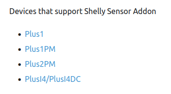

Je viens de voir que Shelly vend des composants qui permettent de mesurer un niveau.
il s’agirait d’un Shelly Plus Addon (Prix Shelly Plus Addon - Shelly France) associé à un Capteur à ultrasons HC-SR04 pour addon Plus (Prix Capteur à ultrasons HC-SR04 pour addon Plus - Shelly France).
Quelqu’un a-t-il un retour d’expérience ou même sait-il si ce type de Shelly est géré par Jeedom ?
Oui pas de souci, j’ai vu ce point sans vraiment trouver de documentation associée
