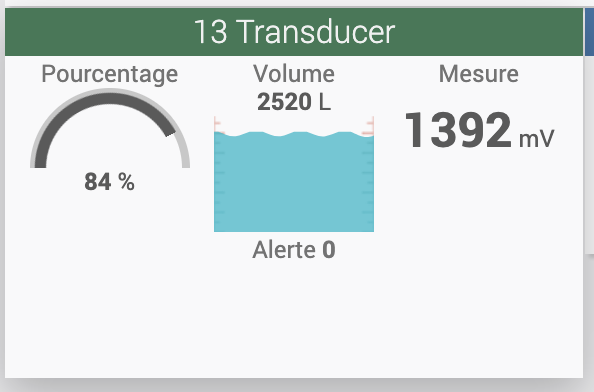

De mon côté, suite à la discussion ici: Recherche un capteur de niveau d eau de cuve zigbee - #23 par akoirium

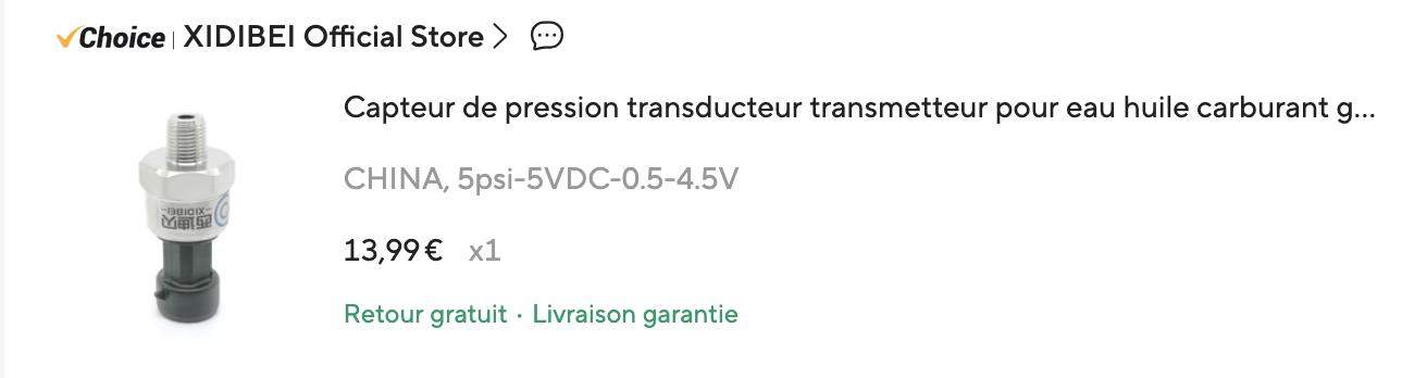

j’ai mis en place ce transducteur (ali…) avec mysensors et un montage electronik perso.
ça marche assez bien (j’ai 3 cuves de 1000L).
Attention à choisir un capteur avec une faible pression max pour avoir une bonne mesure
Par exemple 5 PSI max: ça me donne une mesure entre 0.5 et 1.5 volts pour une hauteur de 1 mètre
