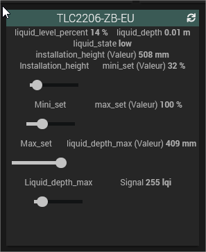

Avec sa la magie opère:
Et coté Jeedom ca donne:
Dans les détails:
Réglage du point bas jusqu’a 2 m
Réglage du point au mini 10cm
réglage d’une alerte en point bas
reglage d’une alerte en point haut

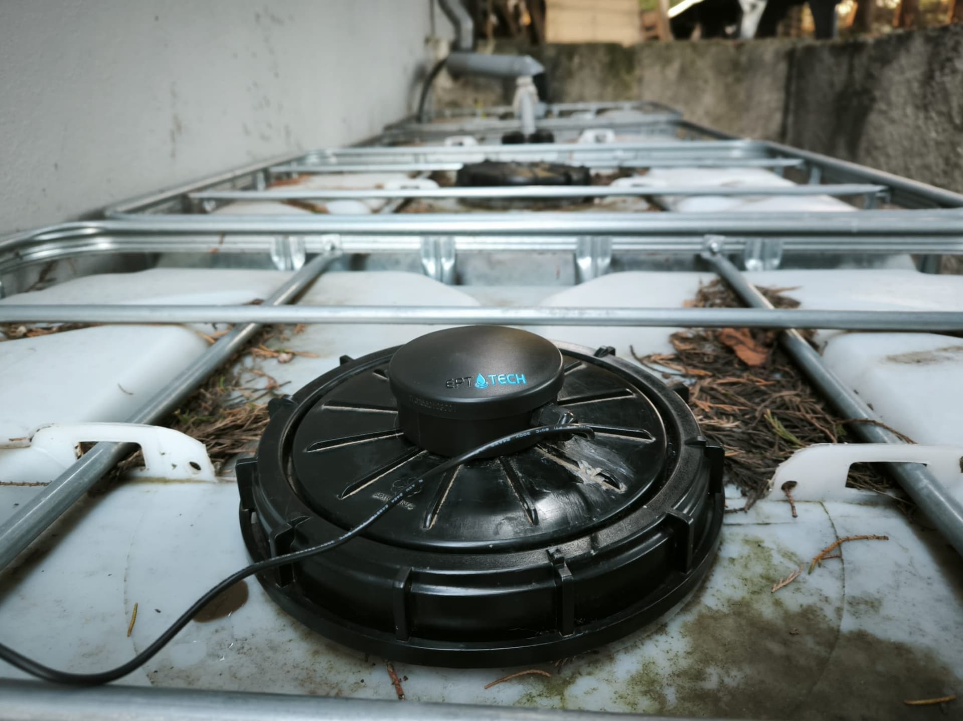

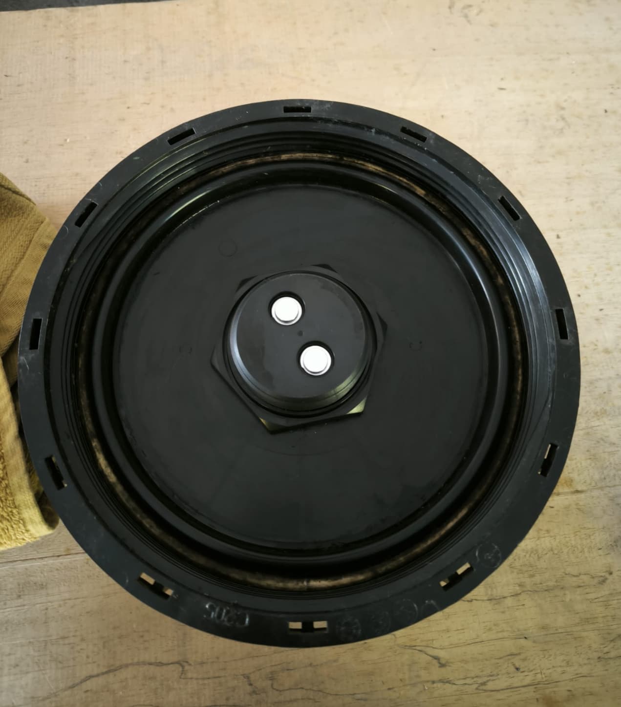

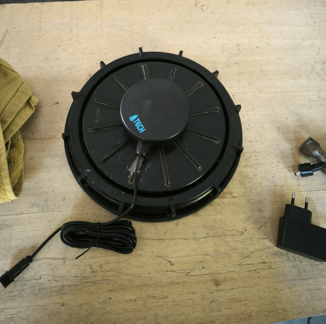

Hello !
Aussitôt reçue, aussitôt installée :slight_smile:
J’ai taillé un bouchon d’une de mes cuves à la dremel pour insérer proprement le capteur et visser de l’autre coté.
Le capteur est remonté instannément sur Z2M ; juste un peu galéré avec le converter car celui du Github n’a pas fonctionné ; je suis reparti du tiens du coup @Sportback !

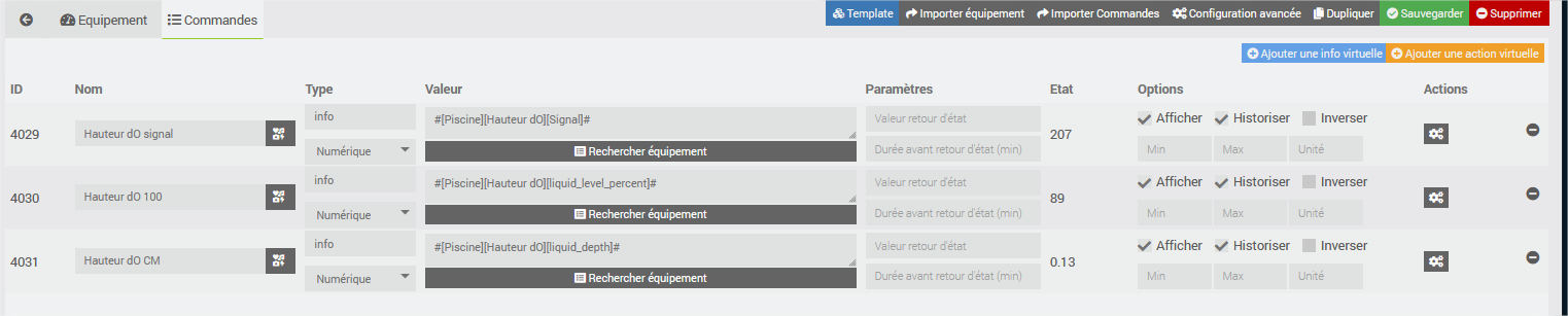

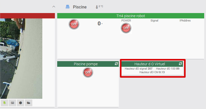

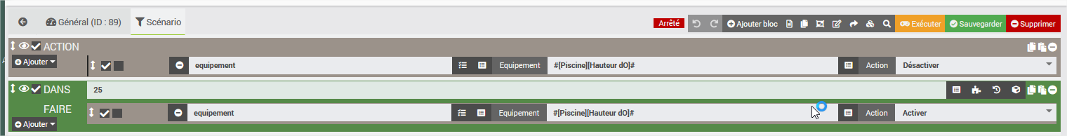

Bon, j’ai fait un truc:
1/ scenario récurent tt les 30 minutes:
2/ Virtuel:
→ Tu te retrouves avec :
Il y a moyen de faire mieux au niveau de l’affichage…

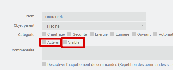

Pourquoi tu as fait un virtuel ?
J’ai constaté que lorsqu’on décoche « activer », l’affichage sur le dashboard disparait (donc uniquement affiché 5 minutes toutes les 30 minutes) et peut importe l’état du « visible » → Donc j’ai décoché…
Avec cette combine ça te permet de diviser par 5 le nombre de messages…
Pas le top mais bon :hugs:

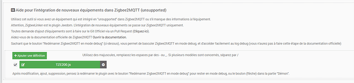

Bonjour, c’est exactement ce que je voudrai faire mais je ne saisis pas bien dans quel dossier mettre le fichier et comment le déclarer dans z2m ? Merci d’avance pour vos lumières :grinning:
Tu créer un fichier en .js ( TZE200.js en l’occurrence ici ) que tu places , à l’aide de l’éditeur de fichier de Jeedom dans :
html / Plugins /zigbee2mqtt / data / zigbee2mqtt .
Ensuite , via le plugin zigbeelinker , tu ouvres l’interface Zigbee2mqtt / paramètres / convertisseurs externes et tu rajoute TZE200.js .
Tu redémarres le plugin .
Merci beaucoup :smiling_face:
Methode decrite pour une version 1.42 de Zigbee2mqtt .
Pour un Z2M en 2.0 et + , dans le dossier html/plugins/zigbee2mqtt/data/zigbee2mqtt créer un répertoire " external_converters " , y placer le/les convertisseurs personnalisés ( les .js ) , redémarrer Z2M . IIs seront automatiquement chargés .
