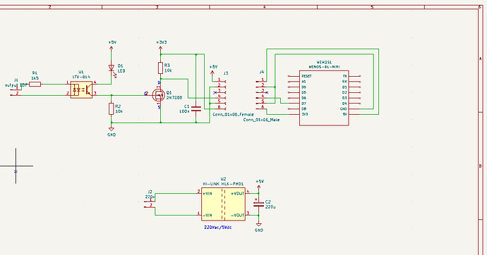

@tibo.percin : j’ai oublié de te demandé le schéma de ton hardware (l’ancien forum étant fermé, plus rien n’est disponible) il faudrait au minimum me dire sur quel GPIO tu connectais la LED afin que j’adapte le code de ma version 1.6.2 pour qu’il soit 100% compatible avec les Wifinfo que tu as fabriqué.

Voila le schéma

Pour la LED je vois que tu as géré ça de façon indépendante de l’ESP, donc mes configs de firmware n’ont aucune incidence.

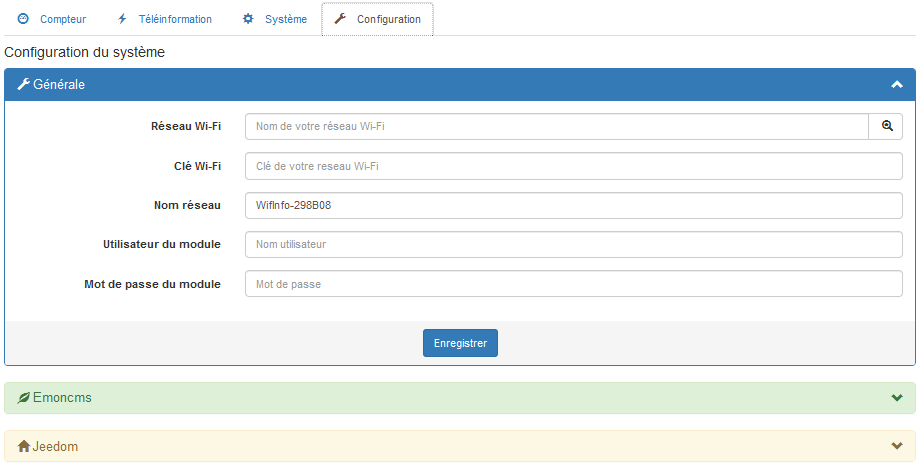

Il est alors temps de finaliser la configuration de votre Wifinfo.
Dans l’onglet Configuration, rentrez les infos de votre réseau wifi (le bouton avec la loupe permet d’afficher la liste des réseaux wifi disponibles)
Selectionnez juste le bon réseau wifi et entrez la clé, les champs Utilisateur du module et Mot de passe du module ne sont nécessaire que si vous souhaitez bloquer l’accès au Wifinfo à ceux qui n’auraient pas ces identifiants (inutile dans 99% des cas)
Après enregistrement il peut être nécessaire de redémarrer le Wifinfo pour que les paramètres soient pris en compte et qu’il se connecte à votre réseau wifi.

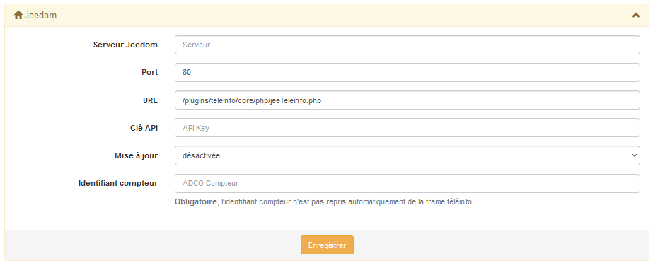

Une fois ceci fait, il faut retrouver votre Wifinfo sur votre réseau. Deux solutions :
Connectez vous alors sur votre Wifinfo en utilisant sa nouvelle adresse IP et configurez la partie Jeedom :
Serveur Jeedom : c’est généralement l’adresse IP de votre box Jeedom (genre 192.168.x.x)
Port : port sur lequel votre Jeedom est accessible en HTTP ou en HTTPS le cas échéant.
URL : normalement la valeur par défaut est la bonne.
Clé API : clé API correspondant au plugin téléinfo (Réglage>Système>Configuration puis API de votre Jeedom) (clé API de 64 caractères max pour cette version 1.6.3)
Mise à jour : Fréquence à laquelle vous voulez que les trames TIC remontent vers Jeedom
Identifiant compteur : Vous devez reportez l’étiquette ADCO de votre compteur OU celle indiqué dans Identifiant Compteur de l’objet correspondant dans le plug-in Téléinfo de Jeedom (dans le cas où celui-ci serait différent de celui de votre compteur, il est préférable de reprendre celui indiqué dans Jeedom pour éviter la création d’un nouveau compteur ou pour bloquer la réception des trames)
Ce champ est obligatoire, sans lui les infos remontée vers Jeedom ne sont pas correcte et le plug-in Téléinfo n’en tient pas compte.
