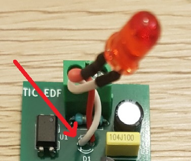

J’ai peu être une piste, j’ai l’impression que ma led est à l’envers, la cathode est sur le +5v, j’inverse et je test.
Du coup, tant que tu n’as pas ça, inutile d’aller plus loin
Norbert
Problème de led résolu, mais le dessin sur le circuit est trompeur car la sérigraphie affiche un très plat sur le coté de la led faisant penser au coté cathode alors que finalement, c’est l’inverse.
Maintenant mes données remontent dans le dashboard de l’esp.
