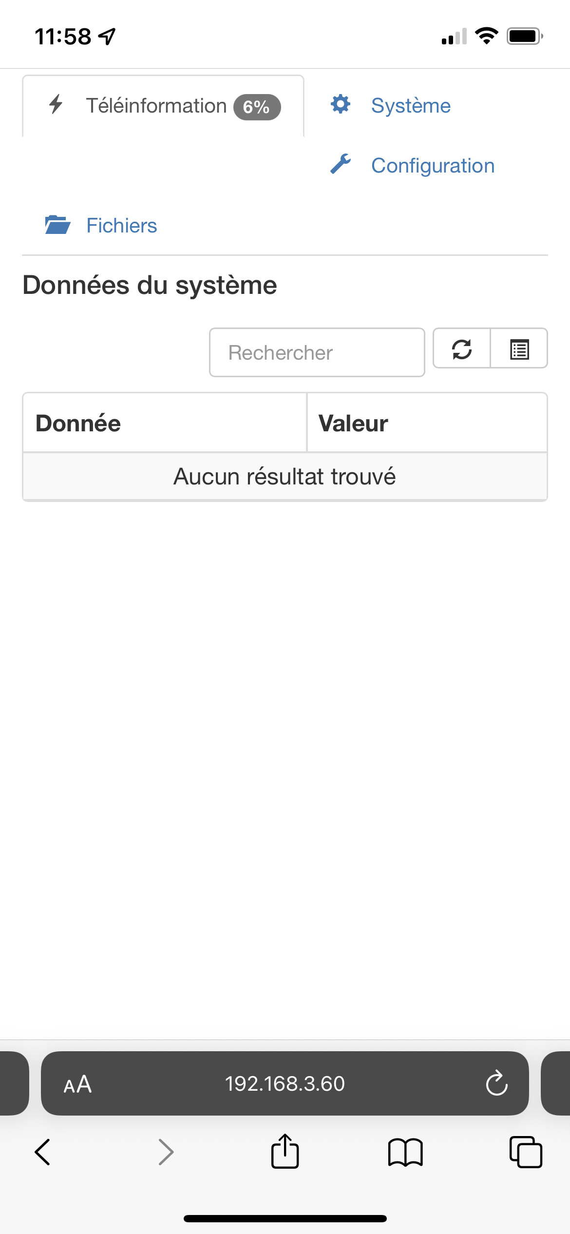

Ok… immédiatement ça remarche. Mais sur le temps ça ne tient pas. J’ai le même message que le screen au dessus « Attente des données »
Je reviens vers toi d’ici une ou deux heures je suppose….
Voila, c’est de nouveau tombé. Il m’a remonté une info pendant 1 minute et plus rien.
Tu peux me faire un screen de l’onglet « système » ?
Et voilà @tibo.percin
Tout à l’air en ordre… La j’avoue ne pas comprendre.
Si je résume, tu as de la téléinfo (led rouge), mais dans la page web ça ne remonte pas, sauf de façon aléatoire et de pendant quelque minutes seulement.
Je vais assembler un kit et le mettre en test voir si j’arrive à reproduire le problème et sinon je te renvoie un nouveau boitier complet.

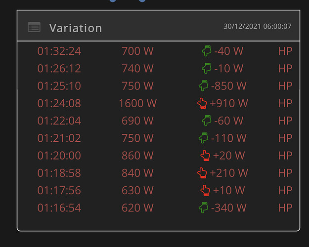

Tu as un historique sous jeedom ?
Car d’après ta capture, tu as un relevé assez (trop fréquent), chez moi je suis à 5min (mais bon, cela n’explique pas pourquoi sur l’interface web tu ne perçois pas de trames téléinfo), tu as un compteur classique ? Pas de Linky ?

Alors, oui mon historique jeedom reste sur une valeur quand je n’ai plus de nouvelles infos. C’est complètement instable, je le perds, il revient etc etc…
J’ai un Linky et un module de délestage qui lui fonctionne bien.

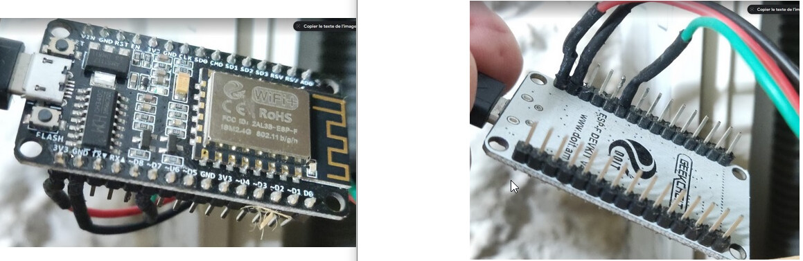

Branché sur la broche (D7) je confirme. si besoin je peux vous retrouver les nomenclature exacte des composants, je les ai plus en tête.
Coté soft, j’ai fait ça il y a 2 ans avec l’IDE Arduino mais c’était ma première fois et j’ai pas une grande maitrise de ça, c’est ma seul réalisation en suivant le tuto pas a pas de l’ancien forum.
