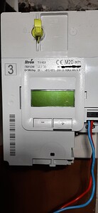

J’en ai vendu a des gars du forum pour du linky, positif chez certains, négatif pour d’autres, mais dans ce cas, c’est le Linky qui est en cause. D’où ma question de tout à l’heure, si ça fonctionne chez toi, que tu me donnes ton modèle pour que je puisse établir une liste de Linky fonctionnels.

Voici la photo. J’ai supprimé le n° de série, si tu en as besoin, dis moi et je te ferais en MP.

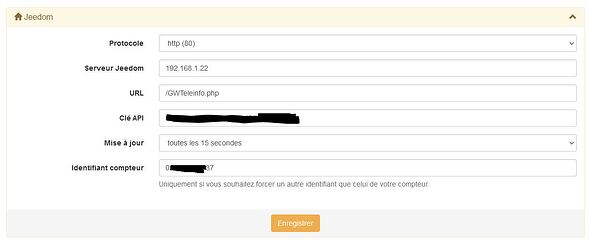

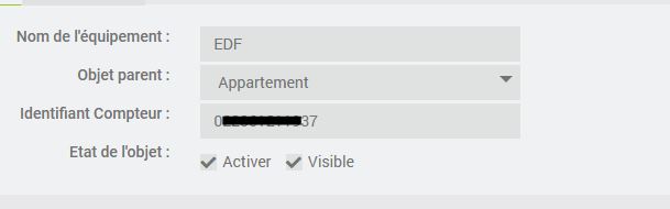

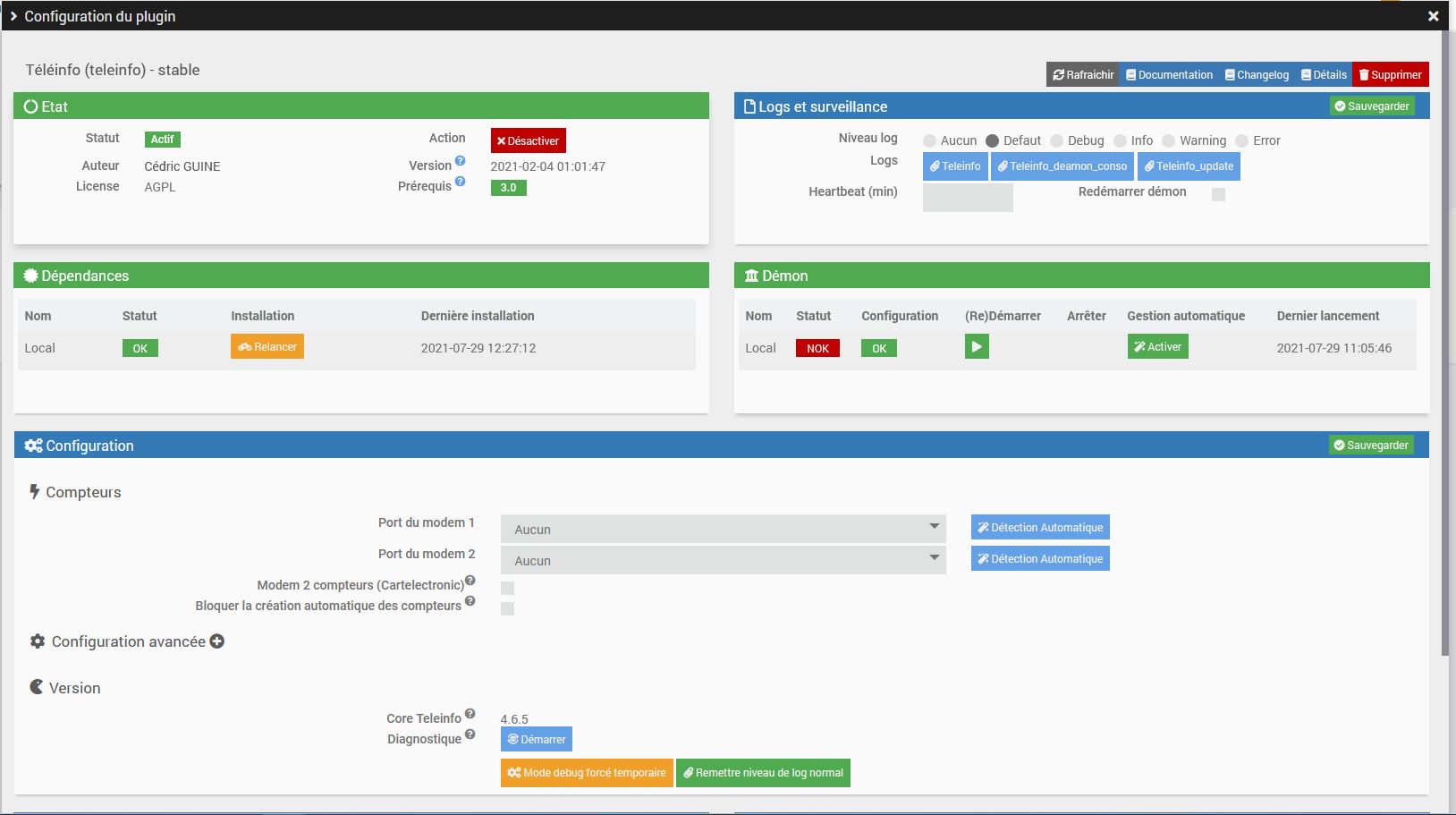

Suite à mon passage de Jeedom 3.3 vers la 4.1 ( j’ai fait une installation de zéro sans remonter la sauvegarde) j’ai le plug-in teleinfo qui ne remonte pas les données au niveau de jeedom, alors que cela fonctionnait très bien avant

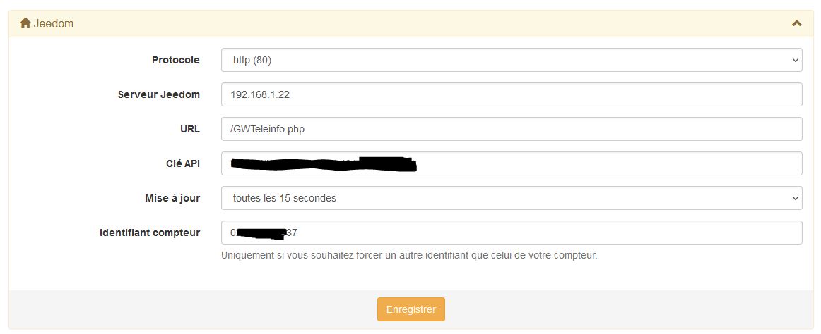

Si joint les captures de la conf.
teleinfo-02

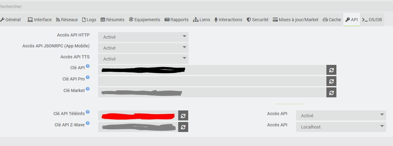

Question on met quel API au niveau du module Teleinfo ? celle de jeedom (en noir sur la capture ) ou bien celle nommer Clé API Téleinfo ? ( en rouge sur la capture)
Merci d’avance
Salut , c’est l’API Téléinfo en rouge
Je viens de faire la modification, il me semble qu’il faut attendre un peu
C’est pas çà je dois avoir un problème autre part.
Pour info mon Wemos est en version 1.0.1
Coté téléinfo, tu vois bien les data ? C’est uniquement sous jeedom que ça ne remonte pas ?
