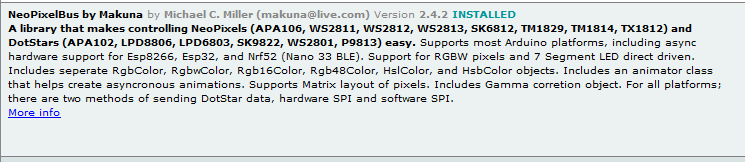

Je suis en 2.4.2 pour la librairie NeoPixel :

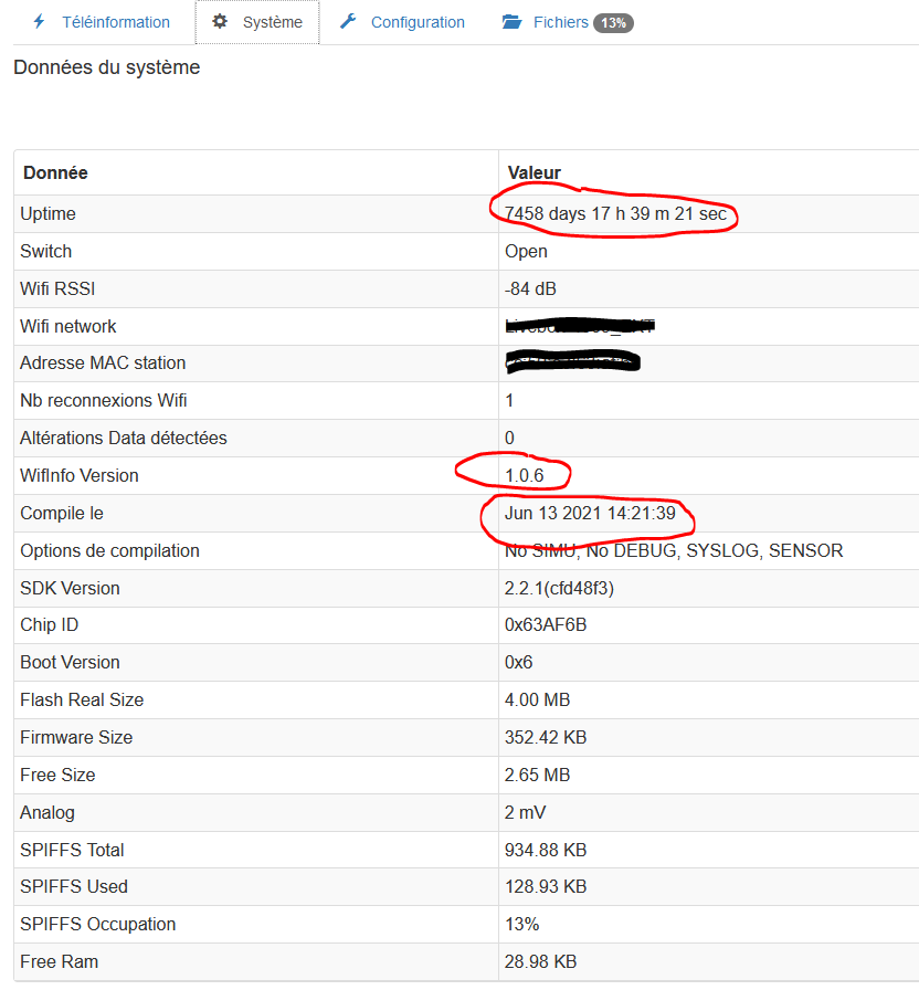

Alors je suis reparti de 0 sur mon ordi en désinstallant arduino et e nsupprimanr le répertoire « librairies » qui est créé sous le répertoire utilisateurs de win10. Depuis je n 'ai plus la ligne en erreur « bibliothèque non valide… »
J’ai réussi le téléversement, enfin je coirs mais je suis toujours en 1.0.6 et du coup le nodemcu reboote toutes les minutes (comme j’ai mis à toutes les minutes dans le paramètre de l’onglet jeedom).
Je n’arrive pas à voir comment faire pour passer en 1.0.7 pourtant j’ai bien récupéré les fihicers de thegresser, à moins je l’utilise mal github pour les télécharger…Quelqu’un aurait il les fichiers en MP, par harsard?

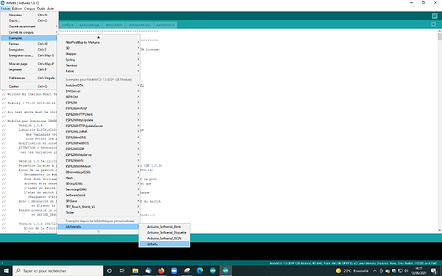

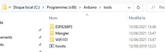

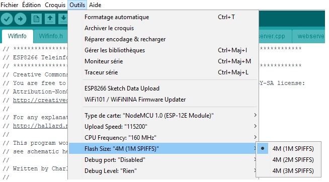

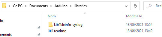

Voici les étapes :
-J’ai bien le fichier sous C:\Users\Utilisateur\Documents\Arduino\libraries
-J’ai aussi l’autre fichier sous C:\Program Files (x86)\Arduino\libraries
-Je lance Arduino, et je sélectionne « wifinfo » dans le menu 'Fichier/Exemple/LibTeleinfo :
-Mes paramètres sont bons, et je suis sur le port COM5 :
-Je téléverse via le menu Croquis/Téléverser (ca compile puis ça téléverse) et voici le résultat :

-Puis j’injecte avec le menu Outils/ESp8266Sketch Data Upload, et voici le résultat :

Et là, je ne passe pas par la phase acces point même après un rboot, mais je peux aller sur le nodemcu via une ip privée, car j’avais déjà renseigné les infos de ma box dans un test précédent. Du coup j’ai l’impression que le téléversement et autres opérations n’écrasent rien sur le nodemcu car les infos box sont conservées…
Et là, je suis toujours en 1.0.6 avec toute la conf déjà faite pour la box et jeedom…il indique un uptime depuis 7458 jours…wifiinfo 1.06 => pas top. Compilation aujourd’hui à 14h21 donc ça c’est conforme
