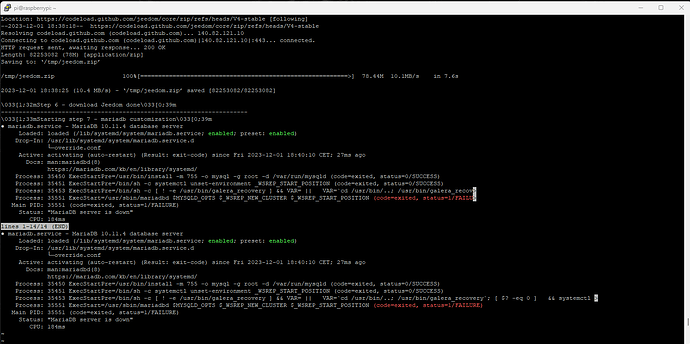

Oui, tout à fait… J’ai la version à 4 Go, ce qui devrait suffire largement…
Bon ben échec !

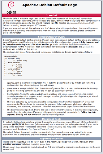

DB cassée visiblement…
Et quand je tape sur l’@IP (just for fun…)
Au moins le serveur Apache est opérationnel lui…
Et bien sûr, après presque 2h d’install c’est vers la fin que ça foire…
Pas grave, shoot again…

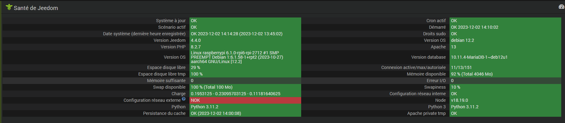

Effectivement, avec la v4.4.0 Alpha, c’est beaucoup mieux !
Vu la charge (à vide), je crois qu’il y a pas mal de potentiel derrière avec ce RPi5…

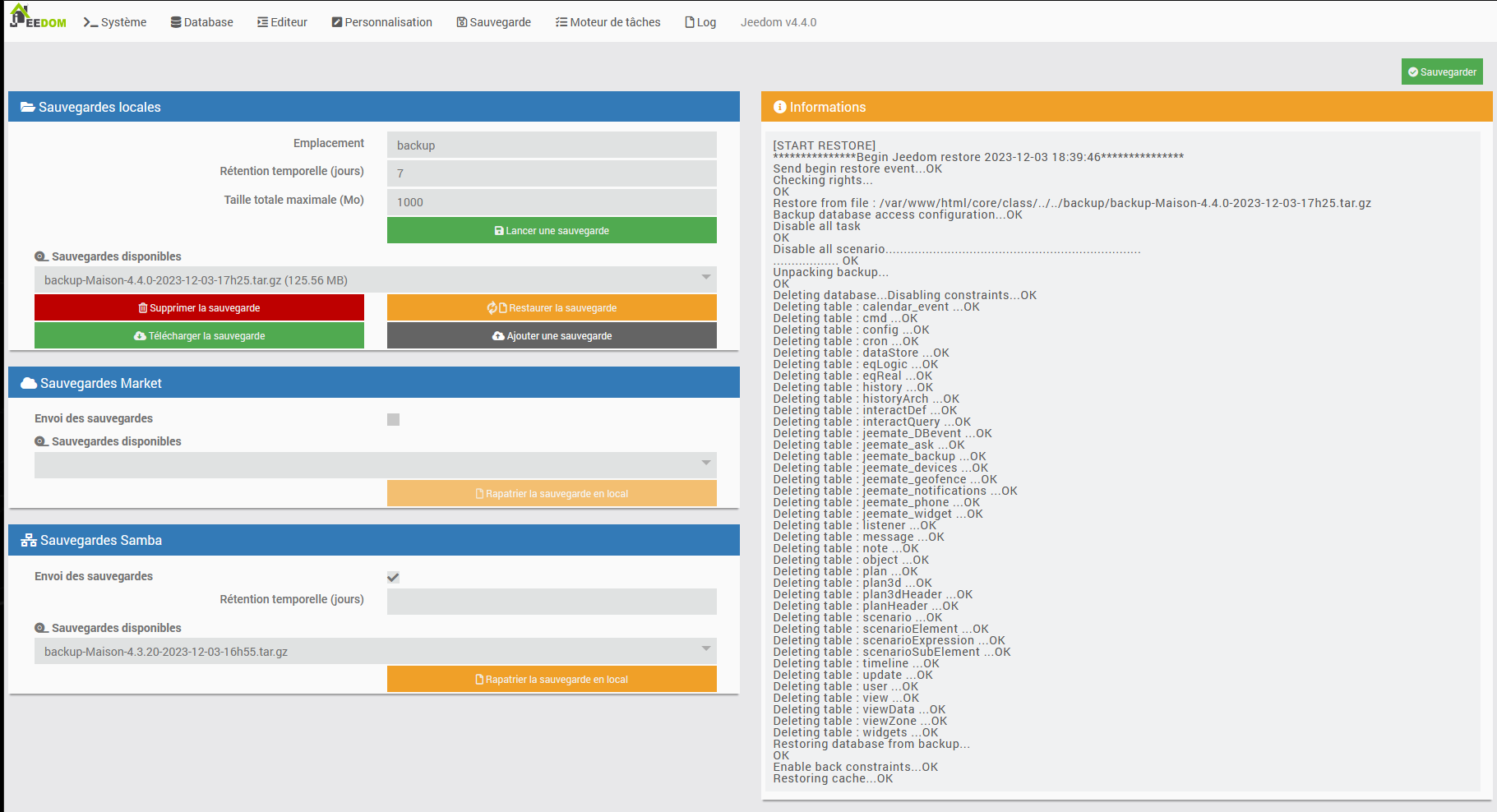

Je lance une sauvegarde, puis j’ai tenté la restauration de celle-ci sur le RPi5 (Debian v12 / jeedom v4.4.0 Alpha).
Et là, ben ça bloque toujours.
Tout semble pourtant se dérouler nominalement, mais là ça fait 1h que ça tourne, mais ça n’avance plus. De temps en temps je reçois bien un signe de vie via des erreurs qui remontent (par SMS), du type ‹ La tache plugin::cron n’arrive pas à finir à cause du plugin : wazetime nous vous conseillons de désactiver le plugin et de contacter l’auteur ›. Du coup, je laisse tourner pour l’instant, mais je pense que si les tâches programmées dans le cron restent actives (d’où ces alertes), le système lui-même ne réagit plus.
J’ai tenté un reboot et une restauration en mode rescue (c’est la copie d’écran) mais ça fini par bloquer au même endroit.
Donc pour l’instant c’est pas concluant…

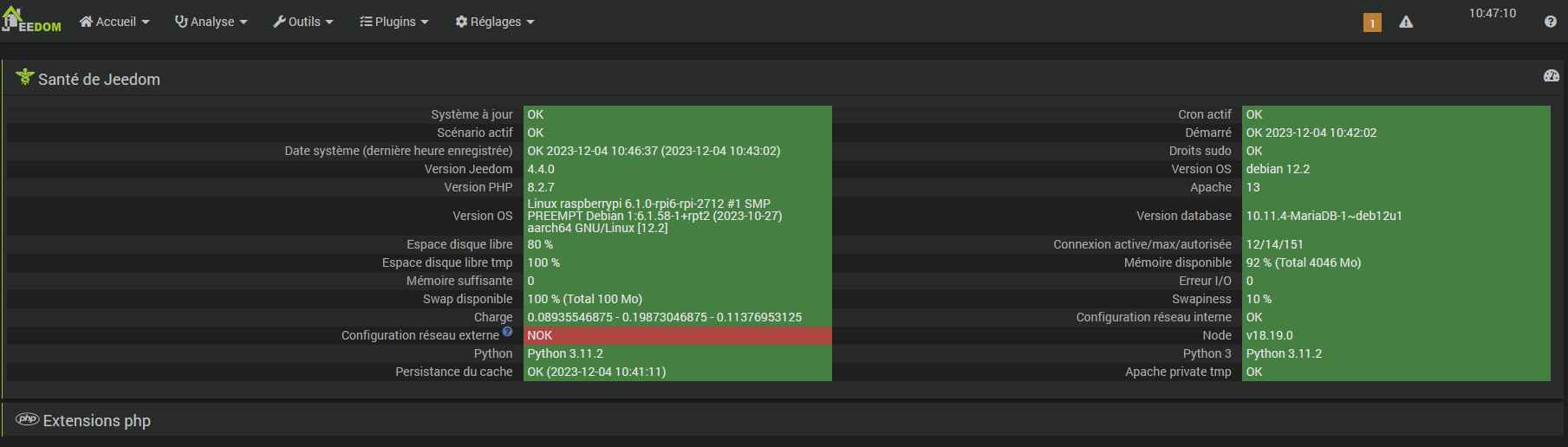

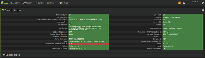

Du coup, j’ai refait une installation complète sur le RPi5 : Debian 12 + l’update/upgrade qui va avec, puis Jeedom en v4.4.0 (directement en lignes de commande : wget https://raw.githubusercontent.com/jeedom/core/alpha/install/install.sh, puis chmod +x install.sh, puis sudo ./install.sh -v alpha).
Résultat : tout à l’air OK.

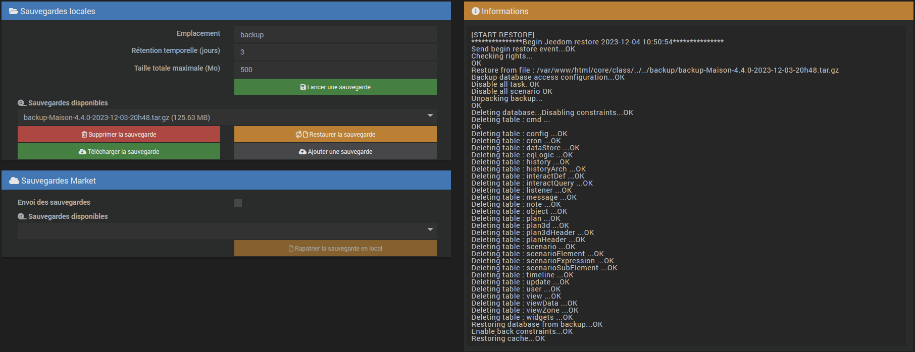

Puis j’ai tenté de passer à la dernière étape en restaurant la sauvegarde validée sur ce système tout frais (à signaler la taille de 125Mo de celle-ci, je ne sais pas si cela a une influence…).

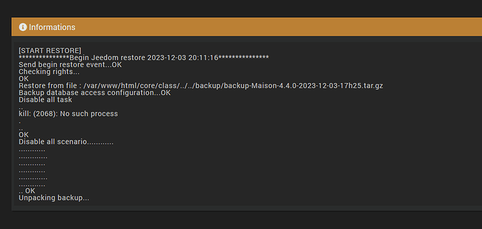

Pendant le processus (à la ligne ‹ Restoring Database from backup ›), ce message d’erreur est apparu :
Et depuis je reste bloqué ici, comme hier :
Toujours avec les messages d’alerte périodiques en provenance des plugins qui ont programmés des tâches dans le cron, mais sans possibilité de les mener à bien.
Si je tente de charger une page quelconque (design, etc…), je tombe sur une page blanche.
Ce second essai débouchant sur les mêmes résultats n’est donc toujours pas concluant, mais peut-être que j’ai fait une erreur quelque part dans la procédure ?

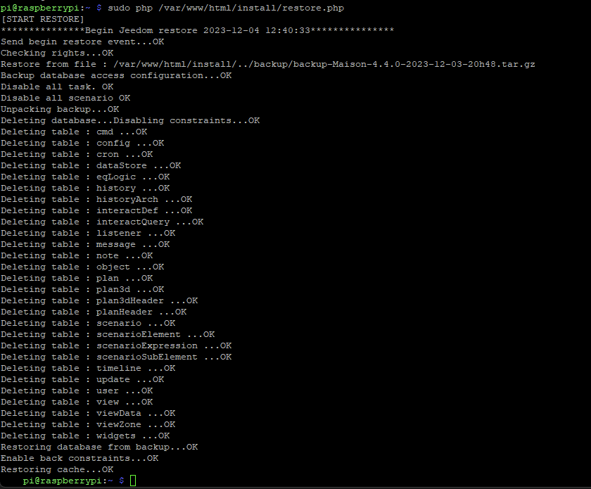

Il faudrait lancer la restoration en ligne de commande pour voir le soucis, je pense c’est spécifique a debian 12 pi5 mais je n’ai malheureusement pas de pi 5 (et je n’ai pas prévu d’en avoir) donc ca va prendre du temps de trouver le probleme.
Ok, pas de soucis, je vais essayer en brut… En tout cas si on peut faire avancer le schmilblik avec mon exemplaire de RPI5…
