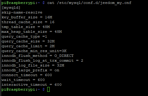

Ok je pense ca vient de la db le soucis pourrais tu deja faire :
cat /etc/mysql/conf.d/jeedom_my.cnf
Et me donner le retour ?
Voilà :
Ya tout qui est bon pourtant je comprends pas.

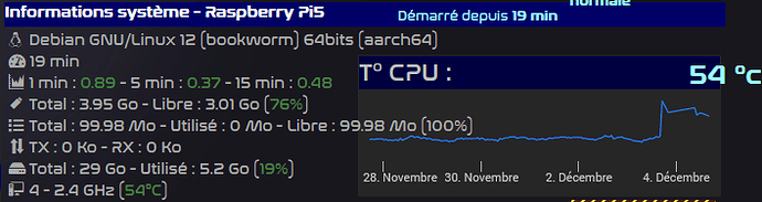

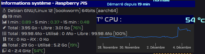

Mes seules craintes sont la chauffe, et le bruit du ventilateur. Tu nous diras ce que cela donne en charge.
Côté températures, c’est raisonnable, aux environs de 54°C en utilisation normale (T° ambiante à 20°C) pour le peu que je l’ai testé pour l’instant, avec un bloc radiateur+ventilo que l’on entend absolument pas d’ailleurs (et une fonction stopfan si celui-ci s’avère inutile). A voir lors des chaleurs d’été…
