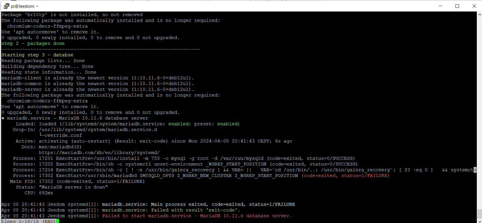

Les installations se déroulent puis à un moment ça bloque comme suit :
Qq’un saurait il m’aider svp ?
Merci d’avance
De ce que je vois tu as installĂ© Debian 12 (« Bookworm ») qui n’est pas encore supportĂ© par Jeedom !
Installe Debian 11 64 bits lite et relance l’installation de Jeedom :wink:

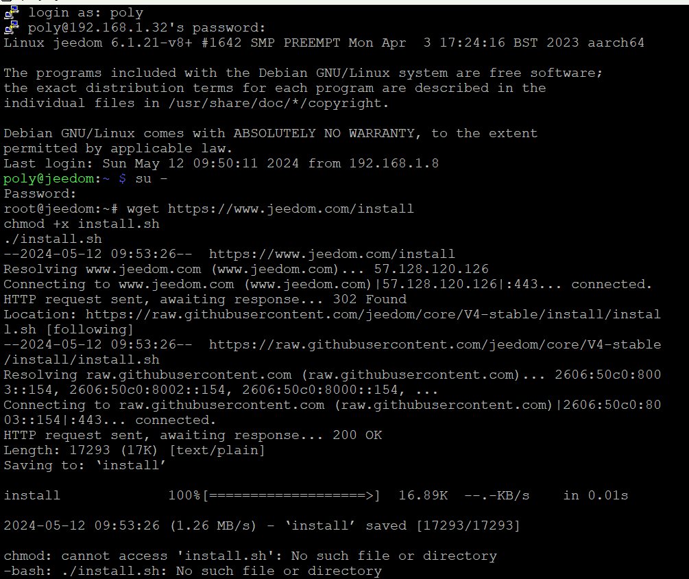

Suite Ă  des problĂšmes importants que je n’arrivais pas Ă  rĂ©soudre, j’ai dĂ©cidĂ© de refaire une installation complĂšte.
Mais je rencontre une difficultĂ© au moment d’installer Jeedom, il semble ne pas trouver â€č install.sh â€ș :
Si quelqu’un Ă  une idĂ©e, merci par avance.
C’est ma faute, il y a une petite coquille que je corrige tout de suite.
=> Ce n’est plus install.sh, mais install
Il faut donc saisir les commandes suivantes :
chmod +x install
./install
