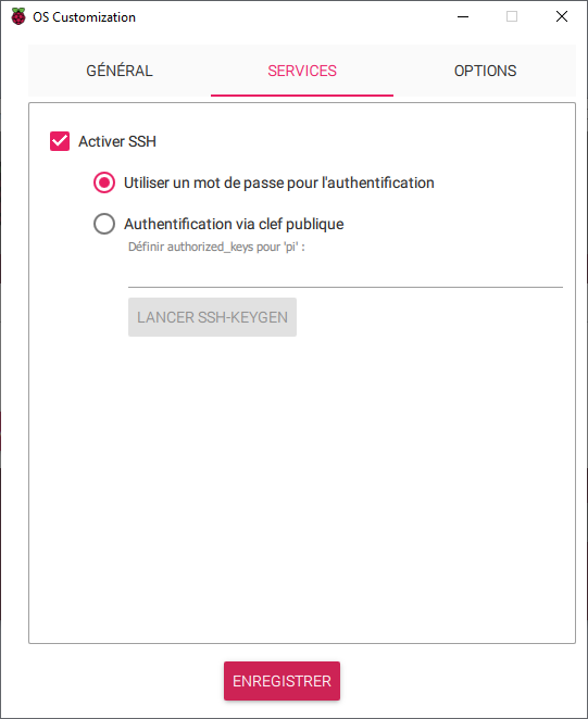

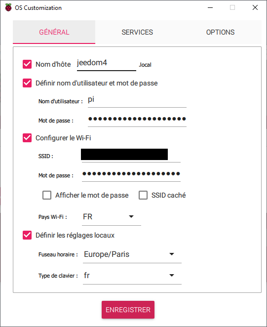

Merci pour ce tutoriel qui m’a permis d’installer sans encombre Jeedom sur RPi4B 2Go avec Bullseye en distrib.
Mon jeedom tournait encore sur un antique RPi B+, mais qui ne semble plus compatible avec le plugin zwave-js (j’étais encore avec openzwave jusqu’alors), j’ai donc investi dans un Pi4 (et cĂŽtĂ© perf, on sent la diffĂ©rence !), sans disque externe pour le moment.

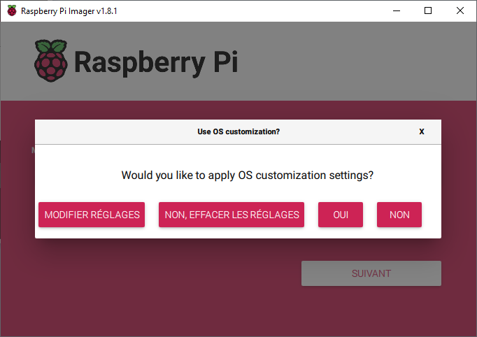

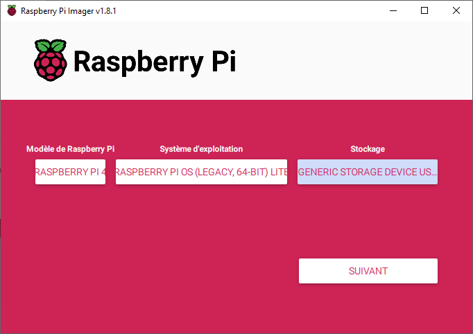

J’ai juste du m’y reprendre quelques fois avec Imager (ancienne version qui ne proposait pas de saisir les options, puis sĂ©lection de la mauvaise distrib - avec bureau :sweat:)
Du coup, je propose quelques captures d’écran de Imager dans sa derniĂšre version qui illustre le tutoriel. @Fabrice Elles peuvent ĂȘtre librement reprise dans le premier post du topic pour enrichir le guide.
rpi_imager01
rpi_imager02
rpi_imager03
rpi_imager04
Pour l’utilisateur, je proposerais de modifier pi en un truc plus perso.

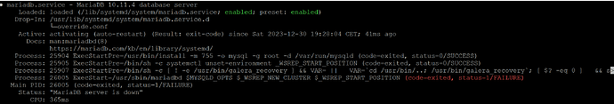

je poursuis mon install mais çà plante au bout de 10 minutes de l’execution de
./install.sh
voici ce qui s’affiche sur l’écran
que puis je faire ?
Bonsoir.
Vous n’avez pas pris la bonne distribution Linux. Je suis pratiquement sur que vous ĂȘtes sur une version 12 et pas 11.
Refaites l’installation en suivant à la lettre le tutoriel svp.

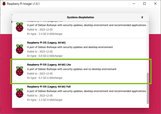

Il faut prendre la version Legacy Bullseye lite 64 bits.

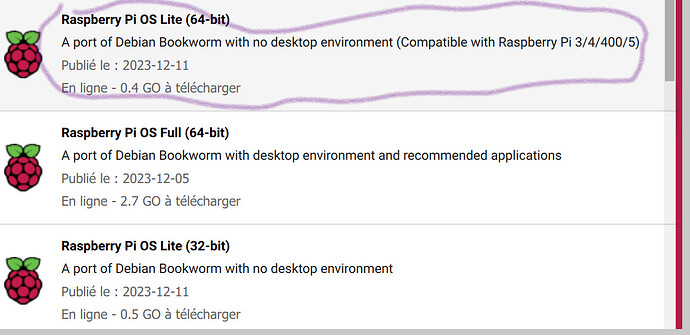

Bonsoir Fabrice, oui, je suis un gros boulet
effectivement je viens de m’en rendre compte
j’ai trouvĂ© en lisant le post
[Erreur apache2 à l’installation jeedom sur raspberry pi4]
j’avais pris la premiĂšre image 64 bit lite proposĂ©e par le pi manager :
alors qu’il faut descendre plus bas pour l’image suivante :
Du coup tout marche parfaitement

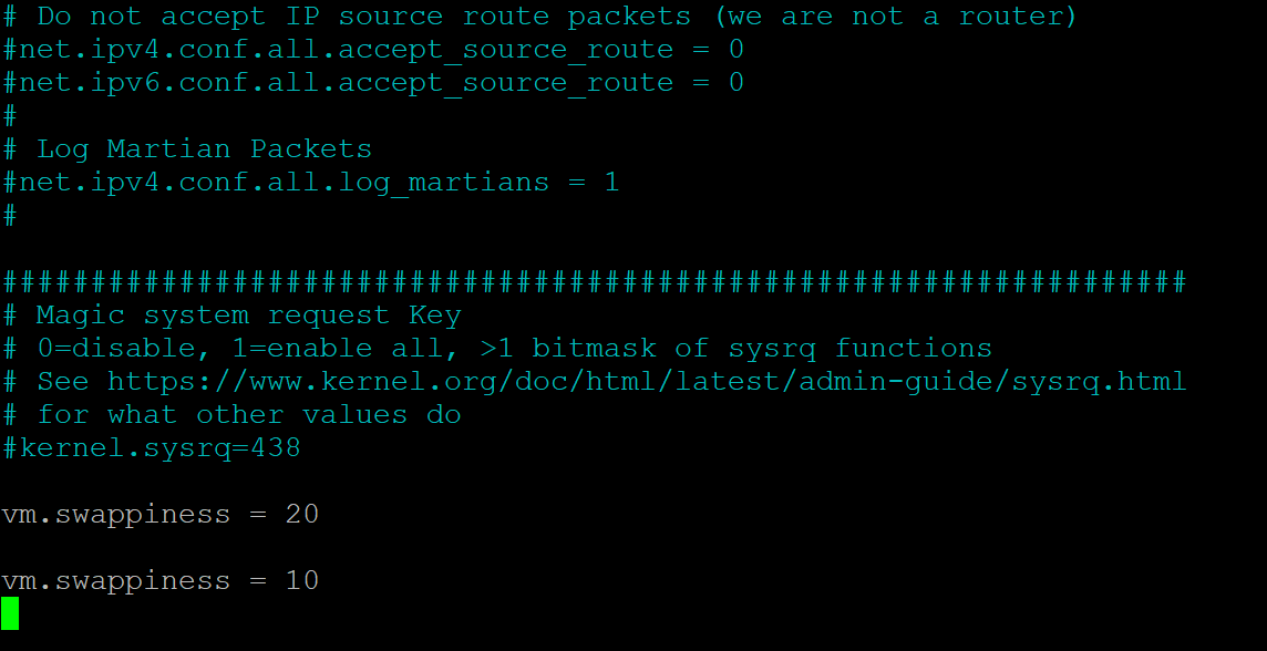

Bonjour, Petite remarque Ă  toutes fins utile,
Fabrice dans le début de ton tuto tu indiques
Définir une valeur de : 20
`sudo nano /etc/sysctl.conf`
Ajouter le bloc suivant Ă  la fin :
> vm.swappiness = 20
or lors de la suite de l’install il y a une instruction qui passe dans
./install.sh
qui remet le swappiness Ă  10
faut il le remettre a 20 ?
Bonjour.
J’ai supprimĂ© cette partie du tutoriel merci pour l’information.
J’avais lu sur le forum, qu’il Ă©tait plus prudent de mettre 20 que 10. Mais au final si votre machine ne swap pas, c’est sans intĂ©rĂȘt.
