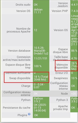

Visiblement, le swap diminue beaucoup plus lentement (plusieurs semaines maintenant) mais il continue tout de même de descendre jusqu’à se rapprocher de 0.
J’ai pris ce screenshot en mode mobile et ai redémarré le Pi pour éviter un plantage prochain.

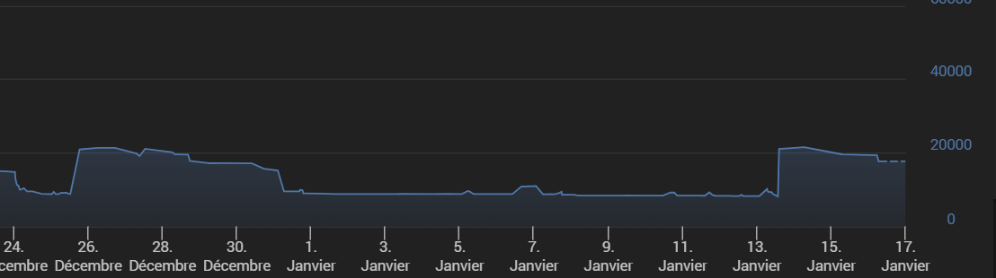

Qui dit l’actualisation de votre graphique (celui que @Mips vous a aidé à mettre en place) sur le suivi de la conso de ce plugin ?
Il dit cela :

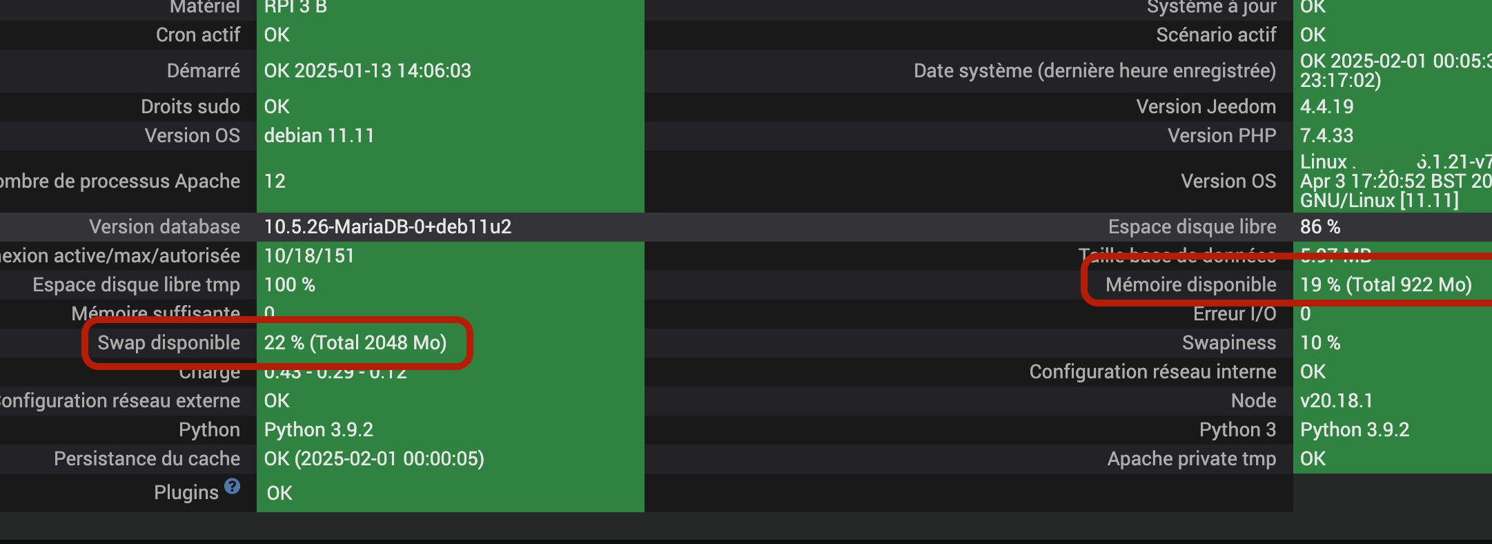

Depuis la dernière manipulation et redémarrage (il y a 2 semaines) et malgré tout ce qui a été entrepris, le soucis est toujours d’actualité :

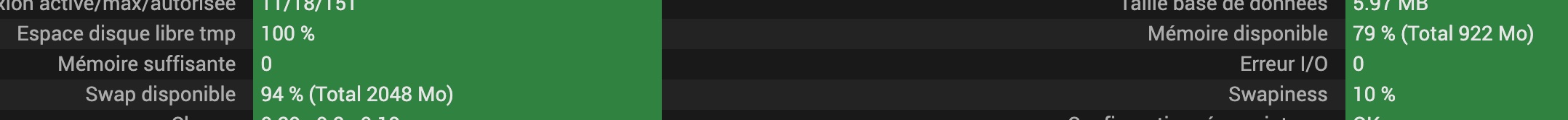

Je viens de tester de relancer le demon du plugin Xiaomi Home et il y a un impact flagrant :

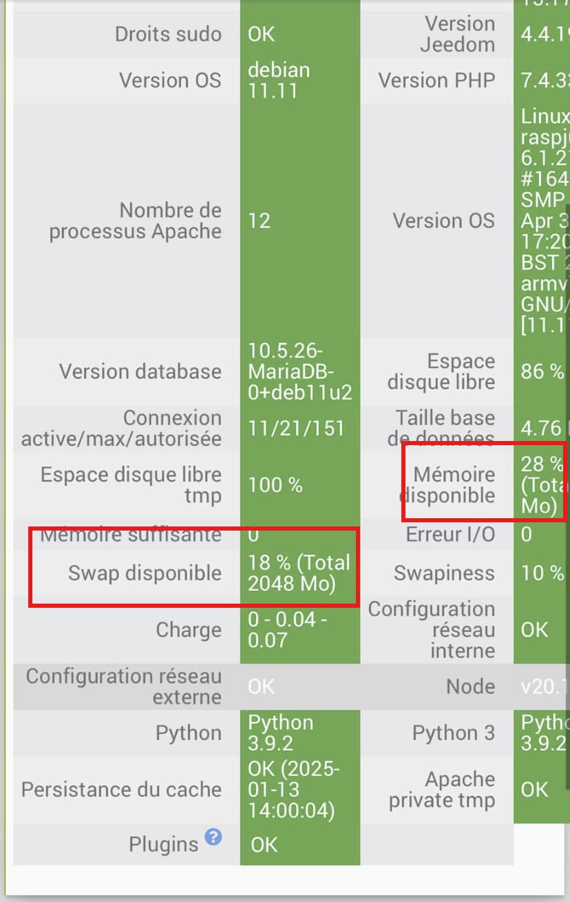

Mais la copie d’écran de votre page santé indique que vous avez redémarré le 13 janvier 2025; donc si vous n’avez pas redémarrez la machine ou saisie cette commande :
sudo systemctl restart systemd-journald
=> Vous ne bénéficiez pas de la nouvelle configuration.
J’ai redémarré depuis mais sans utiliser cette commande.
Je le fais dès maintenant.
Ce n’est pas ce que dit la page santé de votre Jeedom :wink:
Elle indique que le précédent redémarrage date du 13 janvier.
Cela dit, le plugin que vous citez est connu pour avoir ce problème.
Ah oui en effet ! J’ai effectué la commande, cela suffit ou c’est mieux si je redémarre la machine en sus ?
