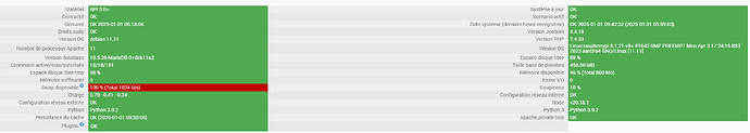

bonjour (et bonne année), merci pour ce fil que je lis attentivement : j’ai aussi du plantage sans raison apparente, avec des délais variables. j’ai appliqué quelques tips trouvés ça et là :
- changer d’alim, la LED est bien rouge fixe désormais
- organiser le reboot du daemon Xiaomi qui aurait des fuites de mémoire
- optis swap mais swap toujours en rouge et à 100%.
je suis sur un 3b+ et SSD en USB, Debian 11 64 bits (exprès pour avoir les plugin Gcast hein, passer en 32 bits m’arrangerait moyen…)
Là je vire le plugin Broadlink pour voir si ça tient plus de 4 jours (rarement plus).

Vous auriez du ouvrir un fil à votre nom avec vos explications. Car il n’y a pas forcement de rapport entre les constats « presque » identiques et des causes qui peuvent être toutes différentes.
Enfin, sachez que votre machine, un Pi3B+, n’est pas reconnue fiable par tous en 64 bits. Bien que cela ne soit pas commun à tout le mode, il arrive d’avoir un problème avec l’édition 64 bits de Raspberry Pi OS sur cette machine aussi (c’est presque systématique sur les Pi3b et rare sur les Pi3b+ depuis la Debian 11).
Il faut expliquer clairement, dans un fil à vous et pas ici, ce que vous appelez « plantage », par exemple, la machine en question répond-elle aux requêtes PING depuis une autre machine ?
Si la réponse est un non catégorique, il faut alors la repasser en 32 bits.
J’entend qu’un de vos plugins nécessite obligatoirement le 64 bits (c’est aussi le sens qu’a pris les acteurs informatiques majeur depuis plusieurs années). Mais il faut aussi entendre de votre coté, que si votre machine plante dans ce cas de figure précis. Dans ce cas, vous n’aurez pas d’autres solutions que de remplacer votre « petit pi » par un Pi supportant sans aucun problème le 64 bits : Le Raspberry Pi4 et le Raspberry Pi5 si tous vos plugins sont compatible avec Debian 12.

Attention, le sujet 32bits et 64bits sur le raspberry PI3B+ n’a rien à voir avec jeedom ; vous risquez d’avoir le même problème sur un autre système domotique. D’une manière générale, les systèmes domotiques les plus modernes avec les derniers protocoles consomment plus de mémoire qu’avant, et le raspberry modèle 2017 manque de mémoire.
Aujourd’hui sur jeedom, il est plutôt conseillé d’utiliser un raspberry pi 4, sur debian 11, système sur lequel il n’ y pas de problème de compatibilité de plugins.

Pourquoi n’acceptez vous pas que votre petite machine est au bout de ce qu’elle peut faire ici et ailleurs.
