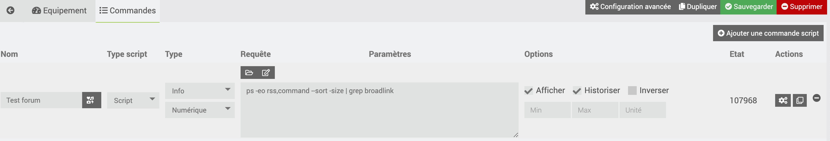

Alors, j’ai essayé de comprendre mais je galère (rappel ; je ne suis pas un utilisateur avancé).
J’ai compris qu’il fallait installer un plugin nommé Script depuis le market, c’est fait.
J’y créé une nouvelle entrée mais je ne sais pas quel Plugin indiquer dans la commande ni son ID (« id_du_plugin »).
Et que fait de ce script ensuite ?

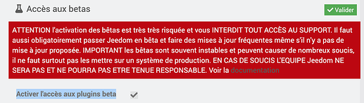

Oui c’est ca. Dans sa version « stable »
L’accès aux versions beta se fait via une config dans votre profil market.
Ceci dit, si vous ne vous sentez pas assez confiant, ne faites rien et attendez une nouvelle version (stable) qui apportera une solution.
J’ai bien indiqué l’ID du plugin, mais je ne sais pas quoi en faire maintenant.
Je suis toujours coincé avec mon SWAP qui descend et maintenant la mémoire qui descend à 15% (rouge) et remonte un peu.
Si vous voulez essayer d’installer la version « beta » du plugin broadlink, il faut
aller sur le market dans votre profil : https://market.jeedom.com/index.php?v=d&p=profils
puis cocher " Activer l’accès aux plugins beta" dans la page :
puis Valider, Sauvegarder
OK, merci.
J’y suis parvenu, j’ai bien installé la version bêta.

est-ce que vous savez vous connecter à la machine avec un « terminal » en utilisant un logiciel type ssh ou putty ?
si oui, vous pourriez taper les commandes citées plus haut pour regarder la conso mémoire des plugins
ou alors suivre ce que j’écris et utiliser le plugin-script :wink:
il faut avoir les infos sur quelques heures par 15min par exemple sinon ca ne va pas révéler grand chose.
@hlehoux Oui je parviens à me connecter en SSH via Putty (j’ai installé Jeedom ainsi).
De quelles commandes parles-tu ? Car j’ai augmenté la mémoire du swap mais cela ne fait que retarder le problème.
@Mips j’ai essayé et j’ai bien ajouté la commande mais je ne sais pas comment faire ensuite ni comment exploiter cela :frowning:
