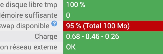

  • santé de Jeedom OK, mais la ligne dédiée au swap disponible est rouge malgré 97% de dispo (sur 100Mo)

Salut, peux tu faire une capture d’écran de la page santée ?
Je précise que le freeze peut intervenir après 1 ou 6 jours, de manière complètement random.
Merci de ta réponse, j’ai édité mon post avec ajout du screen.
Il faudra déjà régler le souci de réseau interne NOK

J’ai réussi à passer le statut en OK (pour interne et externe) en désactivant le service WiFi (le Pi est branché en Eth).
Précision, par rapport à mon screen de tout à l’h, le swap disponible est passé à 95%.
Est-ce que c’est une piste ?

Déjà 100 Mo df swap c’est pas terrible, si tu peux passer a1024 cela fera du bien si je trompe pas, car si plusieurs trucs s’accumule, ça risque de faire planter le pi non?
