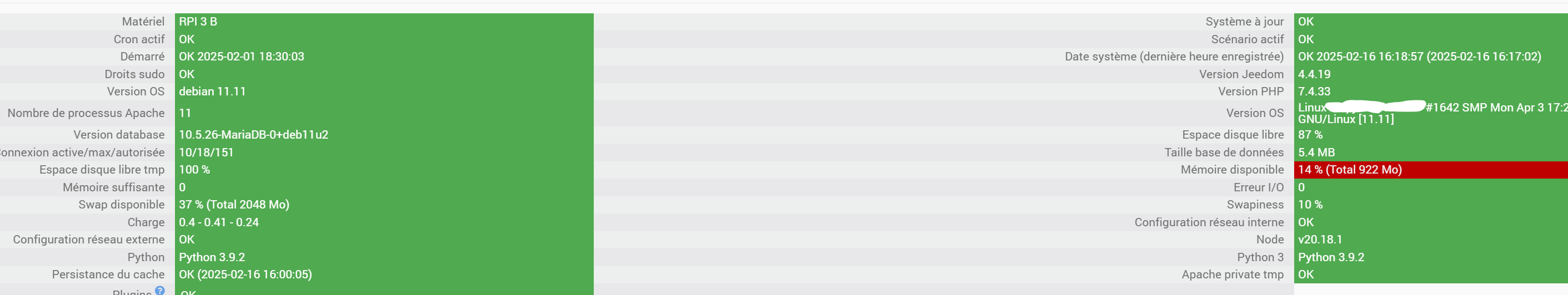

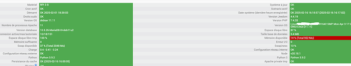

Rappel : le phénomène est un crash complet du Pi, le SWAP diminuant de jour en jour jusqu’à atteindre zéro, obligeant à redémarrer l’appareil.
Les précédentes manipulations n’ont fait que retarder ce délai.

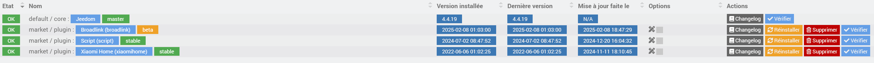

Pour rappel, les plugins installés :
Broadlinkmarket
Xiaomi Home
Scriptmarket (installé sur recommandation ici)
Il va falloir être un peu plus « loquace » parce que là c’est dur de vous aider, 3 demandes pour avoir cette liste… c’est trop
- liste exhaustive
- soyez précis et donnez la version: date + savoir si c’est stable ou beta
Et c’est dur pour moi de m’y retrouver aussi, chacun sa position.
Ce sont les versions stables sauf Broadlink qui a été réinstallé en version bêta sur recommandation dans ce même fil.
