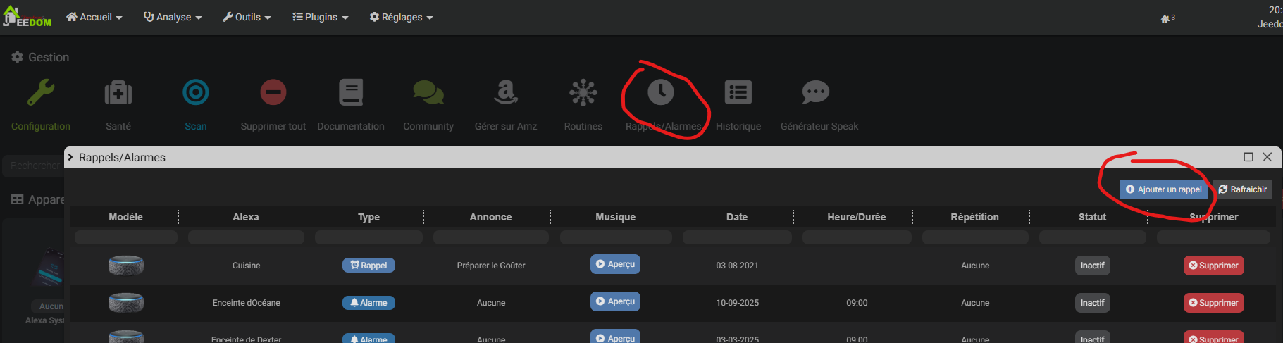

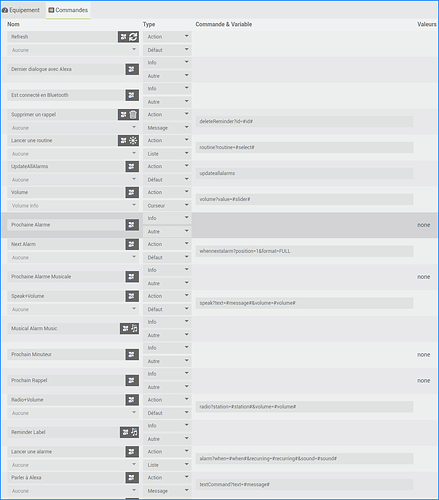

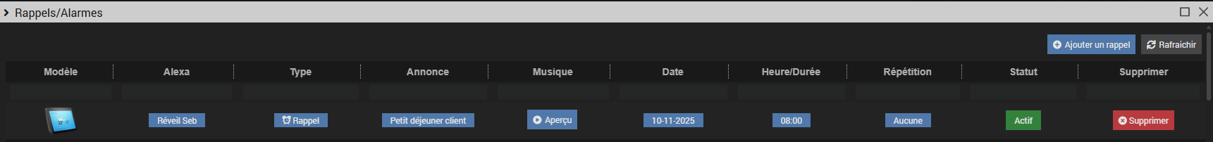

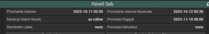

La commande info « Reminder Label » de l’echo Show reste désespérément à « none », ce qui empêche le filtrage des rappels dans mon scénario :
Alors que le plugin a bien récupéré le label (appelé annonce içi)
J’ai testé sur la version stable et sur la béta sans différence.

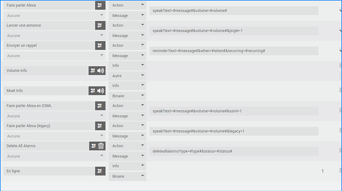

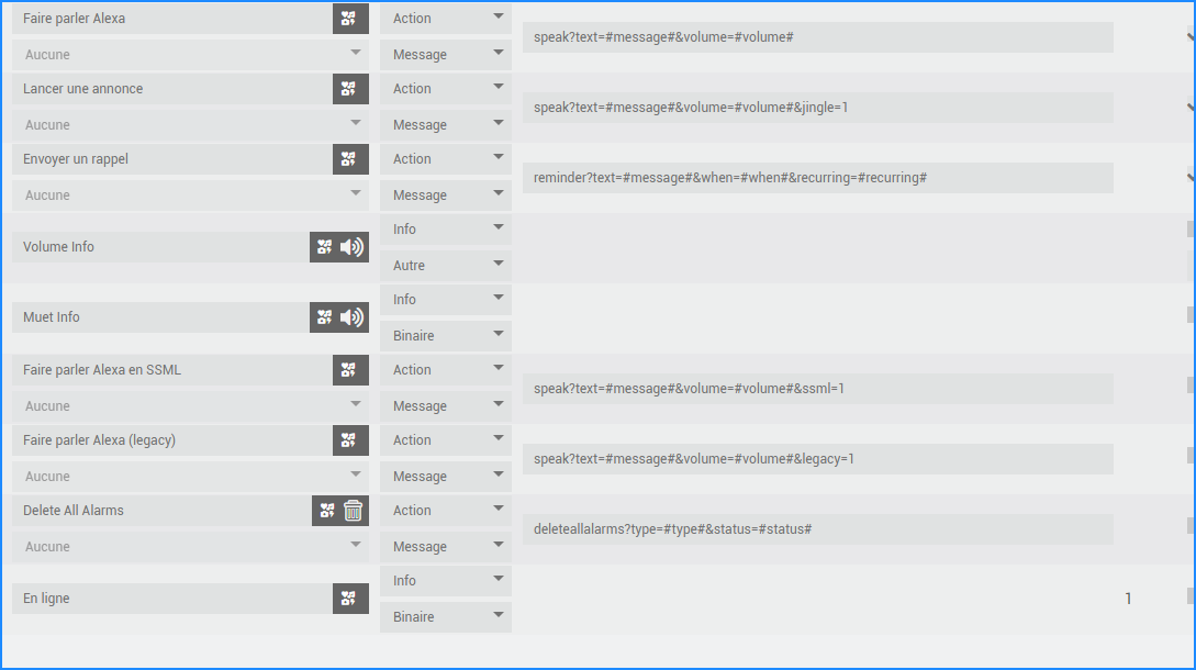

Les voici :
Si c’est sûr que c’est des screenshots de la V1, alors je ne retrouve pas mes petits…

on cherche des commande(actions) dans la V1 qui n’auraient pas d’équivalent en V2.
Bon bah y’a pas à tortiller, un server proxmox, les scripts de Proxmox VE Helper-Scripts, de bonnes gestions des sauvegardes et ca va tout seul !

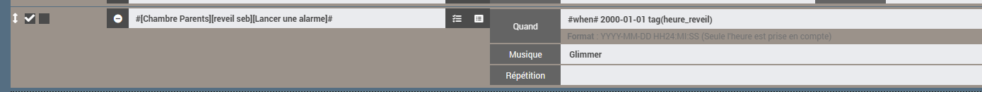

Donc pardon, la commande existe bien, c’est « lancer une alarme », mais le problème vient bien du « layout » utilisé dans les scénarios (et éventuellement le widget).
Dans la V2, on ne peut que choisir la « mélodie » de l’alarme, mais rien d’autre au niveau des scénarios :
Dans le V1 on avait cela :
A noter : on mettait la date 01/01/2000 parce qu’il s’agissait d’une alarme, et que donc elle ne fonctionnait que sur 24h, donc pas prise en compte.

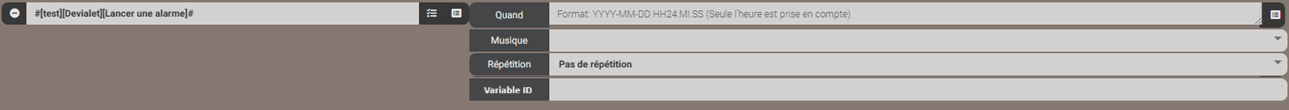

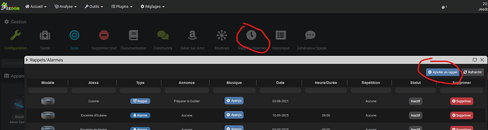

Ce n’est pas dans scénario mais dans :
Si cela fonctionne @limad44 pourrais reprendre plus facilement ces champs pour la partie scénario sans devoir tout recréer
(il faudra juste revoir la partie device car il y sont tous il faudrait juste limité aux équipement Alexa)

@skillix : oui, cela fonctionne.
Aucun bruit et tout nickel : si un layout de ce type pouvait être ajouté dans les scénario ca serait la classe à Dallas !

Par contre la commande « Lancer Alarme » a peut être éclipsé le Reminder label qui reste à none dans le widget…

Très logiquement et comme l’as « démontré » @Skillix, il s’agit de transposer le layout d’ajout de la notification du module « Rappel / Alarme » du plugin dans les scenarios.
A mon sens, il n’est pas forcément nécessaire d’avoir des menus déroulants dans tous les sens, mais juste les champs qui permettrait de saisir le « quand », la « musique/son » et la récurrence (la doc fera le reste pour la syntaxe :sweat_smile:) .
