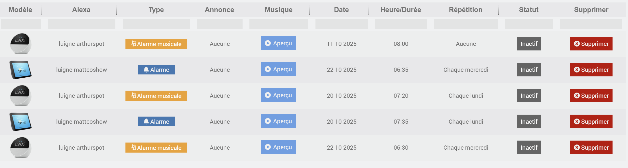

Bonjour et merci pour ce plugin plus complet que le plugin amazonapi.
J’ai réussi à désactivers les alarmes en passant par le bouton rappel/alarme :
Maintenant je cherche à mettre en place un scénario pour désactiver ou activer les alarmes en fonction du calendrier mais je ne trouve pas la commande dans l’équipement pour faire cela.
Pouvez vous m’aider ?

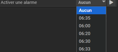

Dans la dernière MAJ beta, j’ai rajouté des commande pour les alarmes. Elles ne sont pas encore reliées à leur fonctions.
J’attend des retours, je ne sais pas s’il faut rajouter la date du prochain déclenchement au lieu d’avoir que l’heure ?
C’est plutôt à @fredlamour de te faire des retours car c’est lui à l’origine de la demande.
A priori, oui ce serait mieux d’avoir la date (en sus de l’heure). Mais uniquement pour les commandes « Desactiver » et « Supprimer une alarme ».
A mon avis, pour la commande « Activer une alarme », à l’instar d’une commande vocale « Alexa, mets une alarme à 9 heures… », il me semble qu’il serait préférable de pouvoir saisir l’heure souhaitée (et la date si déclenchement >24h).
Par contre, je te laisse voir comment est-ce possible via une action dans un scénario (objet de la demande de @fredlamour )…

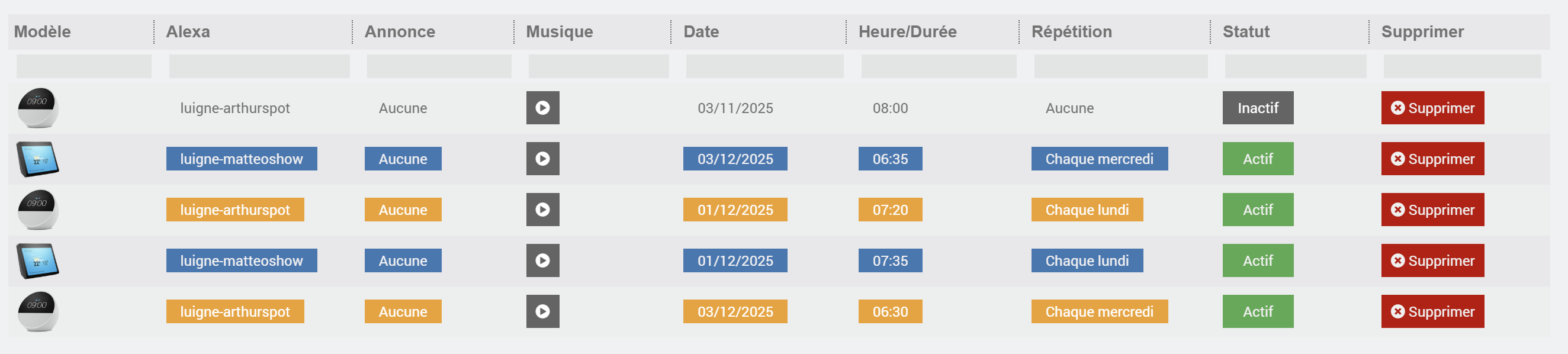

plusieurs nouveautés dans la beta. si c’est ok merci de fermer ce fil.

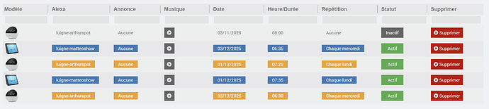

Je ne trouve pas ces nouveautés dans la beta.
En plus quand j’essaye d’utiliser le commande pour supprimer les alarmes, cela ne fonctionne pas :
Comment tu fais pour désactiver sur le coup ?
Pour les alarmes (pas les rappels) il y a trois commandes action activer, désactiver, supprimer.
S’ils ne sont pas présentes refait un scan des devices.
