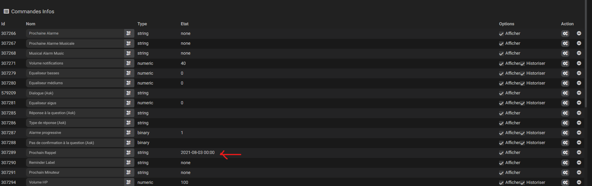

ils parlent de ca :
Voila l’exemple d’un rappel déjà réalisé dans le passé qui apparait dans la commande « prochain rappel »

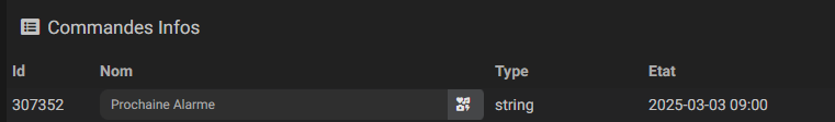

et c’est le même principe sur le « prochaine alarme »
En gros c’est la « Prochaine Alame Active » et « Prochain Rappel Actif ».

Oui actif ce serait un plus, mais déjà si on pouvais ne plus afficher des date « périmé » du passé ca serait déjà ca

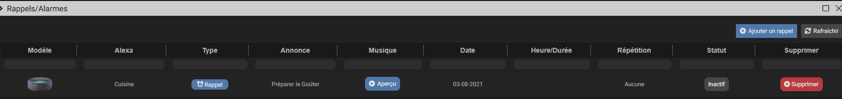

Il y a un stock de rappels et alarmes passés dans Alexa. Je pense avoir tout essayé pour les supprimer, sans succès :
  • le bouton « supprimer » en face de chaque rappels et alarmes dans le menu de gestion « Alarme/Rappel » du plugin ne fonctionne pas
  • Une commande « Effacer tous les rappels » avec pour paramètres " deleteallalarms?type=reminder&status=alll#&device=#deviceSN# " (une commande avec type=alarm ne fonctionne pas mieux pour les alarmes ) (méthode récupérée sur la doc (obsolète ?) du plugin)
Seul l’usage de la commande supprimer un rappel en récupérant l’ID par l’intermédiaire de l’infobulle du menu « Alarme/Rappel » du plugin fonctionne.
