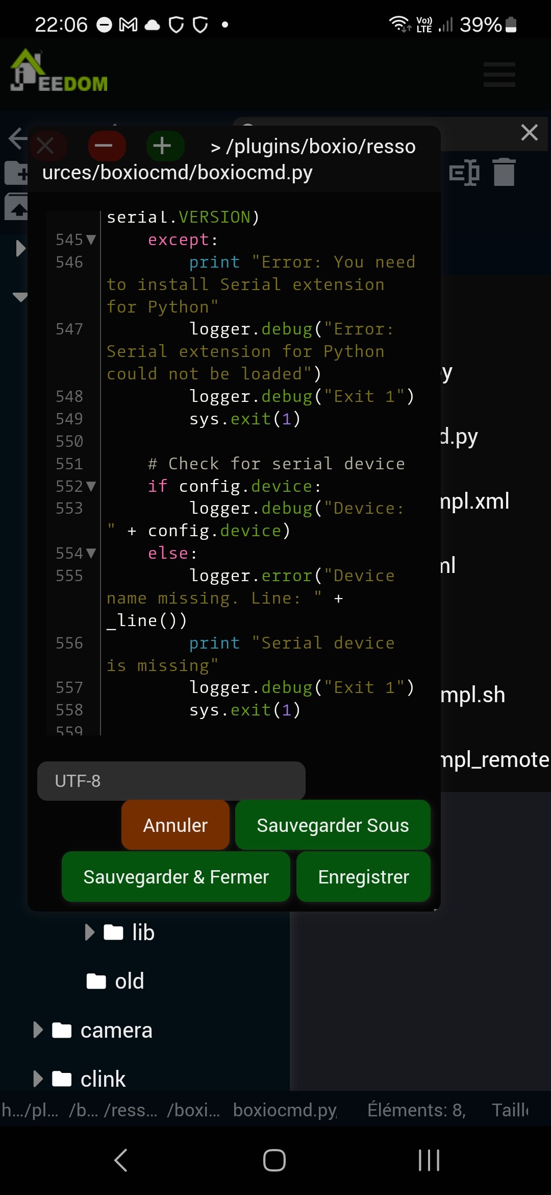

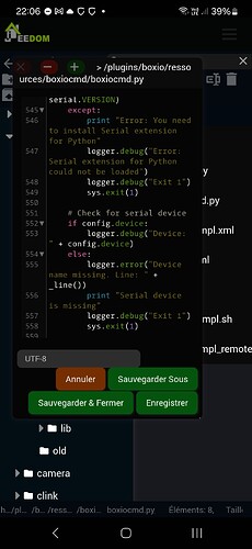

Bonjour, désolé mais j’avais raté ton message, j’ai une box SFR et je crois que c’est elle qui ne permet pas car j’ai trouvé ceci dans les messages d’erreur :
Device name missing. Line: [open_serialport:556]
Je pense que c’est ca qui bloque le log du plugin Boxio

Comme j’ai répondu à Alx68 je crois que c’est ma box qui pose problème, car j’ai trouvé ceci dans les messages d’erreur :

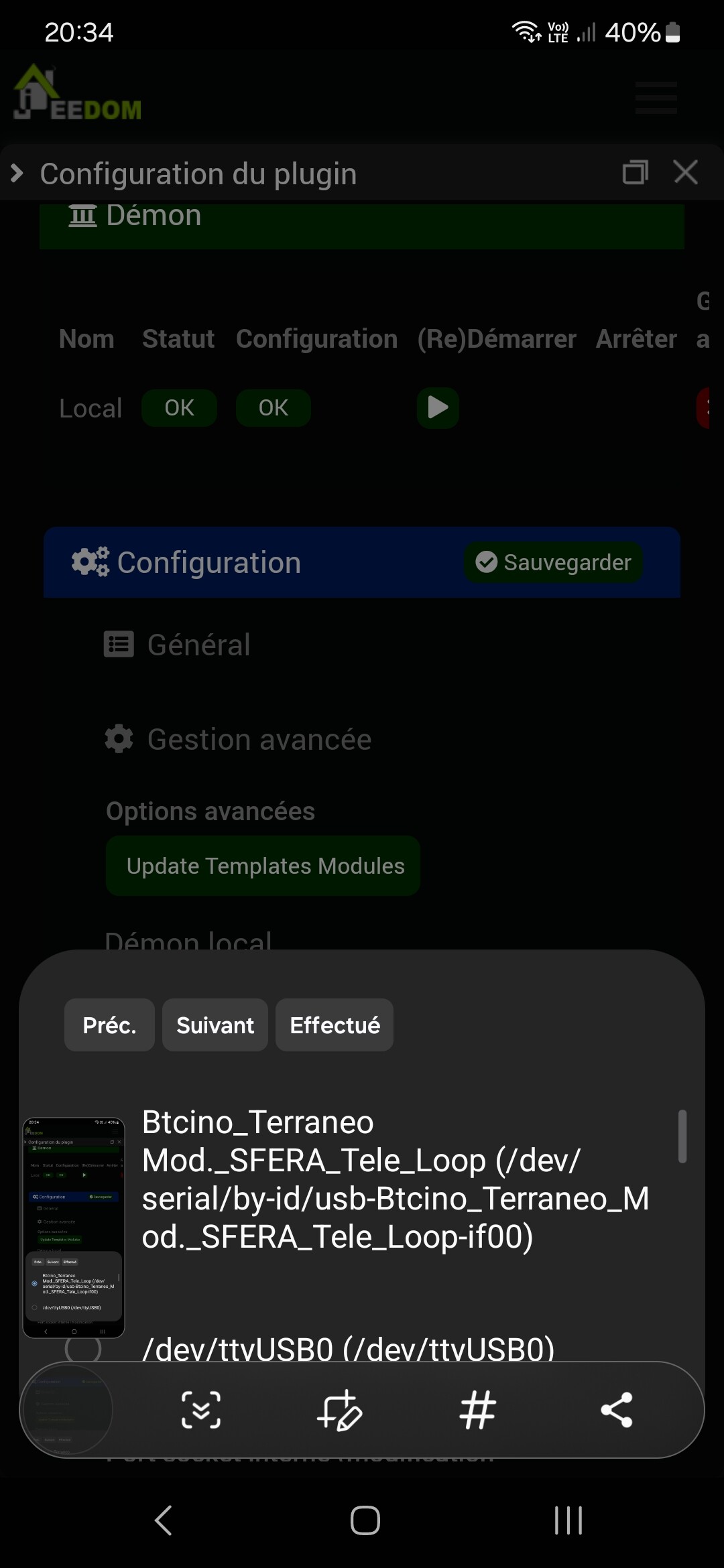

Tu es sûr d’avoir sélectionné le bon port série dans les options Boxio ?

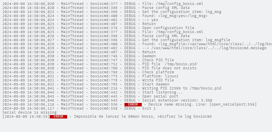

Voila le message d’erreur quand je lance l’installation des dépendances
Et le port boxio est en auto, j’ai essayé manuellement les TTy0, 1, 2, 3 sans succès
@potoczny
Ce n’est pas l’installation des dépendances qui cause problème la tu est sur le log boxiocmd et non boxioupdate.
Tu as un problème de port il ne voit pas la passerelle
screen de la page config avec les ports stp.
Pour le port quand la passerelle est reconnue du devrait avec ça
