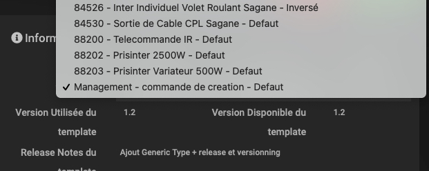

Tu le vois où cet équipement « trame » ?
Chez moi il n’y a que l’équipement « Management » et d’ailleurs je ne vois pas trop comment ça fonctionne.
Capture d’écran 2024-06-03 à 15.24.12

Il faut créer un équipement bidon et tu lui assimile le template management ensuite tu renseignes l’id de l’équipement que tu souhaites interroge sauf pour la trame scan modules et une fois que c’est fait il faut impérativement supprimer l’id de l’équipement que tu as renseigné plutôt sinon ça va merder dans les commandes.
Et pour faire les modifs toujours utilisation de boxio de michel sinon tu n’as cas crée des scenario via jeedom.C’est un peu plus long a la detente.
