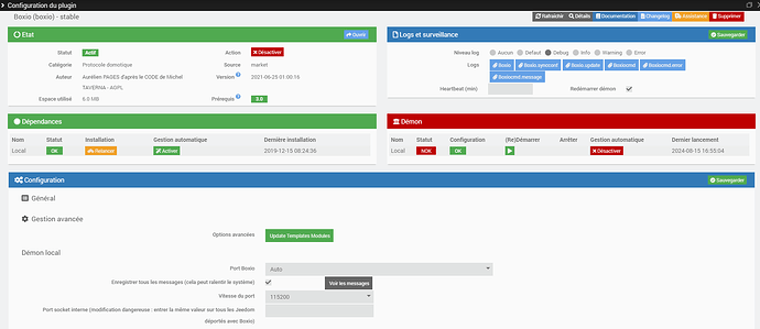

Bonjour Alx68,
Voici le log du Boxioupdate
et aussi ma page de config
Et j’ai bien redémarré ma box et aussi l’interface boxio cpl
Merci encore pour les conseils

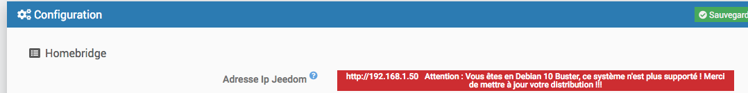

Homebridge indique maintenant clairement qu’il faut mettre à jour debian :
en restant comme çà j’ai remarqué que les évenements et certains capteurs ne remontent plus dans homebridge…

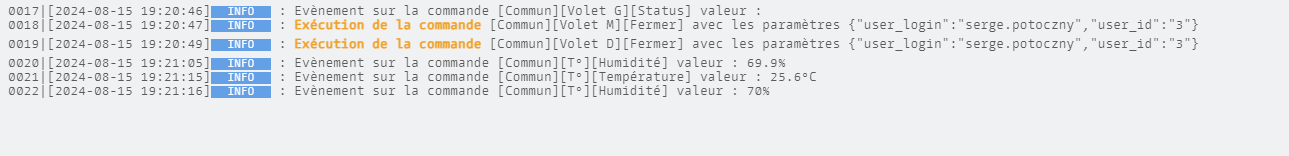

Re Bonjour Alx68

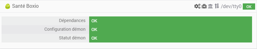

En suivant tes conseils j’ai changé le port en dev/tty0 et ca a marché, comme le montre le tableau le demon ci dessous mes commandes boxio sont bien envoyées maintenant
pour autant les commandes ne se font pas…

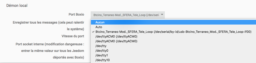

@potoczny

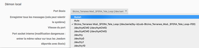

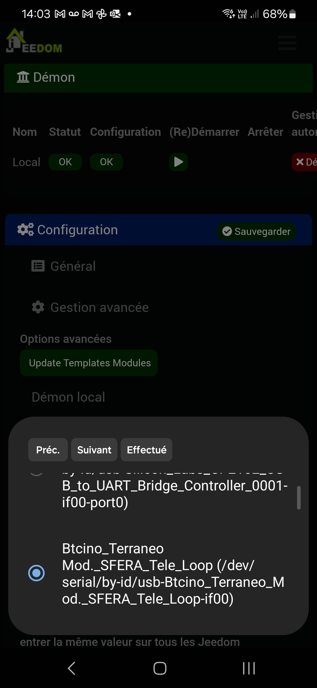

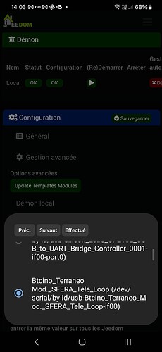

salut peut tu depuis la page santé deroule le menu du port pour voir ce qu’il indique stp merci.Car je vois que tu est sur auto .
Il me semble que lorsque j’avais installer boxio il gardai l’ancien port serie.

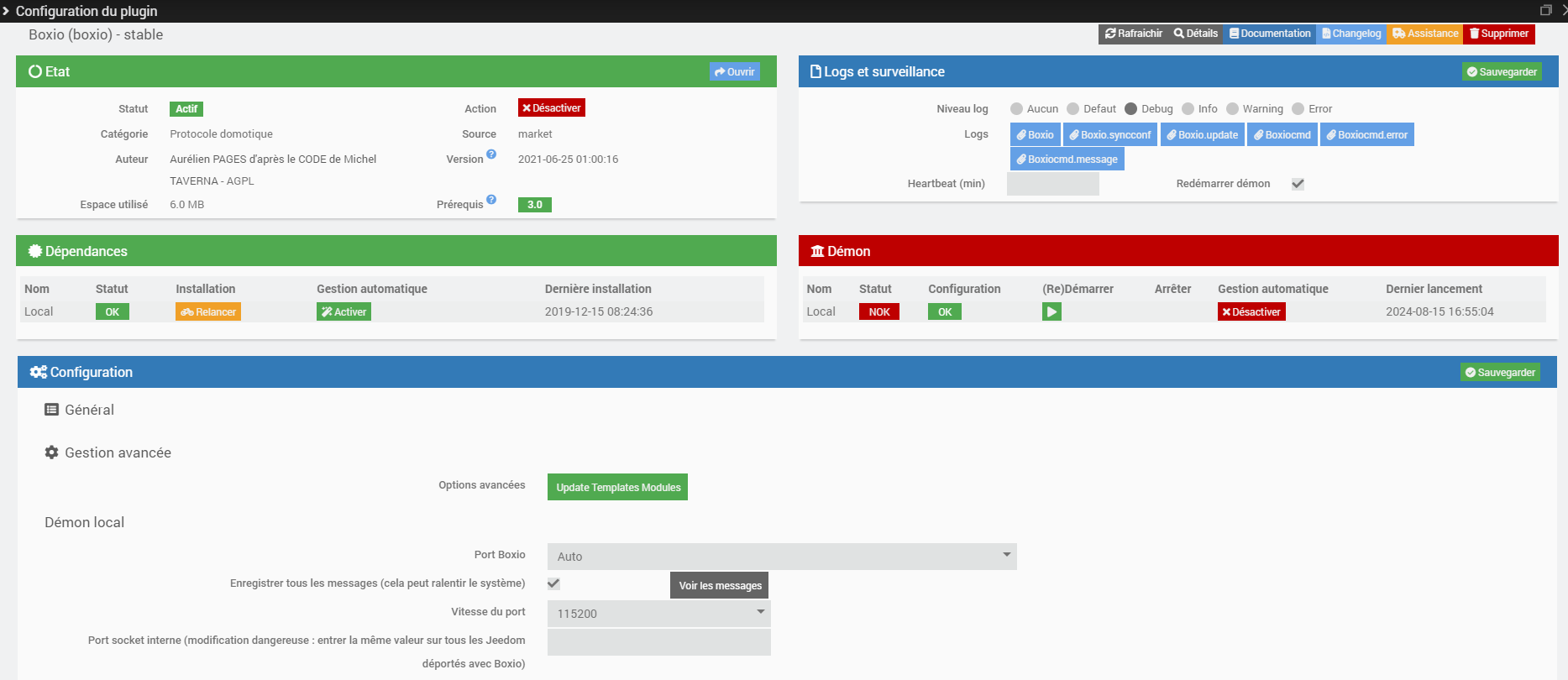

Bonjour Alx68
Voilà la capture de la partie boxio de la page santé, tout semble fonctionner, mais en réalité les commandes ne passent pas, y a t il un moyen de tester le module interface CPL ?
Encore merci pour ton aide…
Le port c’est Btcino, avec auto cela marche rarement ou jamais.

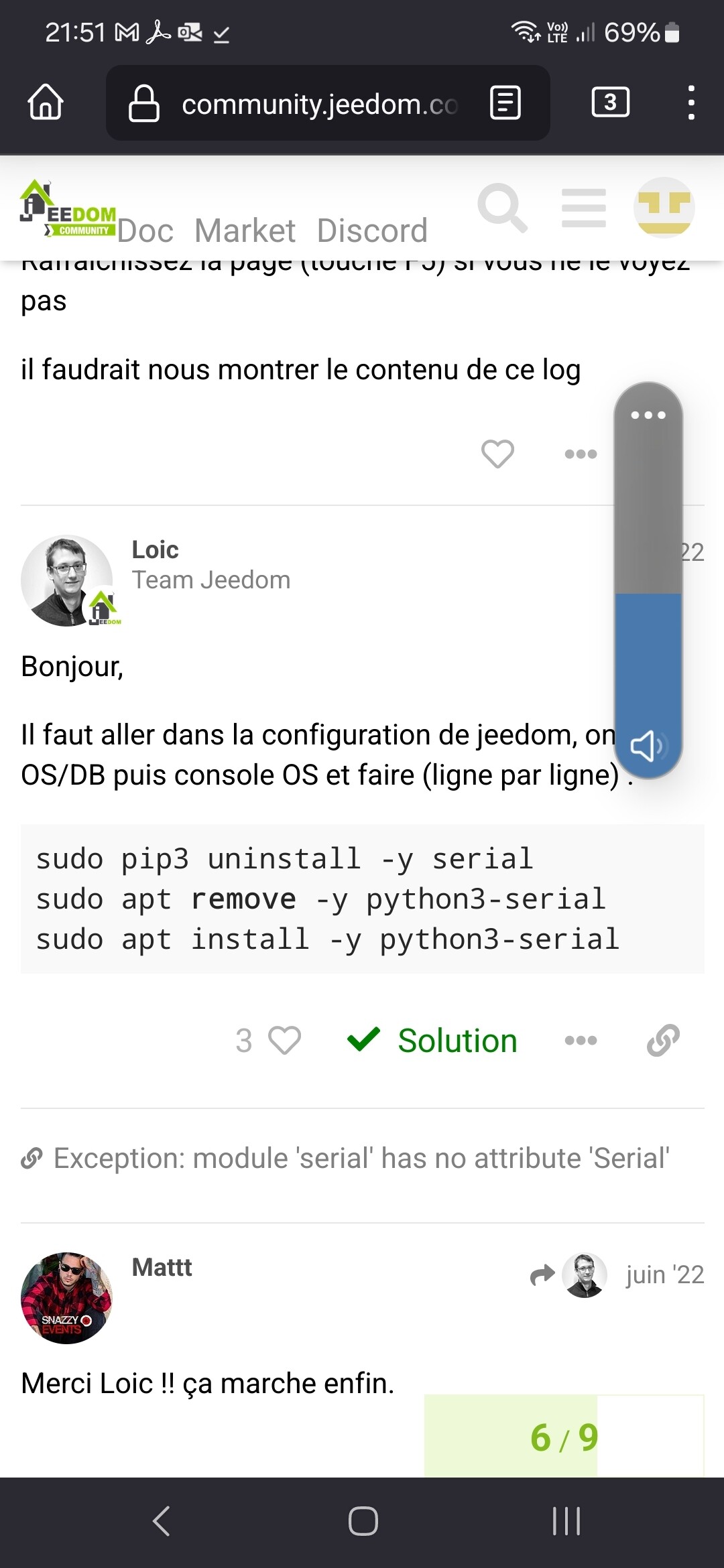

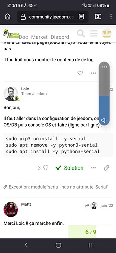

Je crois qu’en premier lieu il faut faire la modif dont il est question au début du fil après cela plus de problème: relace du demon ->port Btcino accessible
Bon courage le résultat est au bout

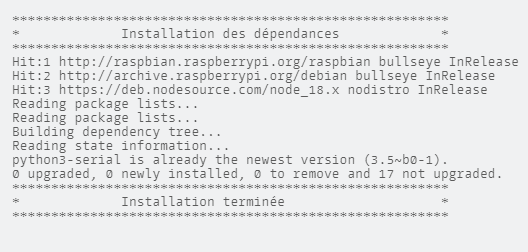

J’ai installé debian 11.10
puis jeedom 4.4.13
puis j’ai rechargé mon backup jeedom
puis j’ai modifié avec l’éditeur de fichier jeedom :
le fichier plugin/boxio/core/class / boxio.php
Modifier la ligne 44 (selections | grep python-serial | grep) par (selections | grep python3-serial | grep).
le fichier le fichier ressources /install.sh
Modifier la 8 (apt-get install -y python-serial)
par (apt-get install -y python3-serial)
Fichier ressources /boxiocmd/boxiocommand.py
Rajouter ceci à la ligne 71
#  3 rd party modules
# These might not be needed, depended on usage
import site
site.addsitedir('/usr/lib/python3/dist-packages')
# Serial
try:
	import serial
except ImportError:
	pass
Résultat :
Le dépendances ne bloquent plus et restent sur une date de dernière installation du 2019-01-13 12:40:08
Mais le démon ne veut pas se lancer :

Error: You need to install Serial extension for Python
@alx68 Une idée de ce que je n’ai pas fait correctement ?
@Dare707
tu as un probleme sur la passerelle il ne reconnais pas la bonne je ne sais pas ce que c’est mais c’est pas ça
<serial_device>/dev/serial/by-id/usb-0658_0200-if00</serial_device>
Ca devrait etre ca
[2024-08-17 13:52:02] INFO : Lancement démon boxiocmd : /usr/bin/python /var/www/html/plugins/boxio/ressources/boxiocmd/boxiocmd.py -l -o /tmp/config_boxio.xml -D 2024-08-17 12:52:04,573 - MainThread - boxiocmd:723 - DEBUG - Python version: 2.7.18 2024-08-17 12:52:04,574 - MainThread - boxiocmd:724 - DEBUG - BOXIOCMD Version: 1.0 2024-08-17 12:52:04,575 - MainThread - boxiocmd:725 - DEBUG - Date: 2016-05-18 22:37:06 +0200 2024-08-17 12:52:04,576 - MainThread - boxiocmd:729 - DEBUG - Configfile: /tmp/config_boxio.xml 2024-08-17 12:52:04,576 - MainThread - boxiocmd:730 - DEBUG - Read configuration file 2024-08-17 12:52:04,577 - MainThread - boxiocmd:375 - DEBUG - Open configuration file 2024-08-17 12:52:04,578 - MainThread - boxiocmd:376 - DEBUG - File: /tmp/config_boxio.xml 2024-08-17 12:52:04,579 - MainThread - boxiocmd:387 - DEBUG - Parse config XML data 2024-08-17 12:52:04,594 - MainThread - boxiocmd:395 - DEBUG - Get the configuration item: serial_device 2024-08-17 12:52:04,597 - MainThread - boxiocmd:399 - DEBUG - Found: <serial_device>/dev/serial/by-id/usb-Btcino_Terraneo_Mod._SFERA_Tele_Loop-if00</serial_device> 2024-08-17 12:52:04,598 - MainThread - boxiocmd:401 - DEBUG - → /dev/serial/by-id/usb-Btcino_Terraneo_Mod._SFERA_Tele_Loop-if00
as tu d’autres clefs usb disk dur branché sur ta box ?
Dans la page configuration du plugin le menu deroulant des ports tu as quoi?

@Dare707
Faut te connecter en ssh .
Et essayer ça.
J’ai eu une fois ce soucis on dirait qu’il garde l’ancien port serie et non le nouveau.
pour la date des dépendances c’est normal je ne sait pas ou et quoi modifier pour la mettre a jour.
Ou essaie mon fichier
Boxiocommand remplace le par le mien
boxiocmd.pdf (23,3 Ko)
Remplace le . pdf par .py
et redemarre le deamon puis envoie les logs.
on est pas loin du bon resultat ne perd pas espoir.
Merci @alx68
Cà fonctionne en faisant la reinstall de python3-serial !
