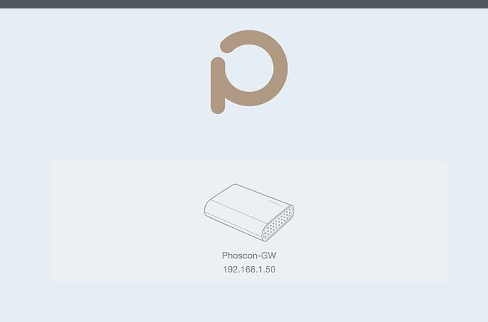

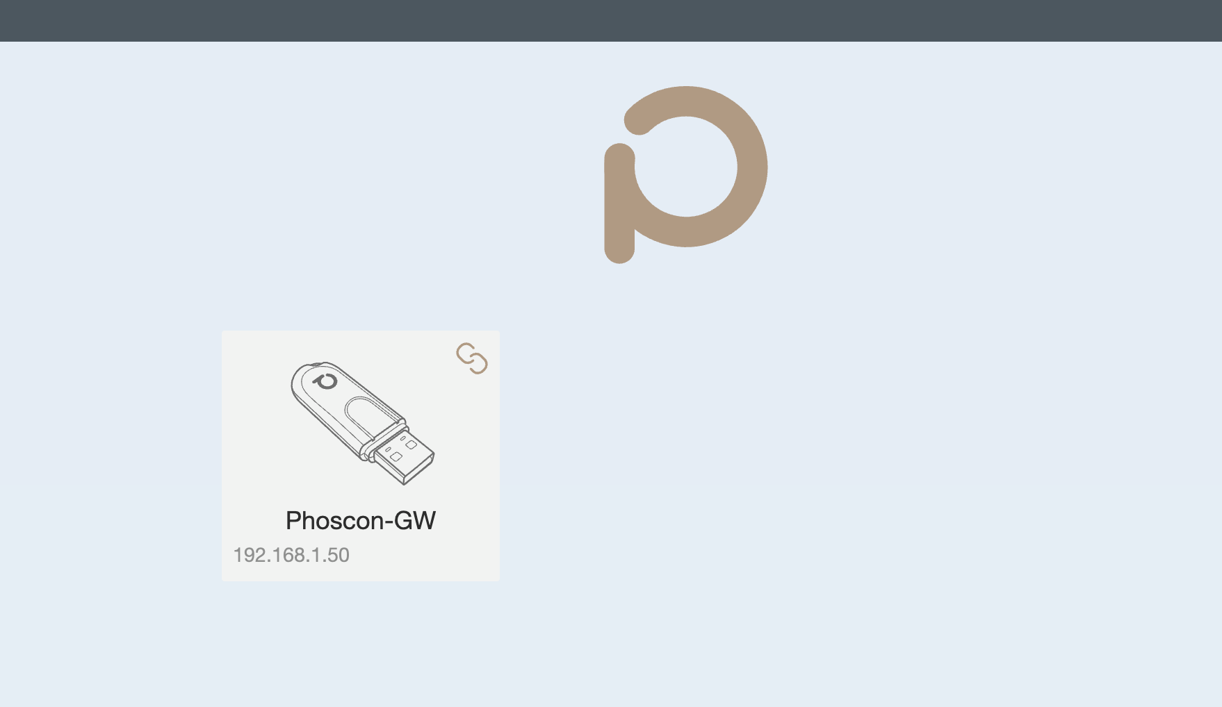

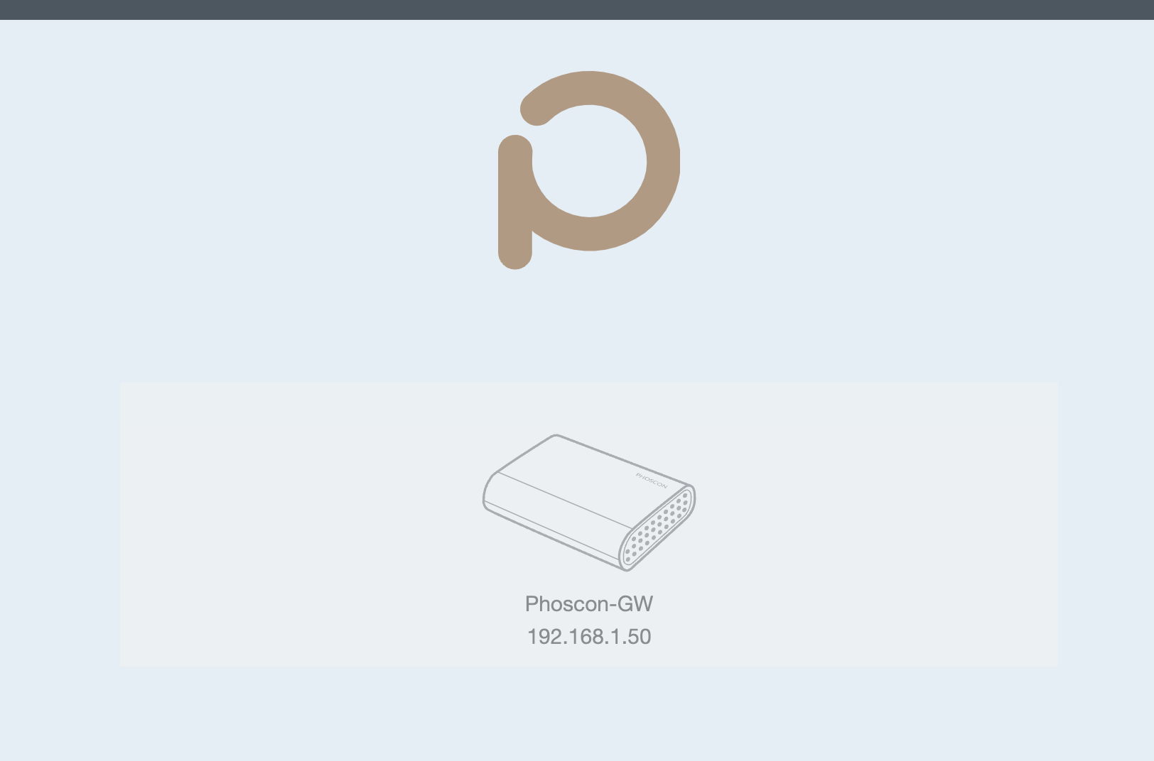

    2 ter) sur ton navigateur web préféré et depuis un ordinateur relié au même réseau local que ta box domotique et relié aussi à Internet tape la commande https://phoscon.de/discover ce qui devrait donner l’adresse de la Gateway deconz (donc l’adresse IP à utiliser pour accéder à l’interface depuis Phoscon)

J’avais réussi à faire remonter mes capteurs deConz depuis un backup Phoscon une fois que la page est atteinte.

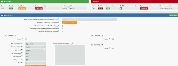

Côté Zigbee, le deamon ne démarre pas.
J’ai la fameuse :
Echec de la requête HTTP : http://127.0.0.1:8484/application/info cURL error : Failed to connect to 127.0.0.1 port 8484: Connection refused
Y’a un truc qui m’échappe… :confused:

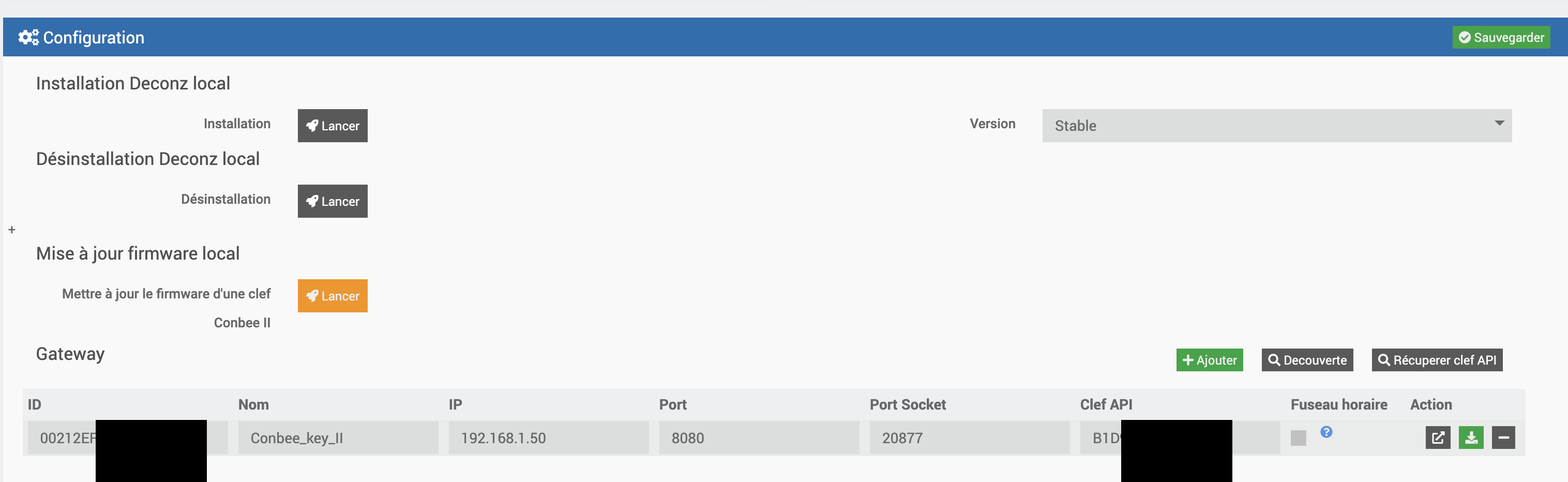

Peux tu mettre une copie écran complète de la page de configuration Deconz s’il te plait ?
Tant que le deamon Deconz n’est pas démarré aucune chance qu’il remonte quelque info que ce soit des capteurs et envoie quelque commande que ce soit vers les actionneurs.

Ote moi d’un doute. Tu n’aurais pas le plug in Zigbee actif en parallèle de celui Deconz par hasard ?
Parce que la page envoyée dans un post plus haut ne correspond pas au plug in Deconz.
Il faut impérativement désactiver le plug in Zigbee si tu utilises Deconz. Sinon conflit d’accès à la ConBee2 .

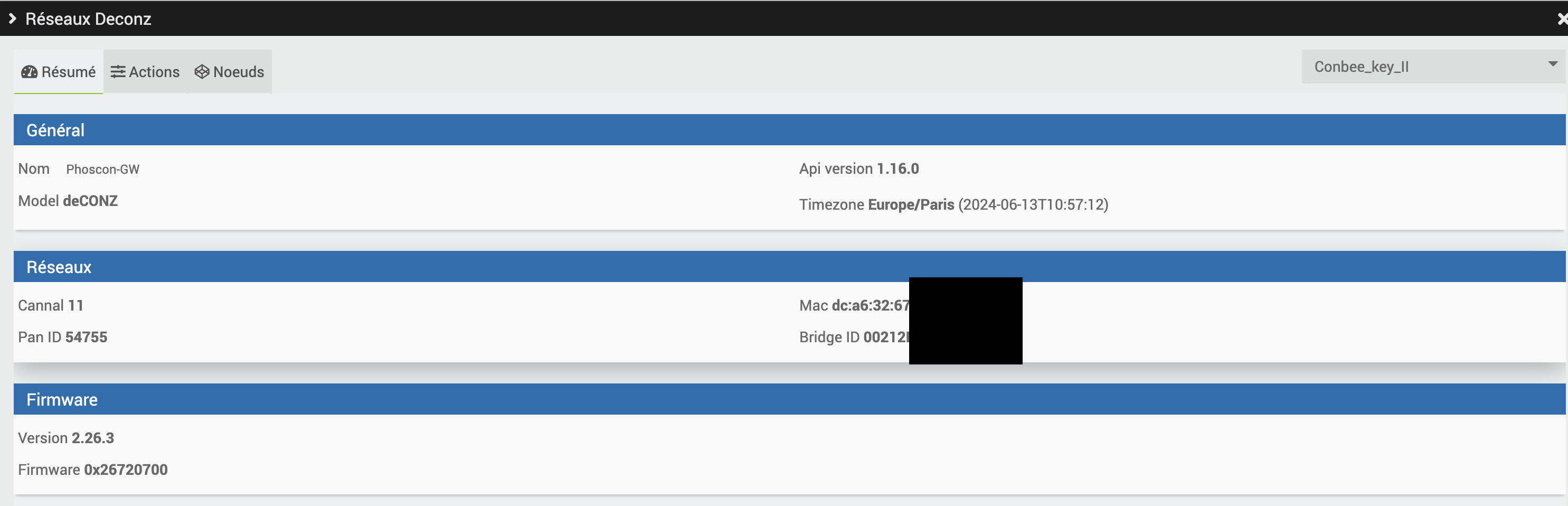

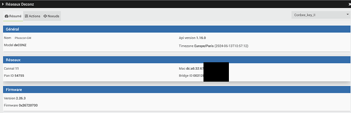

Poste quand même une copie écran de la page Réseau Deconz/onglet résumé

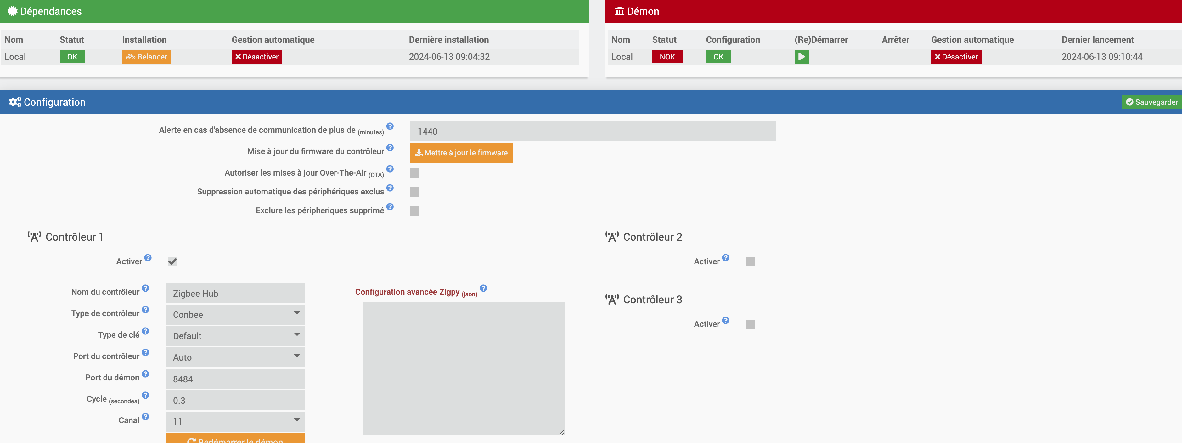

Effectivement le pluging Zigbee est en route aussi, je viens de le désactiver.
Voici la copie du résumé
Par contre, étrange que lorsque je bouge les capteurs les scénarios jeedom ne s’actualise pas ?
Un reboot … dans le doute mais si tu as une autre idée, je suis preneur
Merci encore :slight_smile:
Page Deconz OK.
Donc une fois Zigbee désactivé il faudra peut être relancer le démon Deconz.
Si les informations issues des capteurs sont OK sous Deconz le problème des scénarios sera un autre sujet.
