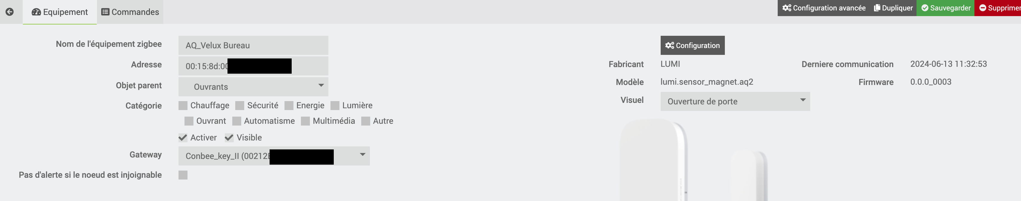

Et copie écran des commandes de l’équipement Velux concerné ?
Exactement oui
Ce que je pige pas, c’est pourquoi la valeur bouge pas a 1 quand je ferme le velux
Copie complète des commandes s’il te plait ?

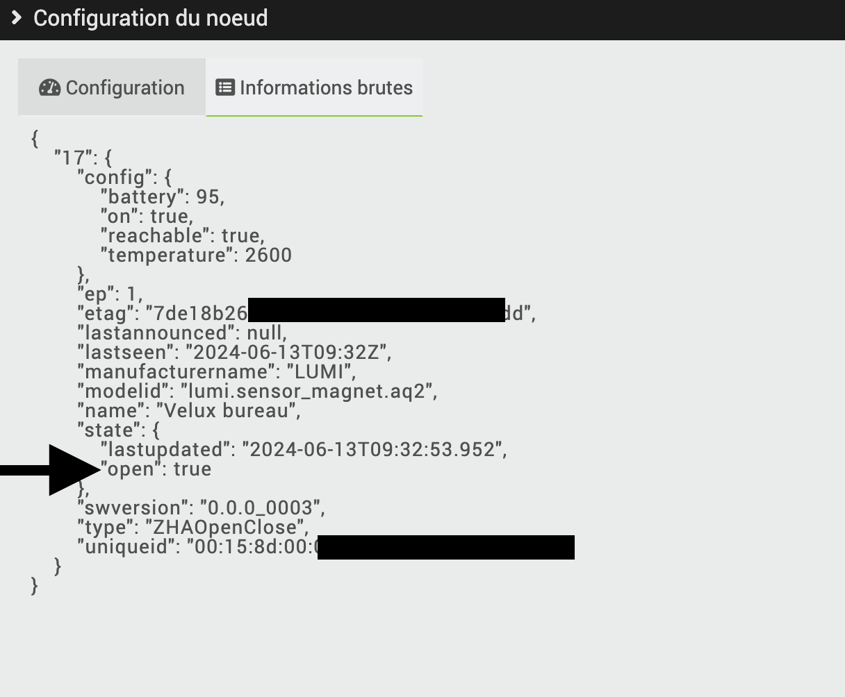

Est ce que tu as bien vérifié que l’informatisation d’état changeait bien dans Phoscon et Deconz ? (cf autre post)
La liste de l’ensemble des commandes et quelques screen des états
Pour le changement d’état
Ouvert :
coté jeedom
cote phoscon
Fermé :
côté jeedom
Côté phoscon

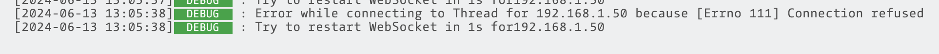

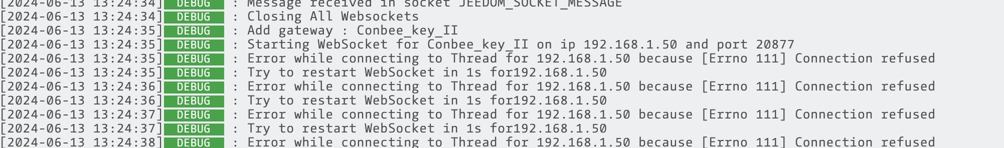

Je ne sais pas si c’est d’une grande aide @Yves19 mais dans le log de Deconz j’ai
[2024-06-13 12:48:51] DEBUG : Error while connecting to Thread for 192.168.1.50 because [Errno 111] Connection refused
[2024-06-13 12:48:51] DEBUG : Try to restart WebSocket in 1s for192.168.1.50

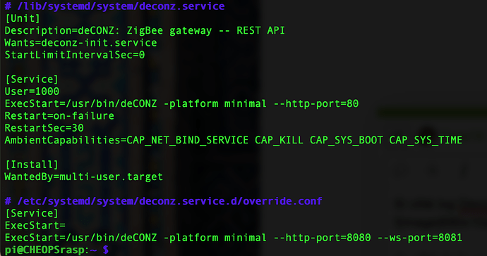

Le fait de faire un restore du phoscon ecraserai des ID ou un truc du genre ?
y’a un moyen de vérifier la conf en terminal ?

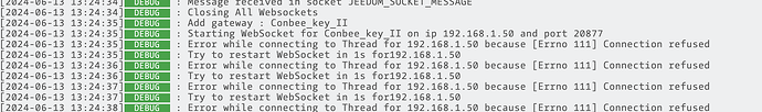

car si ca aide jai dans deconz l’erreur suivante :
La c’est la gateway qui n’est pas correctement reconnue .
Selon ce que je t’ai indiqué dans l’autre post il faut donc régénérer la clef API de la gateway Deconz pour que le websocket puisse traiter des échanges entre Deconz et deconz.

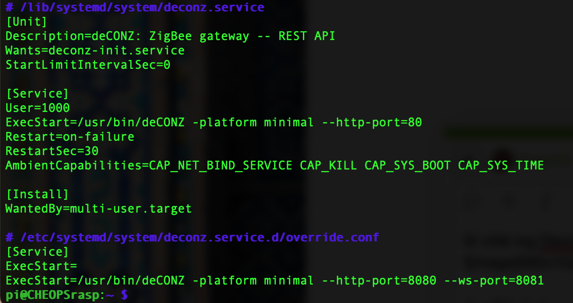

Si côté log Deconz j’ai un socket port 20877
du côté de la conf, dans l’override (que je pourrais sans doute supprimer ?) au lieu de 8081 je devrai mettre 20877 nan ?
