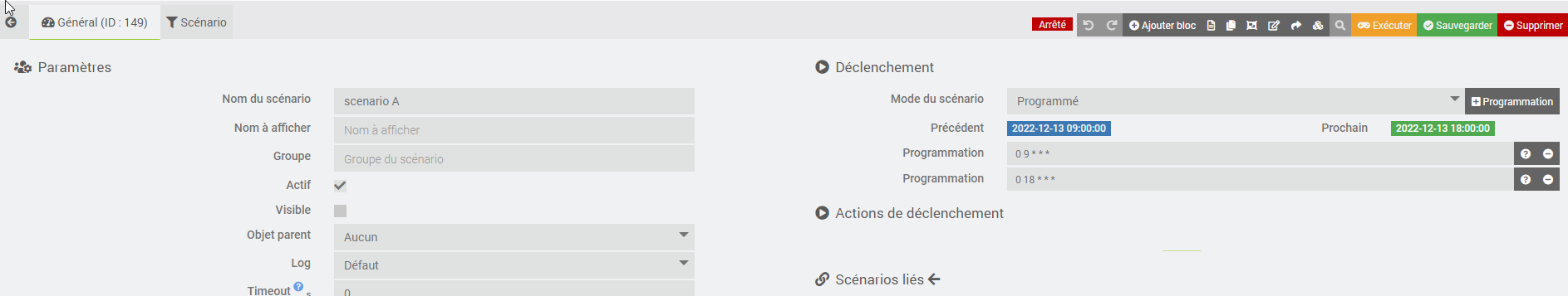

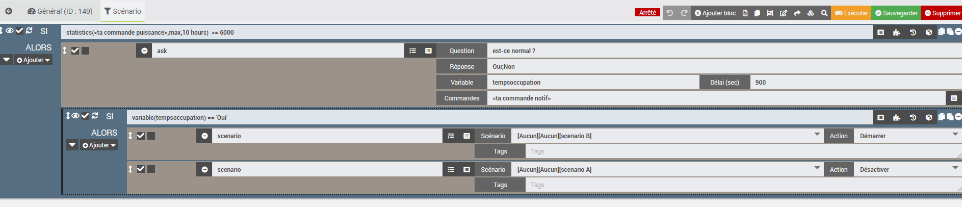

1 - tu lances ton scenario A de manière planifiée, 9h et 18h par exemple
2 - dans ton scenario A, tu vérifies que le maximum de puissance sur les 10 dernières heures dépasse 6000W
      statistics(<ta commande puissance>,max,10 hours)
3 - si ca dépasse 6000W >> envoi notif ASK occupation OUI/NON
4 - Si Oui :
      a - tu lances un scenario B "planification réactivation scenario A"
      b - tu desactives le scenario A
5 - Si Non, rien à faire tu sera éventuellement renotifier lors du prochain check à 9h ou 18h
Dans ce scenario B, tu as juste un
                   remove_inat
                   DANS 2880   (2880 min == 2jours, mais c'est un exemple)
                   Reactivation scenario A

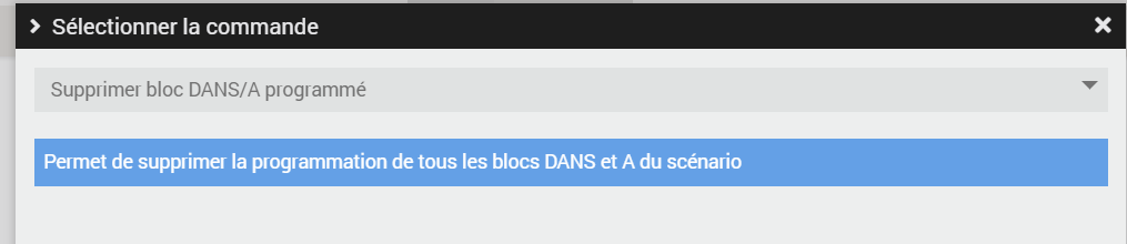

par contre c’est quoi le remove_inat ?

pour le renove_inat permet de supprimer la programmation de tous les blocs DANS et A (voir doc jeedom scénario)

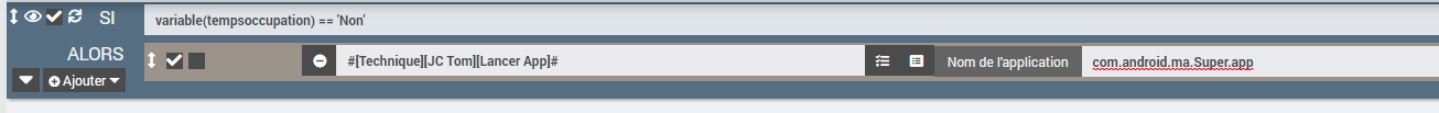

et question pour en revenir avec le lien initial des notif sur JC, est-ce que je peux si je réponds Non, automatiser l’ouverture d’une application sur mon téléphone ?
il faudrait que tu créais un if pour le non et que tu lances une action JC et que l’appli soit lançable par JC (je dis pas de bêtises @tomitomas )
oui , tu rajoutes un tests si jamais la réponse est non :
Oui, mais on verra quand ca foncitonnera, pas compliqué mais restons focus sur les possibilités actuellement offertes

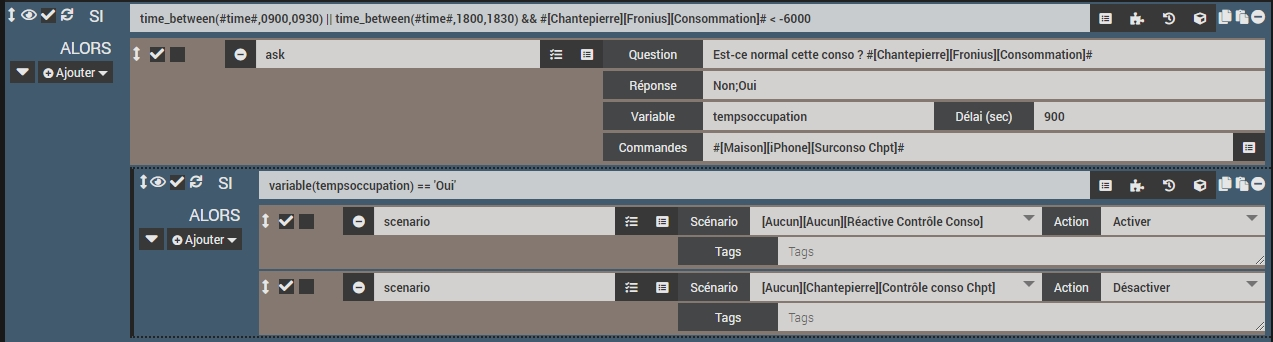

Voilà la 1ère modif

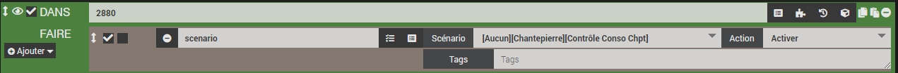

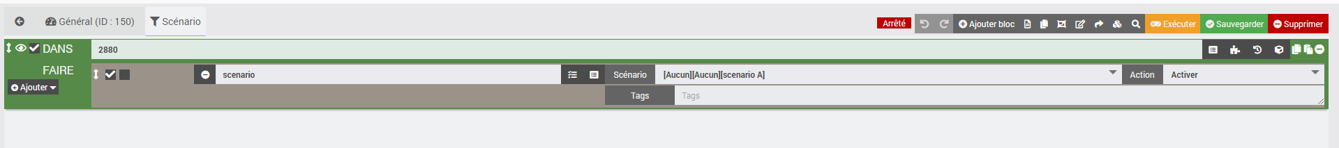

et le scénario de réactivation
Par contre, je n’ai pas trouver où placer ça :
Pour l’instant je reste sur le surplus dans un créneau d’1/2h le matin et le soir, je verrais si je pars sur un max sur les dernières heures.
Qu’est-ce que vous en pensez ?
Pour le lancement de l’app je verrais plus tard si je l’active sur mes appareils Androïd, mais je sais que c’est possible
au meme endroit que le ask,
ou en sélection :
Ok, mais du coup pour sa prochaine utilisation il faudra que je le reconfigure !
C’est le truc que je n’ai pas compris avec cette commande remove_inat
en fait dans ton cas et dans la façon dont c’est proposé par norbert, tu n’en as pas besoin
donc oublie cette partie
Le remove_inat au tout début du scénario de réactivation, avant le DANS

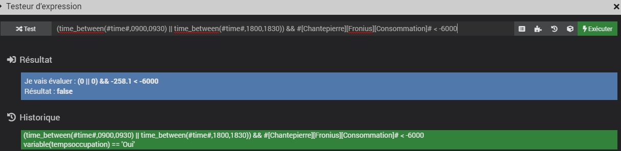

Une petite modification. Il faut du coup que tu entoures tes 2 time_between d’une parenthèse pour les regrouper.
Norbert
ok les parenthèse sont rajoutés
Par contre est-ce normal ce résultat du testeur d’expression ?
