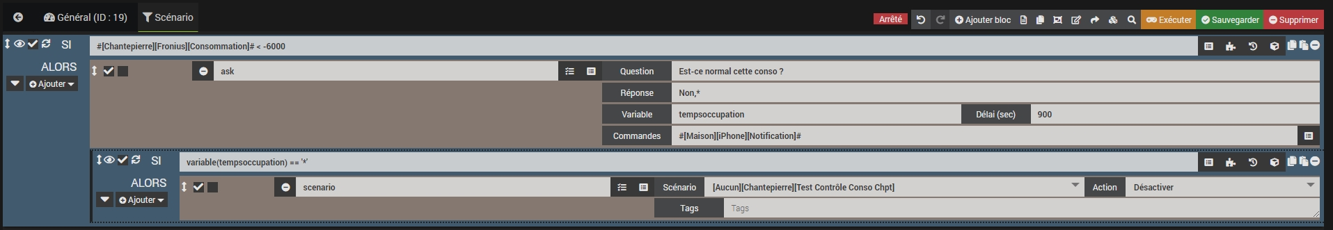

Je suis parti sur le ask, mais je ne sais pas si je m’y prends correctement

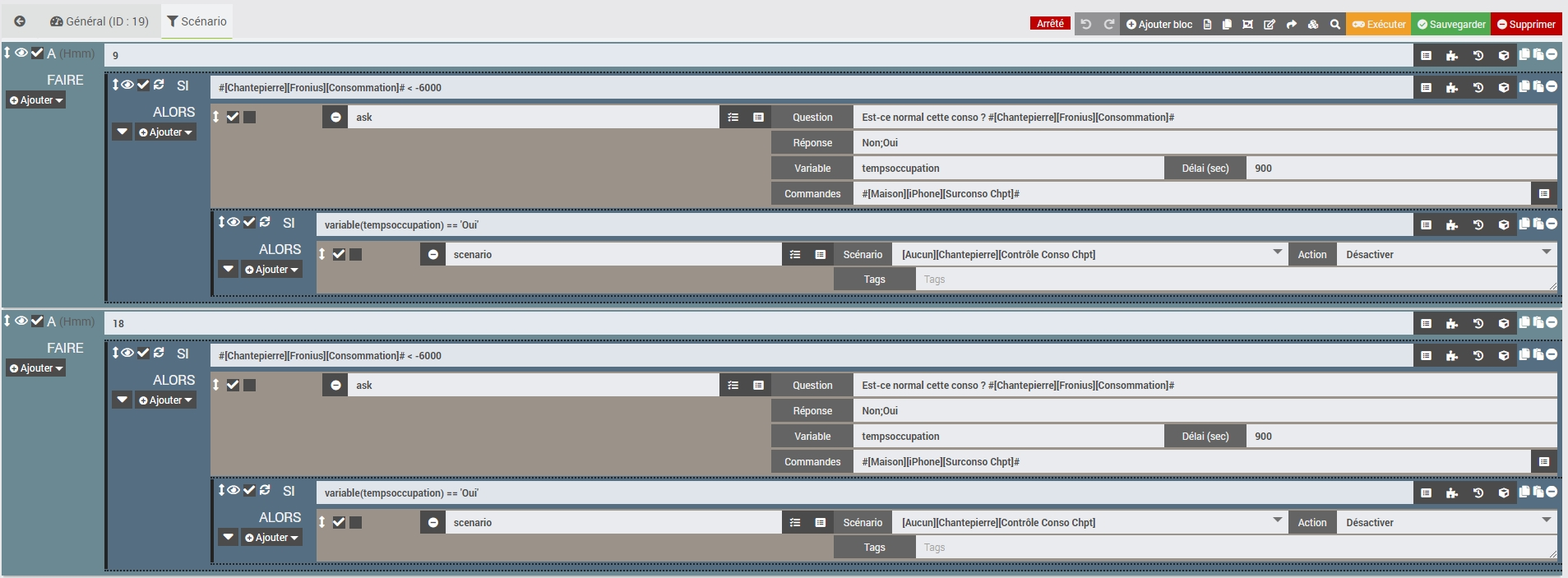

Voici mon scénario
Vous semble t’il correcte ?
Il va manquer un truc, c’est la réactivation du scénario, y a t-il une possibilité de le faire dans celui-ci en indiquant via le ask la durée d’arrêt ?

1° remarque : comment lances-tu le scénario ?
2° remarque : le test de ton SI me parait un peu bizarre
#[Chantepierre][Fronius][Consommation]# < -6000 (consommation négative :thinking: :thinking:)
3° remarque : Non,* doit être Non;* (point virgule entre les réponses possibles)
4° remarque : ton ask ne tourne pas en boucle, si tu ne réponds pas, il s’arrête (au pire, tu as la consommation qui devrait relancer le ask à confirmer)
5° remarque : 900 un peu gros comme délais :thinking: (15min) (si tu es en test descend le)
6° remarque : l’étoile ‹ * › n’est pas pris en compte (je crois qu’il y a des soucis…)
Après comme je te l’ai dis, je suis pas un spécialiste des ask !

Pour répondre point par point :
Pour l’instant le même déclencheur que le SI
C’est pourtant normal, c’est mon compteur qui est en tête de mon installe électrique et qui est lié à mon Onduleur de production photovoltaïque pour m’indique la conso en négatif
Oui en effet, je m’en étais rendu compte, c’est déjà modifié
je ne comprends pas trop cette remarque.
Certes au vu de mon déclancheur et SI, je reçoit actuellement beaucoup de notif, je vais rajouter un A pour faire 2 vérifications par jour, c’est suffisant
Oui en effet, j’a vu après à quoi il servait
en effet, c’est toujours le cas, du coup je l’ai remplacer par un OUI et si OUI je désactive mon scénario.
En premier il faut que je réduise le Nombre de Notif, ensuite je verrais pour affiner l’ensemble

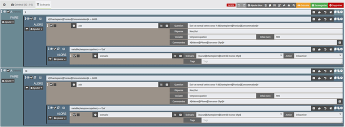

Voici mon scénarion mis à jour avec 2 contrôles par jour
Il me manque qu’une chose c’est la réactivation du scénario au bout de X jour que j’aimerais faire dans la même notif dans l’idéal

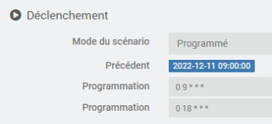

un peu étonnant comme info
ton scénario se déclenche tous les jours à 9h et à 18h
le déclenchement ne fait que programmer d’autres lancements :
tu ne respectes pas le format, donc ca va planifier l’exécution du 1er bloc à 0h09 (J+1), et le 2nd bloc à 0h18 (J+1)
tu ne laisses rien en route. la réponse non n’est pas traité dans ton scénario, donc le scénario s’arrete.
les conditions ne sont pas réunies, puisque ca a replanifié les bloc pour demain (cf mon point au dessus), tu dois avoir ces infos dans les logs du scénario
en effet, mon cerveau a du réver, je viens de vérifier et j’ai reçu la notif à 00h09
du coup, est-ce qu’il faut que je les modifies ?
en effet, je viens de remplacer par ce format 0900 et 1800

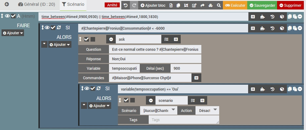

tu rajoutes un if au début de ton scenario avec un :
time_between(#time#,0900,0930) || time_between(#time#,1800,1830)

comme ça ?
Edit : à non ça ne fonctionne pas, problème de format d’heure

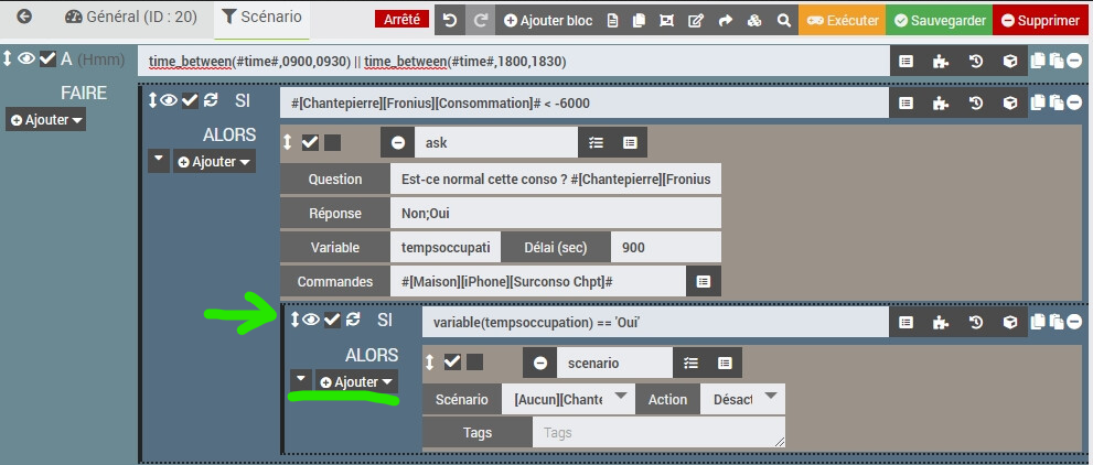

je viens de relire la réponse de @ngrataloup
et je viens de voir ça
comme déjà dit, je suis un newbie, c’est quoi un « if » ?
tu rajoutes un bloc dans ton si où tu as ton ‹ oui › le temps est en seconde
PS : ça sera mieux avec ta question
PS2 : ça fonctionne mais c’est grade… jeedom compte pendant ce temps (si je ne m’abuse)
