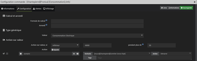

Pour le Point 1, après pas mal de recherche, je pense l’avoir réglé via la création d’une action dans le menu de la commande de mon Widget de consommation comme cela qui déclenche un scénario
Quand pensez-vous ?

D.apres ce que je comprends, tu souhaites être alerté si ta consommation (puissance plutôt !) est > a un seuil pendant plus de x minutes alors que le logement n’est pas occupé
Donc action sur valeur, puissance > xxx w pendant yy min
Alors, je lance un scénario gestion notif alerte
