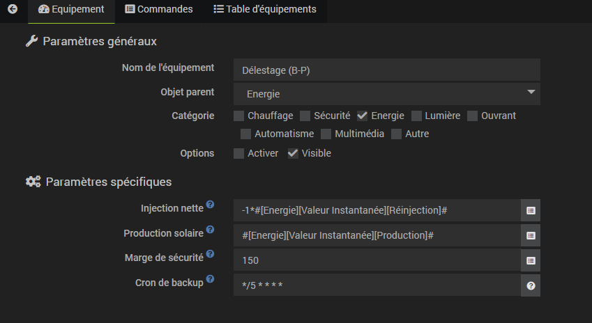

Bon, j’ai mis en place un premier « jet » simple du plugin Autoconsommation développé par @bwibwi13
Dans le principe, j’ai essayé de rester « simple » car les scénarios peuvent vite se compliquer.
J’ai créé plusieurs configurations de délestage :
  • borne seule
  • borne + piscine
  • piscine seule
J’ai créé aussi des configurations avec les thermostats mais pour l’heure, je ne veux pas les mettre en place avant de voir comment il tourne.
Je mesure ma production par un shelly et la consommation aussi.
Pour déduire l’injection un ternaire qui se base sur le fait que la consommation est négative.
(#[Energie][Valeur Instantanée][Consommation]#<0)?#[Energie][Valeur Instantanée][Consommation]#:0
Du coup, si je comprends bien, il faut que cette injection soit positive. Donc j’ai rajouté le -1 dans la configuration. Je pourrais la mettre dans le ternaire, mais dans la convention récepteur (maison) une injection est une puissance produite, donc négative. A contrario, on serait dans la convention générateur, on aurait l’opposé.
Ensuite, j’ai mis une marge de 150W déjà pour voir.
Par contre, comme je veux prioriser l’eau chaude qui est géré par les dimmers/contacteur, j’ai mis en place un scénario qui active/désactive les configurations de délestage.
Rien de bien compliqué, mais un peu long :

Bon, l’utilisation du plugin plugin-autoconso semblait intéressante, mais le fait de ne pas pouvoir paramétrer des seuils de temps conduits à beaucoup de démarrage/arrêt répétitifs et c’est catastrophique pour les équipements.
Malgré la marge d’erreur possible en puissance, le moindre à-coup de puissance, lance une filtration par exemple qui est stoppée 15 secondes après par exemple. Cela oblige à mettre des marges de malade pour avoir un délestage sans à-coup. Et du coup, on perd plusieurs kw en rejet alors que la puissance est disponible.
La priorité pour des équipements « proches » en puissance est forcément affectée de ces soucis. La pompe de piscine étant à 1200/1300W et la borne de recharge à 1200/1300W bein il fait un peu ce qu’il veut visiblement…
J’ai laissé tomber aussi de vouloir gérer des thermostats en délestage à cause de ces à-coups. J’avais pensé mettre en place un virtuel qui se remet à 0 au bout de X minutes pour maintenir l’équipement en marche, mais cela complexifie tout pour les thermostats, la piscine etc.
Le manque de priorité en activation et en désactivation avec le fait qu’un équipement quand il est déclenché devrait rester ON pendant un temps certain (quitte à consommer) serait un gros plus pour le plugin.
Il manque aussi une interface de configuration plus simple et un widget adapté.
Facile à dire tout ça de mon côté, je sais, si ça peut aider l’auteur ; c’est le but - surtout qu’il a le mérite d’être gratuit.
Pour l’heure, je suis revenu à mon scénario de délestage pour la piscine et la borne se gère en auto sinon je l’active à la main.
