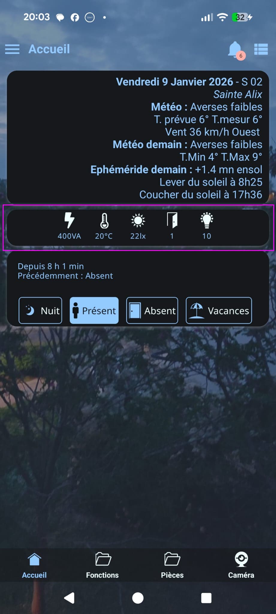

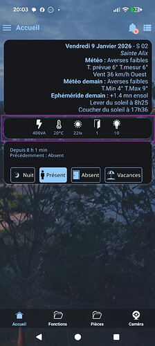

Ah mais il y a un widget natif pour ça :wink:
Exemple sur mon tel :

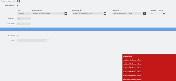

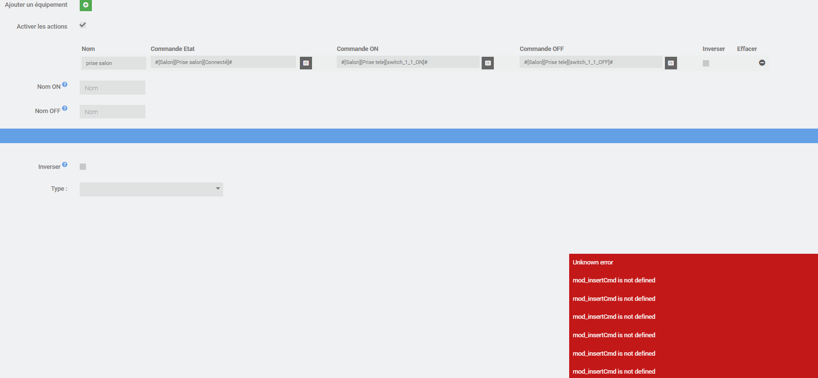

bonjour je me permets de suivre votre sujet car je rencontre également un souci avec le plugin GROUPE depuis quelques temps.
Je m’en servais pour gérer Ouv/Fer de mes volet ce qui fonctionnait et fonctionne toujours. Par contre depuis quelques jours j’essaie de créer un nouveau groupe ex: « Prise » Prise que je désactiverai lors de mon absence à domicile.

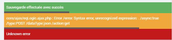

Hors ce la m’ai impossible lorsque je valide la creation, j’ai une erreur
« core/ajax/eqLogic.ajax.php : Error /error: Syntax error, unrecognized expression: . /async:true /type:POST /dataType:json /action:get »
et quand je tente de squizzer ces message d’erreur et que je passe à l’étape de configuration de mes commandes… je sauvegarde : nouvelle erreur:
et quand je ferme mon groupe et que je reviens dessus mes commande pour ce groupe sont remplacer par celui de mes « volet » , alors que je suis bien dans le groupe « prise ».
Auriez vous des éléments d’aide/ résolution et ou une solution alternative?
